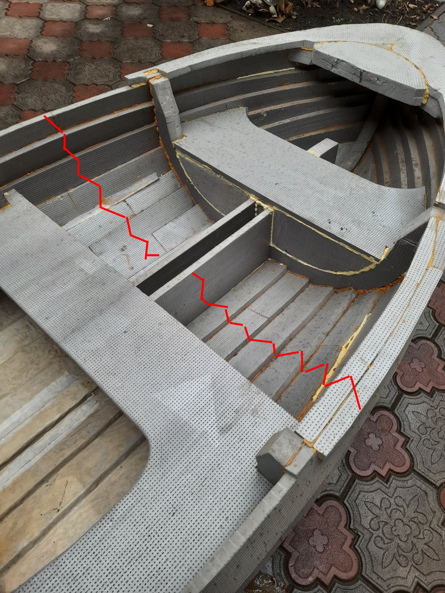

    Даже если вы весь кокпит эпоксидкой зальете,все равно мачта отломает нос в указанном месте.

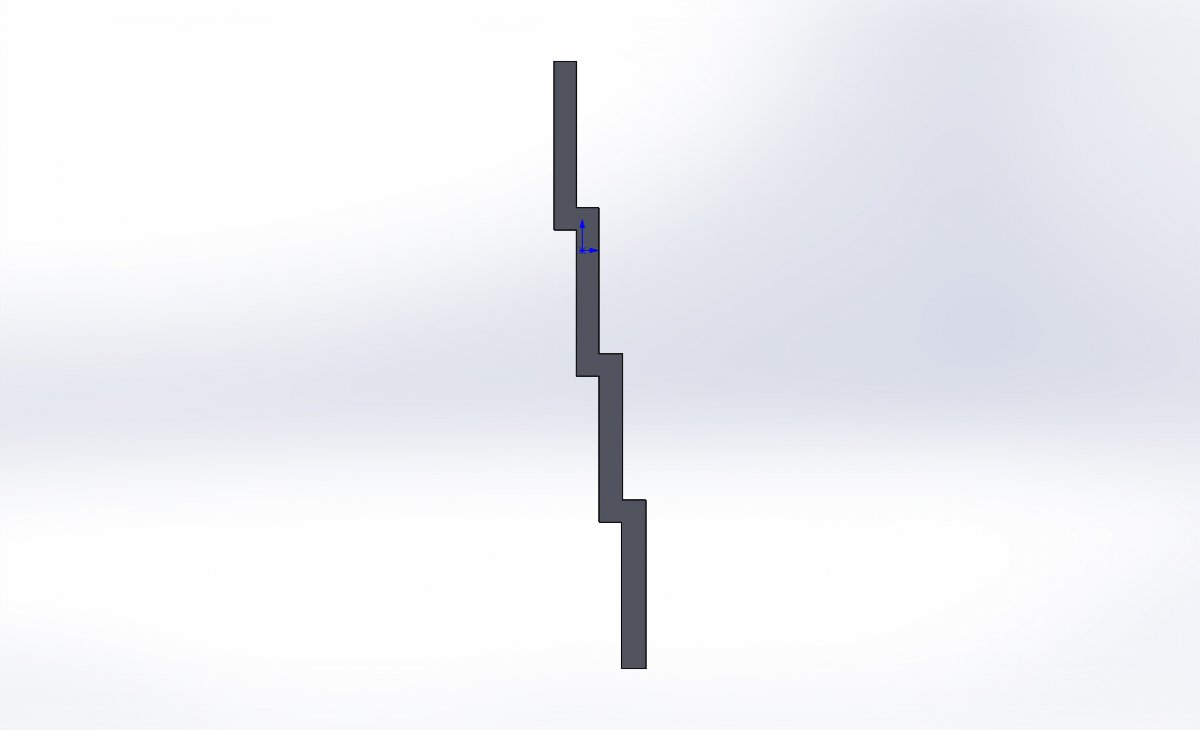

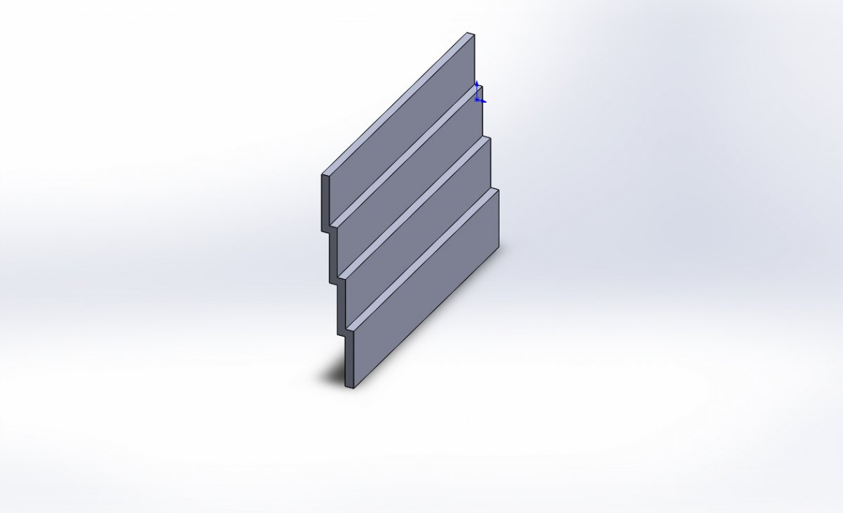

    Вы хотите сказать что этот рагуль будет крепче прямого листа?
    Вы не даете никаких размеров,по этому я взял доску 20 мм на 150мм с нахлестом 20 мм
    Там 100500 углов дадут дополнительную прочность?
    Мне облом разбираться но есть редактор Солидворкс в нем можно деформации посмотреть.
    Может Вам полезнее на компе все промерить,чем на воде.

    Доброго вечора , Ван термин клинкерная обшивка знаком? При совке строили гребные лодки фофан так там использовалась доска 12 мм шириной 100 мм

    Я же говорю,что если не ставить мачту,то "Титаник" отменяется!
    Мачта с парусом отломает нос лодки.
    А без паруса все красиво,и ничего с ней не случится.

    Так там же не известно как мачта крепится,может там дерево внутри.
    Но стопудово не из пенопласта шпангоут.
    Ph@ntom likes this.
  20. Ходер
    Ходер Oberleutnant
    1,893
    Location:
    у пластикового фофана нет шпангоутов вообще

    Я понял. И не говорил, в каком месте поломается, тут я х.з. :) Вы хотите давать толстый слой стеклопластика для прочности. Вопрос - зачем?:eek: Не связанные между собой наружный и внутренний корпусы будут существовать, как отдельные республики. Литература по этому поводу на другом диске, при случае найду. Все из сети, посмотрите по строительству композитных корпусов. Так, как хотите делать вы, можно было строить из бальсового дерева. В него эпоксид как-то вапитывается на значительную глубину и сендвич не расслаивается. Но проблема впитывания влаги и цена как-то не радует. От пенопласта стеклопалстик отслаивается даже не при эксплуатационных нагрузках. Порвет при расширени от нагрева под солнцем. Т.е. всю нагрузку будет принимать толстые корпуса. Так вот, зачем тогда два? В вашем случае два корпуса половинной толщины будут в два раза слабее одного полной толщины стеклопластика. Если бы делали сотовую конструкцию, увязав наружный и внутренний перемычками, тогда бы и сэкономили по весу. Вам нужно было плотно обматывать эти пенопластовые элементы стеклотканью в 4-5 слоев, пропитывать и клеить смолой, формируя подобие ячеситой конструкции. Получилось бы намного прочнее запланированного вами. А так по весу при раной прочности с цельным корпусом, без прослойки, вы не выиграете. Конечно, есть желание и время экспериментировать - это хорошее дело, ес-сно корпус не развалится при спуске на воду. Проходит сезон-другой. Смотря как его нагружать. Вы еще можете значительно упрочнить конструкцию, увязав между собой корпуса. Делаете отверстия в пенопласте и вставляете стеклоткань, пропитаную эпоксидом. Напр. тонкой трубкой вырезаете диаметр 32, стекло мотаете на вынутый чопок, обмазываете смолой и вклеиваете назад, края разгладить по корпусу, чтобы потом приклеилось к наружному и снутреннему корпусам. Такое если сделать почаще, 1-2 шт на кв. дм, спасет ситуацию, лодка поживет

    Конечно же нет!
    Вот 1,4 конструкция они не образовывают никакой шпангоут.
    Конструкция 2,3 вместе с банкой,они тоже совсем нифига не шпангоут.
    А вто те приливы 5 которые на борту,они так ,для потна сделаны,ну что бы повыдергинаться перед покупателем,а совсем не для того что бы дырка под шверт не разошлась.
    Ivan Lopata likes this.
  24. gvv2309
    gvv2309 Oberstleutnant
    3,474
    Location:
    Київ
    И что когда вы станете на киль что бы поставить лодку,у вас ничего не отломается?
    Ph@ntom and Ivan Lopata like this.

  26. Ходер
    Ходер Oberleutnant
    1,893
    Location:
    gvv2309, вы сначала утверждали, что фофан гребная лодка, теперь когда выяснилось, что на фофане ходят под парусом, стали утверждать, что там шпангоут не из пенопласта, когда вам указал, что на фофане нет вообще шпангоутов (он собран просто из двух стеклопластиковых оболочек отформованных на матрице), придумали своими стрелочками шпангоуты которых там нет вообще.... нарисовали же где у меня поломается, зачем спрашивать? писал ранее на "умные" вопросы отвечать не буду:p
