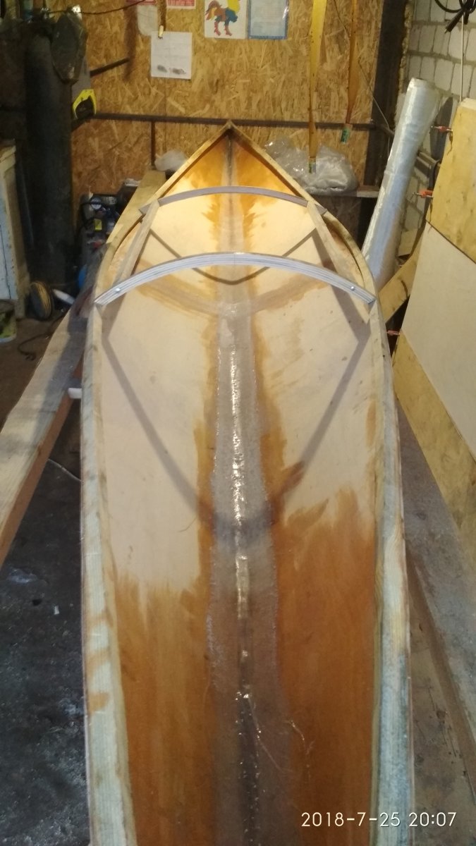

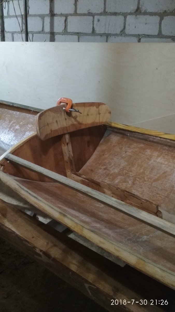

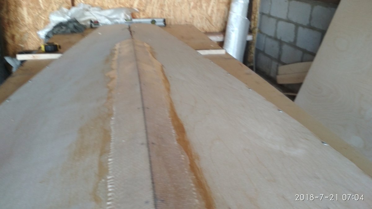

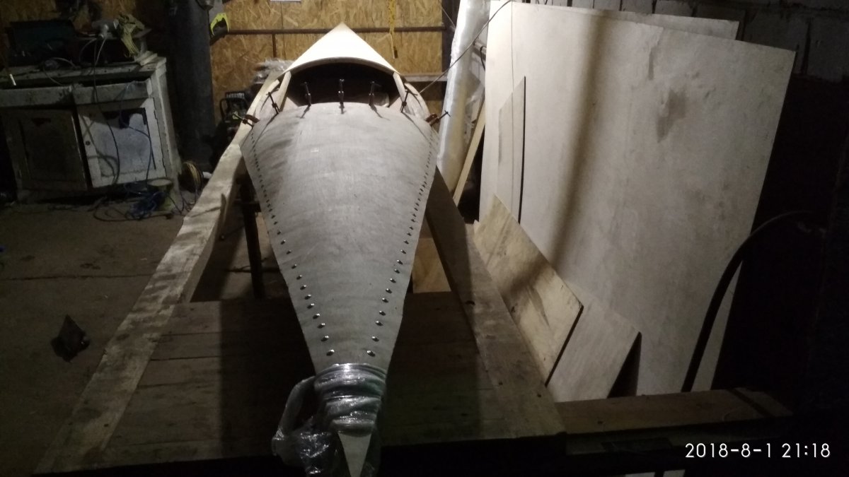

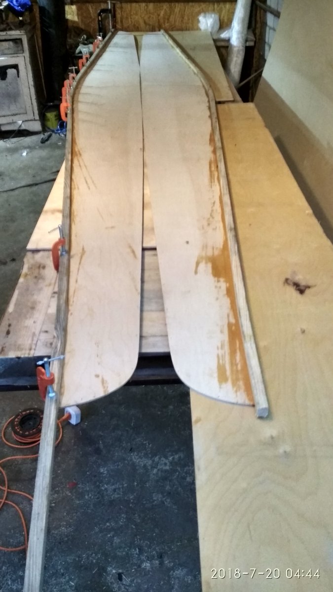

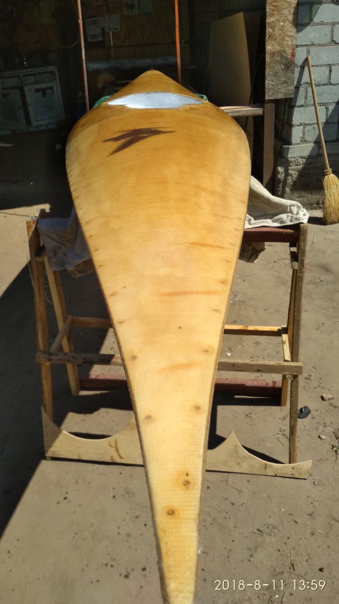

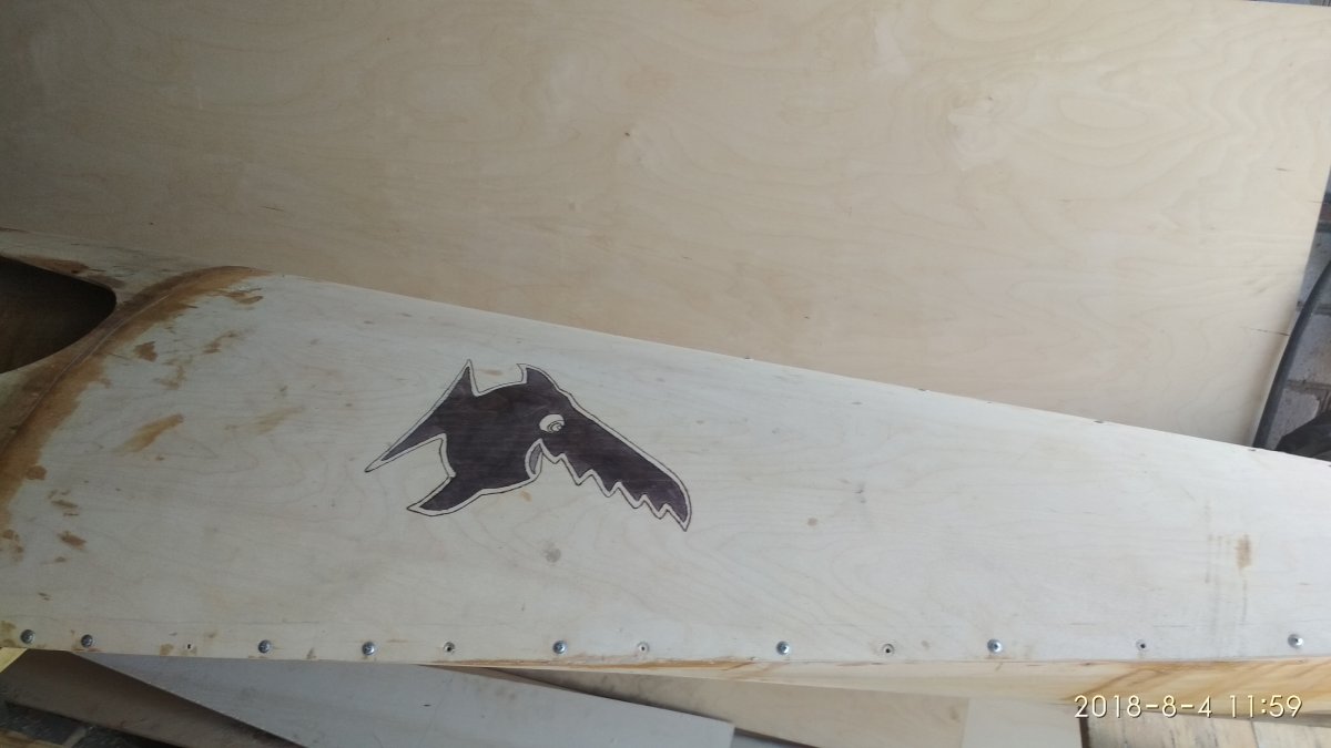

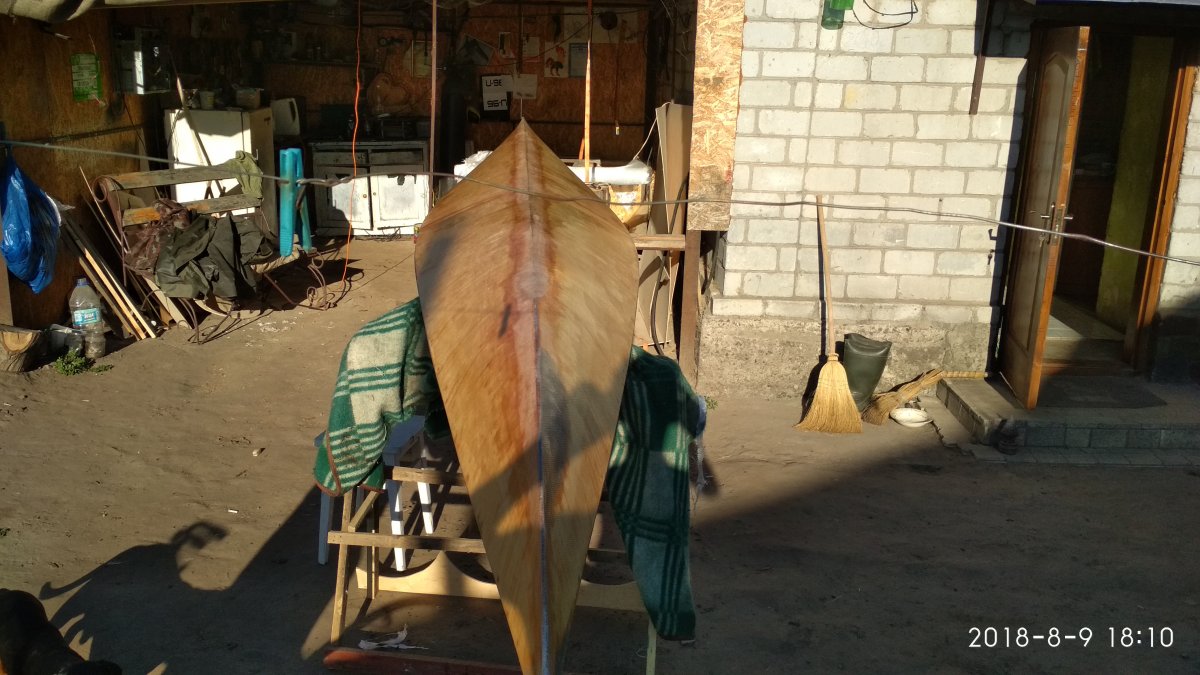

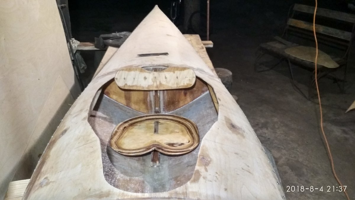

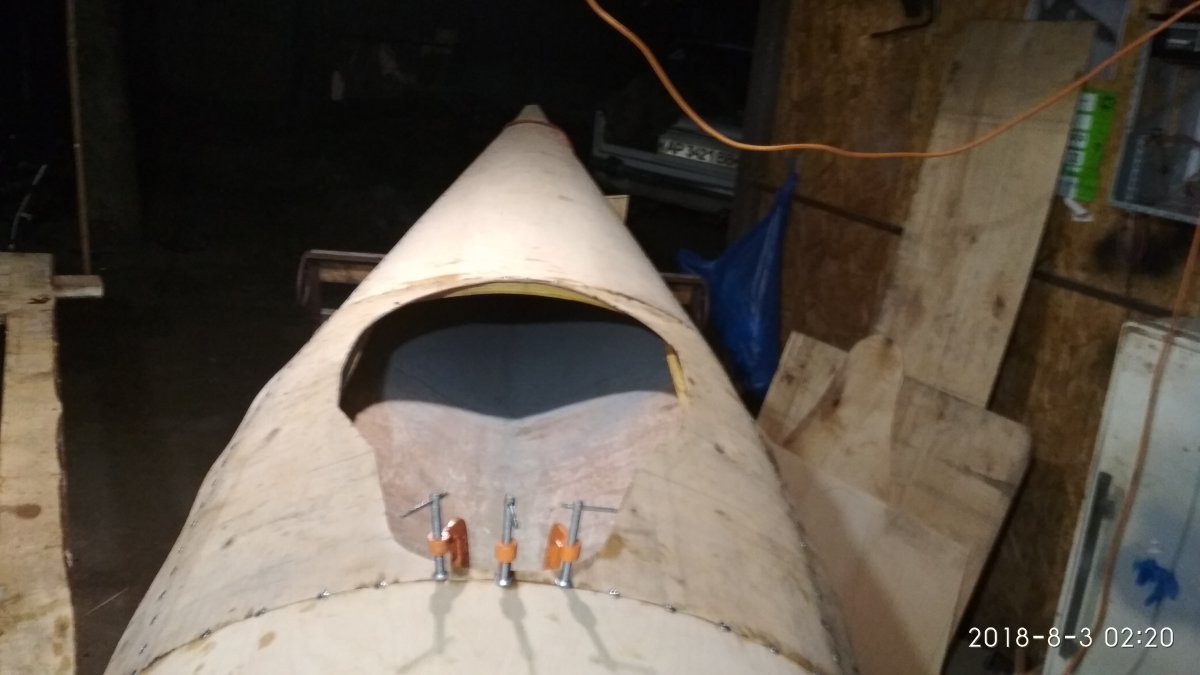

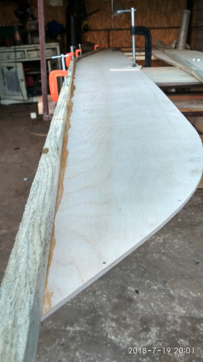

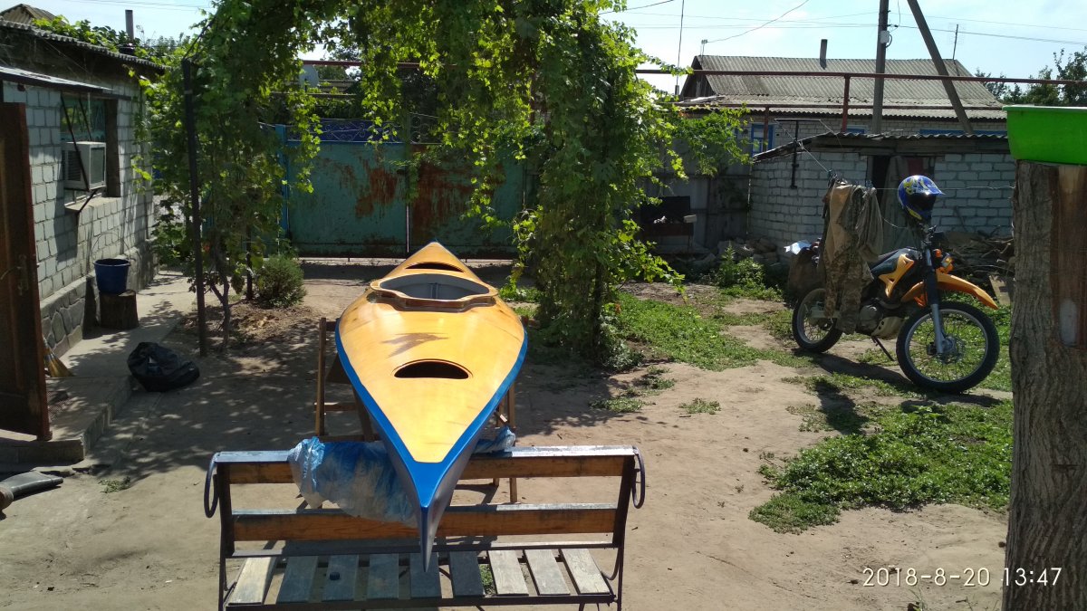

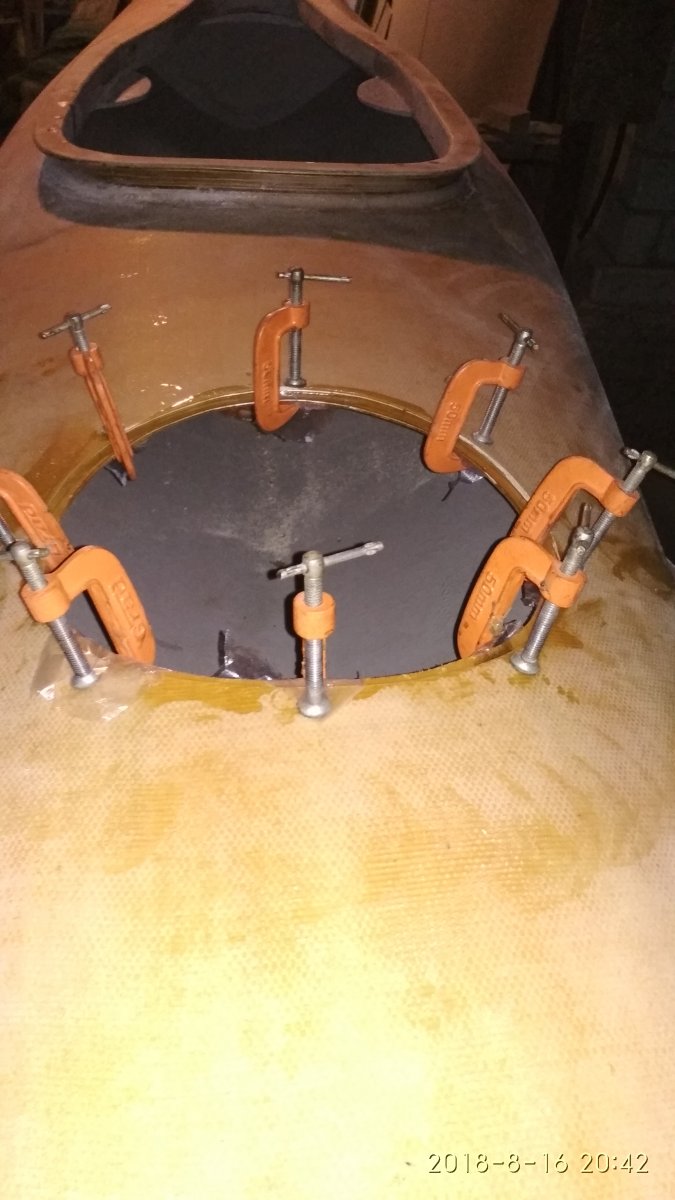

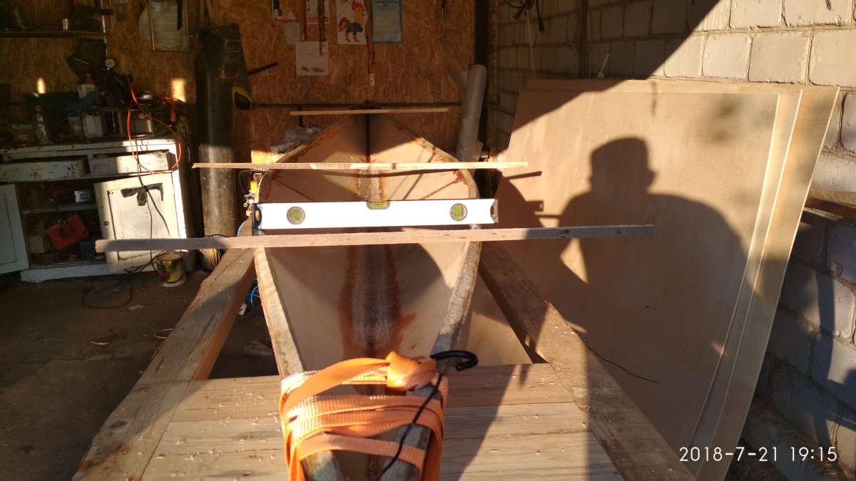

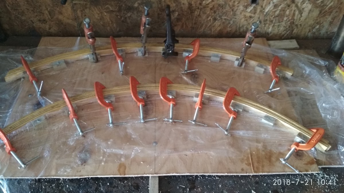

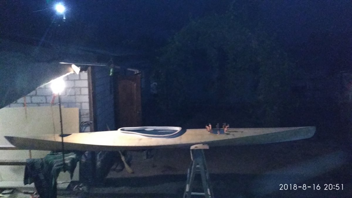

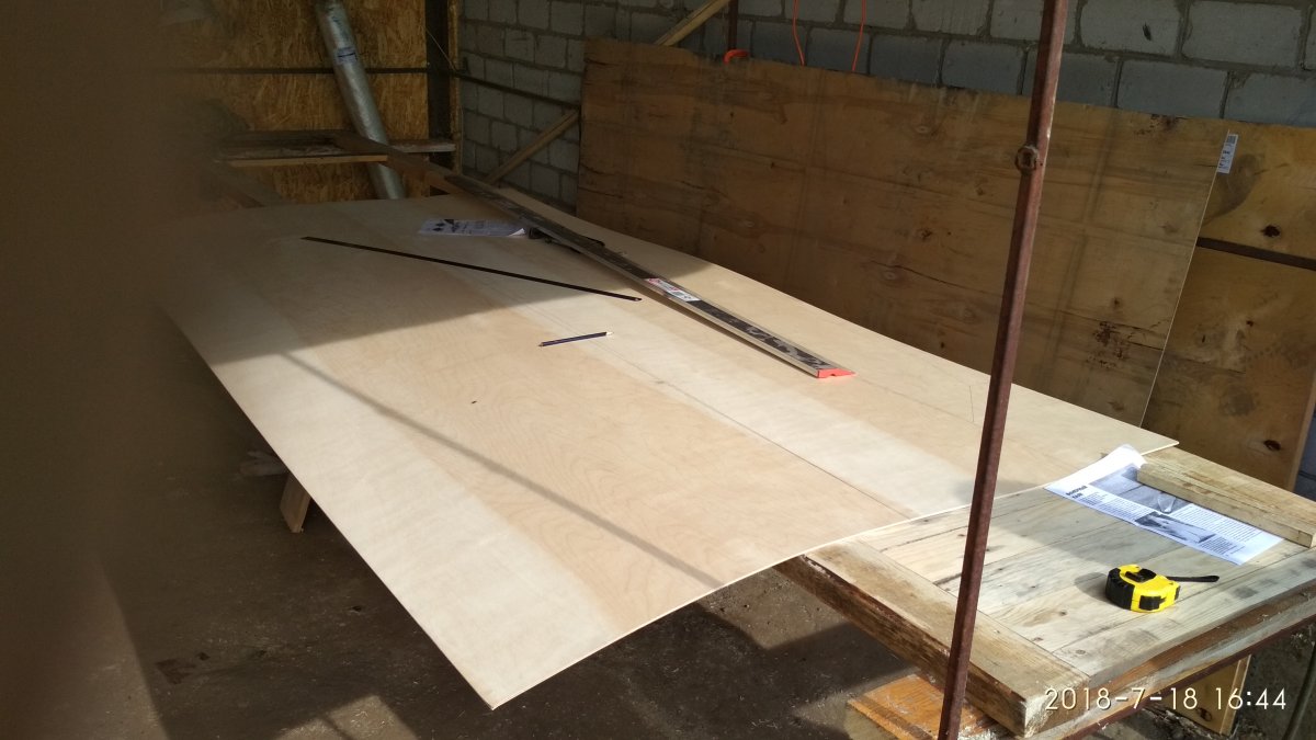

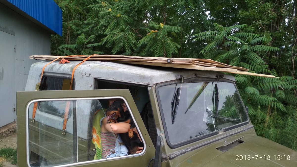

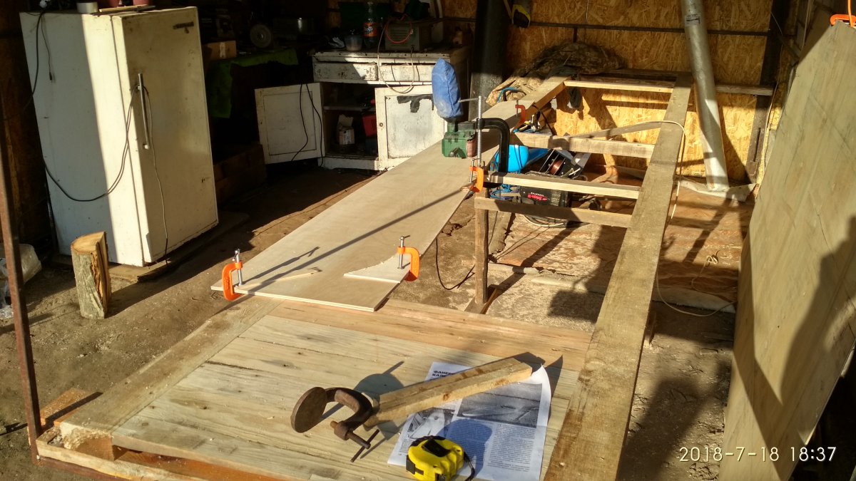

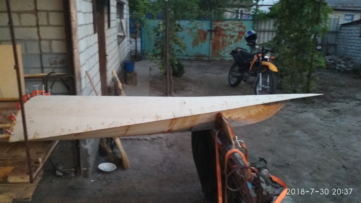

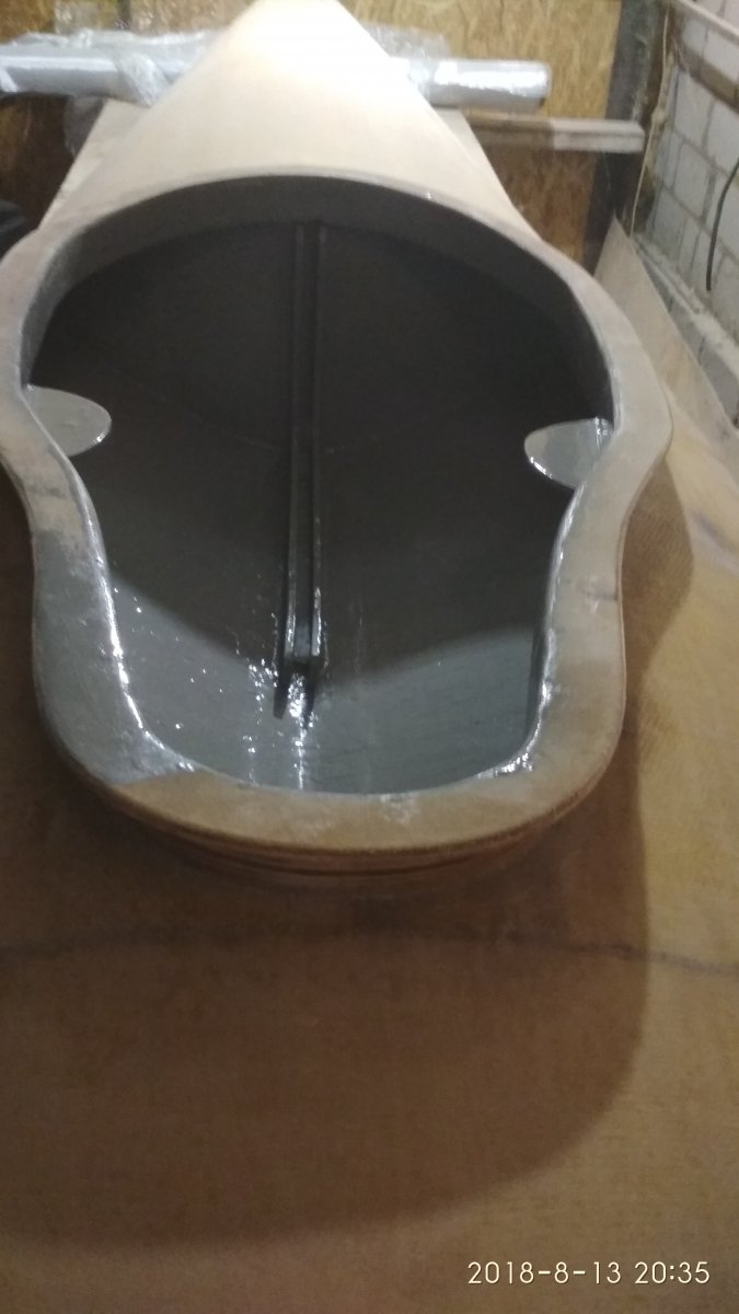

    Вот немного фото процесса постройки каяка,кому интересна тема задавайте вопросы,с удовольствием отвечу.
    IMG_20180718_151859.jpg фанера приехала с Киева Интаймом.
    Процесс пошел.
    IMG_20180718_164401.jpg IMG_20180718_183800_HDR.jpg IMG_20180719_200157_HDR.jpg IMG_20180720_044410_HDR.jpg IMG_20180721_070451.jpg IMG_20180721_104133.jpg IMG_20180721_191542.jpg IMG_20180725_200706.jpg IMG_20180730_203714.jpg IMG_20180730_212600.jpg IMG_20180801_211806.jpg IMG_20180803_022032.jpg IMG_20180804_213734_HDR.jpg IMG_20180804_115956.jpg IMG_20180809_181047.jpg IMG_20180811_135901.jpg IMG_20180813_203506.jpg IMG_20180816_204240.jpg IMG_20180816_205107.jpg IMG_20180820_134751.jpg IMG-ed64abbc7f7b202f51c7613f9c651bb6-V.jpg

    Я смолу брав саме там де і ви.Пропорціі змішування намагався витримувати.Але кілька разів,вона у мене закіпала.Думаю що объєми у мене були значно меньші як у вас,та всеж прикро,коли півлітра смоли,за три секунди,становлятся як камінь.Що я не так роблю?[/QUOTE]

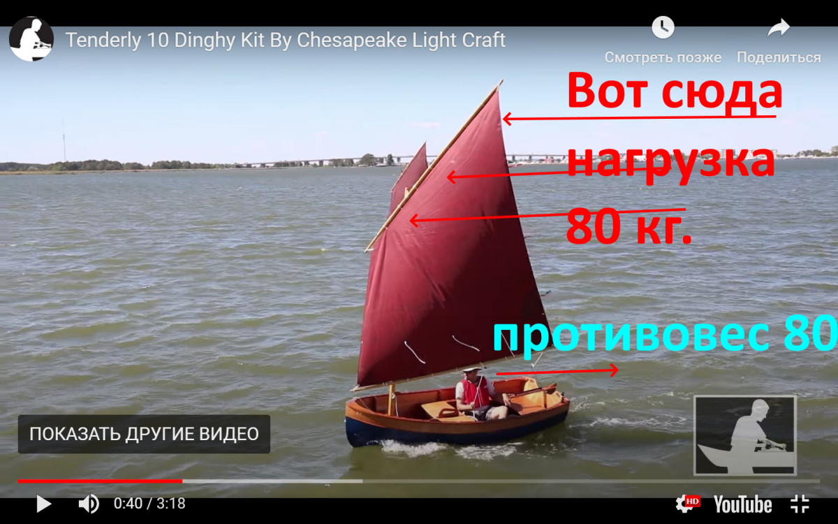

    Не будет шверта,шкипер ничего не сделает.
    А у вас что шверт не предусмотрен?
    а вот про мачту.
    Разберем на примере.
    Парус все время старается наклонить мачту,во все стороны.
    Рулевой старается создать противовес своим телом .
    Если рассмотреть как работает мачта,то это все равно что мы снимем парус залезем на мачту и будем раскачивать мачту руками во все сторооны,и с большой частотой.
    На конце мачты усилие 80 кг/м а вот возле палубы при длинне мачты 3 метра будет усилие 240 кг/м.
    Такое усилие стеклоткань долго не выдержит.
    А еще у вас шпангоута нет,а именно в него будет тарабанить мачта с усилием 240 кг.
    А лодка всего около 50 кг должна быть.
    Может я и ошибся в расчетах,но мне кажется стеклоткань мачту не выдержит.

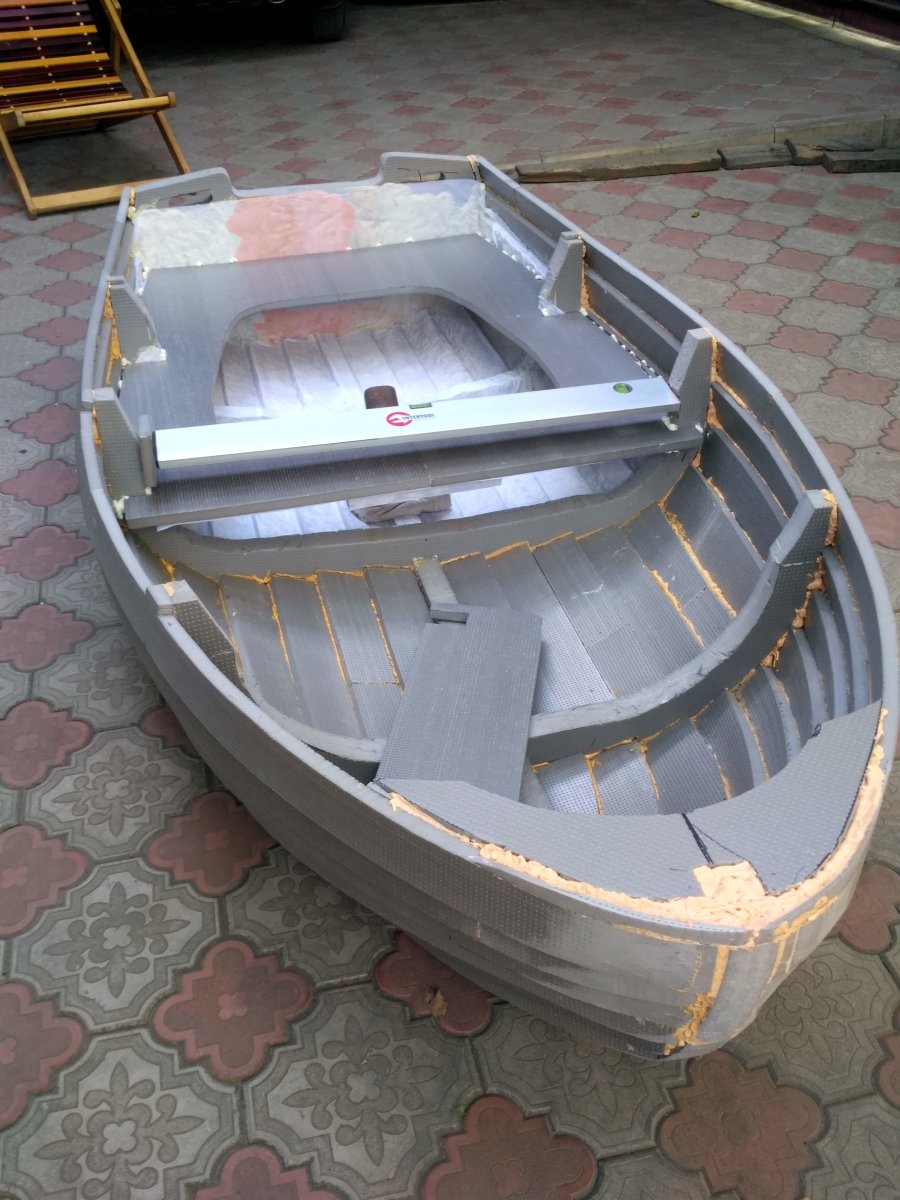

    20201202_130720.jpg сформировал швертовый колодец, и начал клейку степса, привального бруса, холодно, дождь, некомфортно на открытом воздухе, хотя и не тяжело работать с пенопластом, минимум инструмента, долгожданные эксперты появились, с стихами, водкой и хокейными шлемами, у меня вызывает уважение человек , поставивший парус на байдарку, как он перекладывает гик не важно

    даже не знаю, что ответить, если "нет" шпангоута как в него будет тарабанить мачта, почему в него и почему тарабанить если мачта упирается в степс килевого бруса и крепится к банке? без обид на такие умные вопросы отвечать не буду:rolleyes:

    Я так понимаю, это обычный экструдированый пенополистирол, размером 120 на 60 см., ?... клеете клем из баллончиков, или пеной? Преимущества пенопласта вижу только в весе и как блоки плавучести. Просто интересно было бы просчитать затраты с использованием пенопласта, эпоксидки и стеклоткани, и затраты с использованием дерева и водостойкой фанеры... А почему отказались от мысли сделать некоторые силовые элементы из той же фанеры, интегрированной в корпус, склеенной водостойким клеем?

    Коли смола реагує з затверджувачем,то виділяється багато тепла.Чим більший обєм тим вища температура (тара не здатна його поглинути). Дешеві затверджувачі не підходять для великих обємів,є спеціальні,але вже за другою ціною.
    Вихід: попередньо охолоджувати смолу,працювати за помірної температури,трохи меньше добавляти затверджувача,тара великого обєму,щоб працювала як радіатор.Ще намагатись не давати закіпати,тільки но перемішали зразу розподіляти по площі.

    да, обычный, плотность 35, пока использовал 2 листа толщиной 50мм и 6 листов 20мм, три баллона клея
    все купленные и использованные материалы перечислил, т.к. я ленив до безобразия можете воспользоваться калькулятором, думаю из водостойкой фанеры дороже...в разы
    а потому....планирую перевозить всё на крыше авто, малый вес + непотопляемая конструкция + высокая и дешевая ремонтопригодность + долговечность...

  24. gvv2309
    gvv2309 Oberstleutnant
    3.474
    Київ
    Извините! вот вы показываете фото лодки
    Переглянути вкладення 17713242
    На которой нет шпангоута,нет банки,нет килевого бруса,то что у вас- на килевой брус не тянет.
    Он только визуально на килевой брус похож.
    Потом вы выкладываете видео
    Вроде как образец вашей лодки
    И на нем ясно видно как стоит мачта и во что она упирается.
    Так я вам, что "Ванга" я увидел и написал,и стрелками показал.
    А до моего поста больше ничего вы не писали.
    Да и сейчас не понятно как будет крепится мачта.

  25. Ходер
    Ходер Oberleutnant
    1.893
    не извиню, пост #30, кто вам виноват, что по диагонали читаете:rolleyes:
