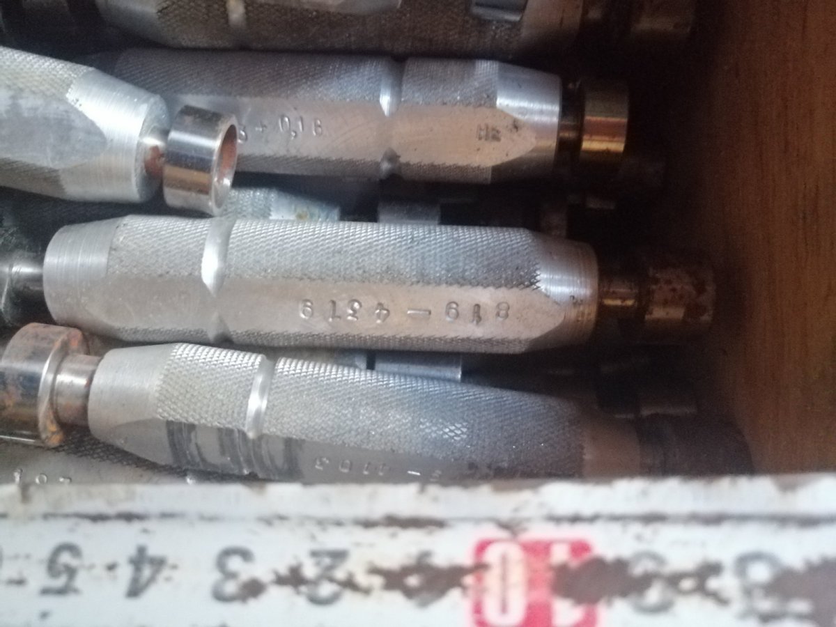

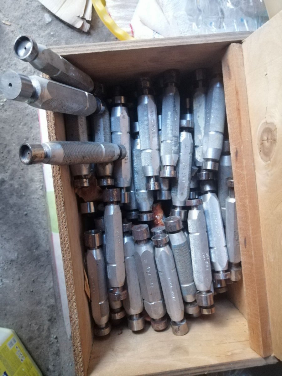

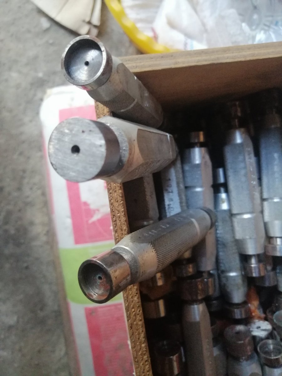

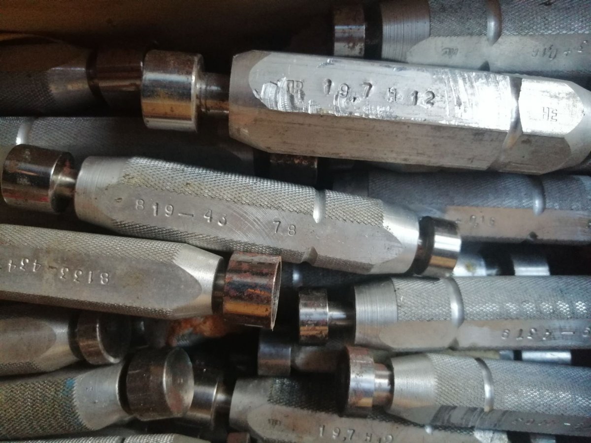

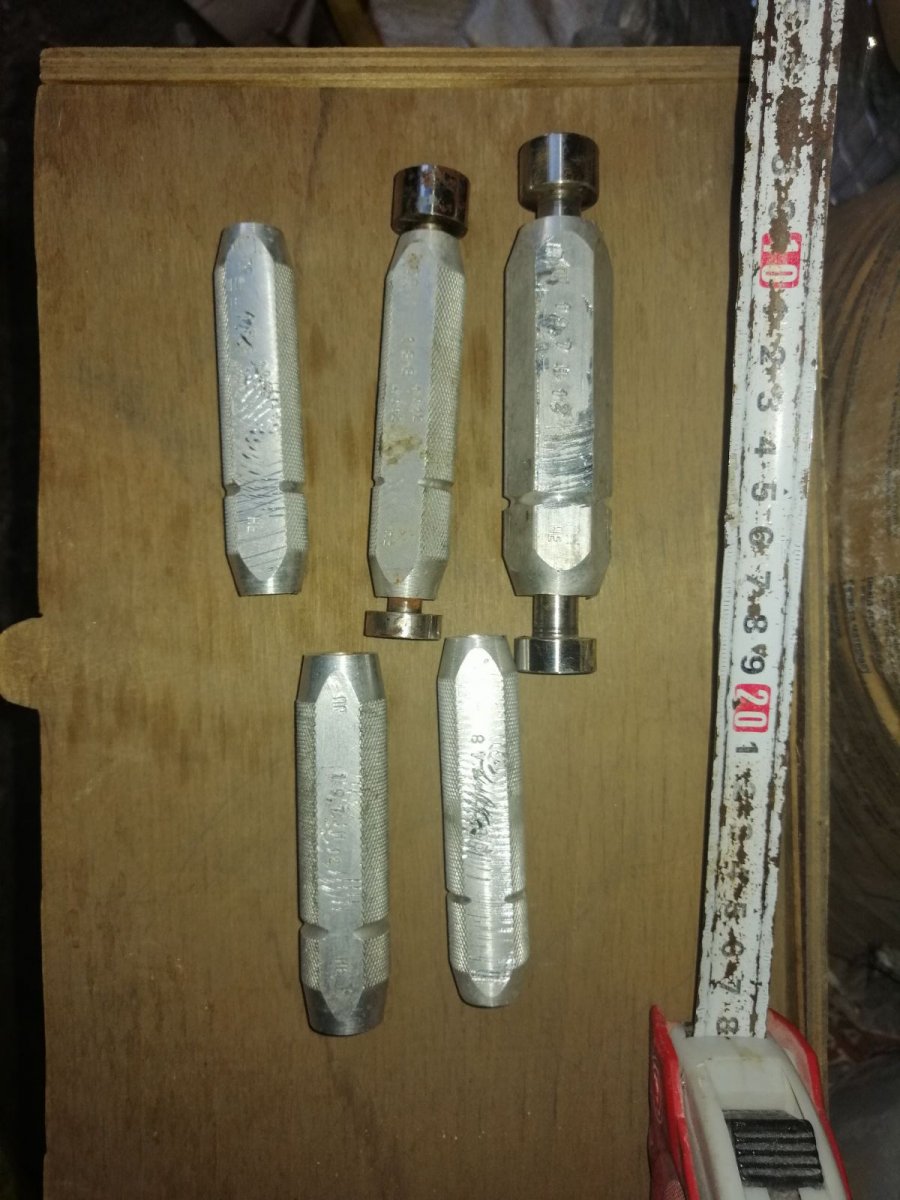

    Здравия всем.
    На складе на заводе был найден ящик с непонятными предметами. Основа( как ручка ) из алюм. По бокам в "ручку" вставлены в пазы какие то "ограничители" Все предметы с маркировкой
    Что это такое ? Для чего эти детали? Кто нибудь поможет с оценкой?
    Есть в наличии небольшой ящик ..все разные.

    Здравствуйте.Насколько я помню это промерочные калибры.Используются при изготовлении различных частей оборудования.

    Все верно. Народное название калибр - пробки.
    Обычно с двух сторон - проходное ,не проходное . То есть точность отверстия должна соответствовать среднему значению между размером пробок . Одна должна зайти - другая нет . Используется на производстве при массовой проверке однотипных деталей .
    В теории вещь достаточно точная и дорогая в производстве . Требования к калибрам и по точности и по чистоте поверхности и по твердости достаточно высокие. Хотя не в теории- это действительно так.
    Но вот на практике - ни кому не нужны за реальные деньги.

    Совершенно верно, это
    Ключевое значение: "...на производстве при массовой проверке однотипных деталей." У Вас есть и для отверстий и для валов.
    Точно такие же по конструкции калибры бывают и для резьб. Резьбовой калибр-пробка предназначен для контроля среднего диаметра внутренней резьбы в пределах её поля допуска. Калибры бывают предельными (как Ваши) и нормальными (иначе - шаблоны), которые применяется для проверки сложных профилей. Например калибр-пробка для проверки качества изготовления конуса Морзе.
    С непроходной стороны пробка маркируется надписью "НЕ" и проточкой корпуса, с проходной - "ПР". Корпус таких калибров чаще - алюминиевый сплав, реже - сталь, а вот сами наконечники выполнены по высшему классу точности, чистоты поверхности и из высокопрочных марок сталей для исключения их быстрого износа.
    Думаю тоже, что
    хотя, может быть, можно использовать в качестве заготовок для изготовления мелких деталей. Но это так, из области фантазий...:oops:
    К оружию имеют отношение разве что, если применяются для контроля при приемке изготовленных деталей, но никак не для промера калибра ствола.
