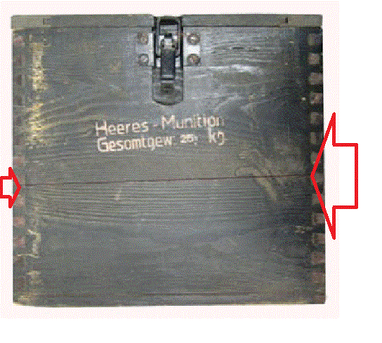

    Надписюлек к сожалению не сохранилось, да и краски тоже, на нижней половине есть остатки зеленой краски, но не знаю, родная ли она?

  3. gillewagen
    gillewagen Leutnant
    2.609
    Почти с того света!
    Теперь их до кучи акуратно сбить.И будет целый ящик.:smile_12:

  5. A10A
    A10A General-leutnant
    23.685
    Київ, Україна
    :smile_12:
    и размерчики сошлись - 37 x 27 x 37,5 (см)

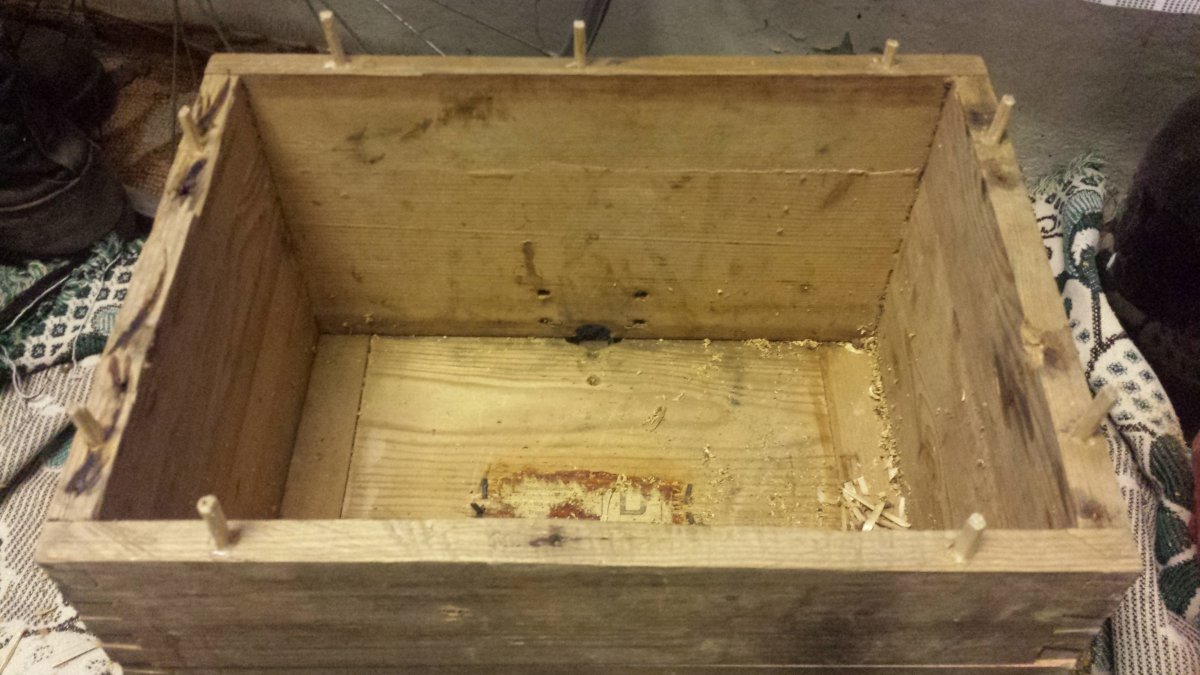

    Вот уже купил клей для древесины. Начну заниматься им. Надо склеить, изнутри скрепить стенки саморезами или кусками фанеры и на клей D3. ,Зашкурю, подшпаклюю кое-где, и на покрасочку и на финал - надписи под трафарет и легкое застаривание. Во общем как зделаю, закину фото, если интересно конечно.

  8. tankis
    tankis Stabsgefreiter
    369
    можно скрепить на штифтах. Засверлить в торцах досок отверстия, капнуть туда клей, забить шканты на половину, вторую половину промазать клеем и вставить во вторую часть. Невидно
    Woldemar M., A10A и gillewagen нравится это.
  9. gillewagen
    gillewagen Leutnant
    2.609
    Почти с того света!
    Согласен с камрадом на все 100 процыков
  10. Woldemar M.
    Woldemar M. Oberst
    4.220
    Bessarabien
    Даа, отличный способ!!!! Но в добавок к штифтам надо еще изнутри наклеить фанеры и если совсем на мертво, то самарезиками скрепить!
  11. tankis
    369
    можно в добавок стык заполнить смесью мелких и клея и зашлифовать. если подобрать дривесину стык без лупы не найти

  14. Woldemar M.
    Woldemar M. Oberst
    4.220
    Bessarabien
    Стык надо заполнять, но потом делать имитацию стыка. Бывший владелец-рукоблуд рассоединил на двое по стыку и заровнял, теперь в некоторых местах стык имеет почти по сантиметру щели. Так что либо с клеем и мелкими стружками, либо шпаклевкой по дереву. Все равно красится будет.
  15. gillewagen
    gillewagen Leutnant
    2.609
    Почти с того света!
    Стружкой заделывай с клеем"ПВА"
    Кашицу густую сделай и замаж
  16. Woldemar M.
    Woldemar M. Oberst
    4.220
    Bessarabien
    Именно так и хочу, Камрад! Сегодня приобрел в строительном такой клей. Мебельщики посоветовали.

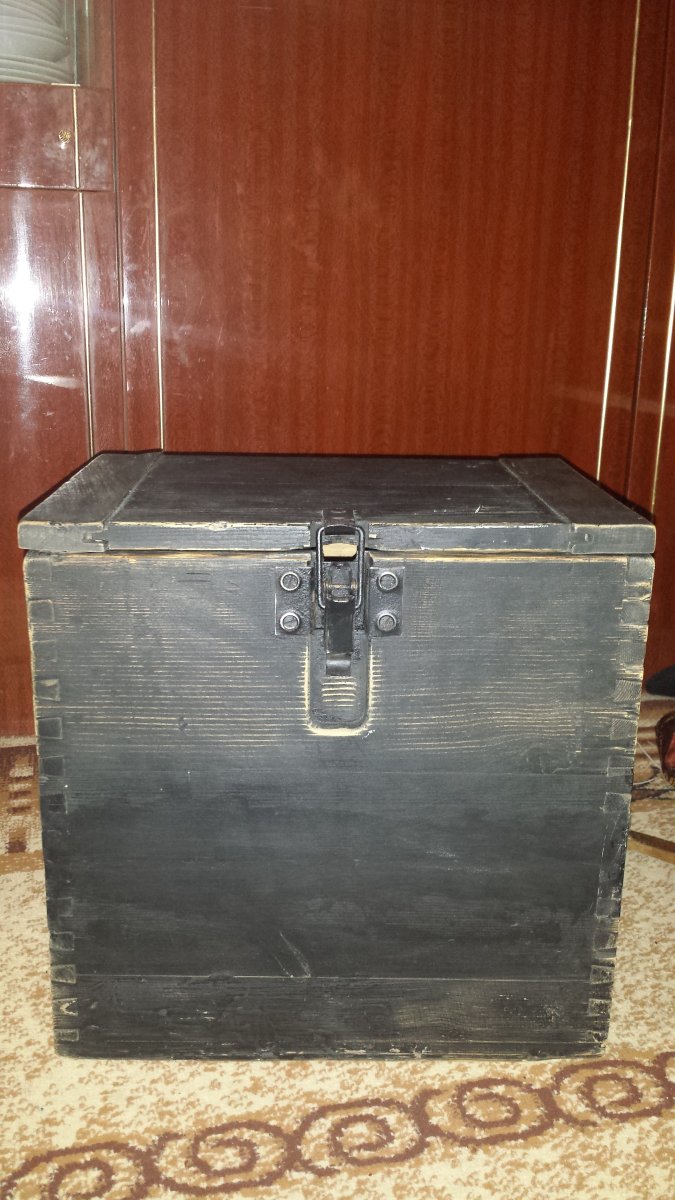

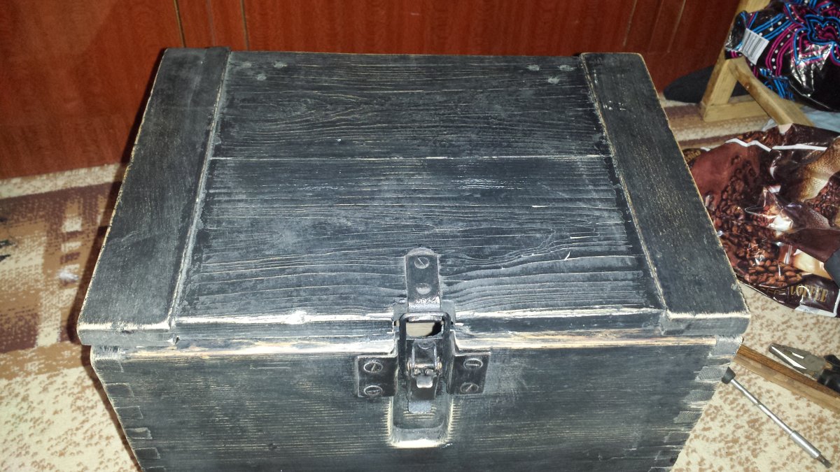

  17. Woldemar M.
    Woldemar M. Oberst
    4.220
    Bessarabien
    Камрады, восстановил я ящик, покрасил, застарил и получилось как-то так. Осталось надписи сделать, потом с надписями сделаю.

  19. Woldemar M.
    Woldemar M. Oberst
    4.220
    Bessarabien
    И до покраски:
  20. gillewagen
    gillewagen Leutnant
    2.609
    Почти с того света!
    руки не из опы!!!молодца,камрад

  21. Woldemar M.
    Woldemar M. Oberst
    4.220
    Bessarabien
    Ну дык, стараемсь:D

  22. Woldemar M.
    Woldemar M. Oberst
    4.220
    Bessarabien
    С цветом, можно сказать, угадал. У моего под крышкой черная краска частично сохранилась, по ней и сделал.
