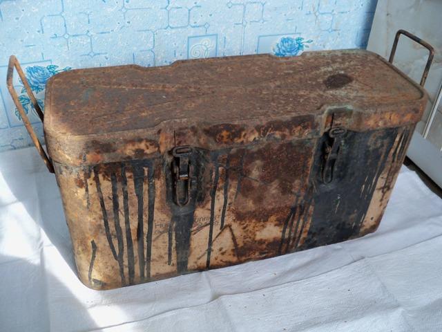

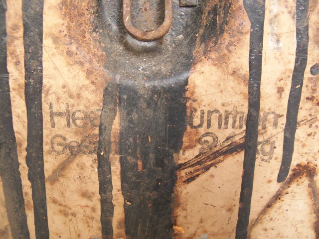

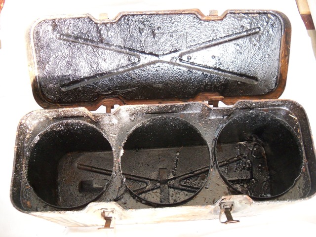

    Уважаемые камрады! Купил здесь на Райберте вот такой ящик,с наружи есть потеки смолы а внутри вобще залит толстым слоем.Пока нечего не пробовал,боюсь испортить.Подскажите как удалить смолу не испортив краску и надписи хотябы с наружи.Заранее всем спасибо за помощь.

    Камрад, может стоит попробовать оцетончик.

    Может и стоит,боюсь надпись испортить.Поэтому и создал тему.Может кто сталкивался и подскажет.Спасибо.

    можна бензином спробувати відмити зовні

    Если смола попробуйте автомобильную смывку битумных пятен(она сохраняет краску) или керосином.

    бензин или спирт.

    А что внутри можна сделать?

    бензин растворяет смолу 100 %

    а если попробывать прокипятить в воде??

    Надписи уйдут:eek:

    100% проверено!:smile_12:

    Может звучать нелепо но попробуйте маргарин обычный (для выпички) Наносите. чуть ждете и трете тряпкой без фонатизма.И так повторяйте пока совсем не уйдет.(Проверено на мотоцикле).Может чуть и долго но вреда ящику не будет.
