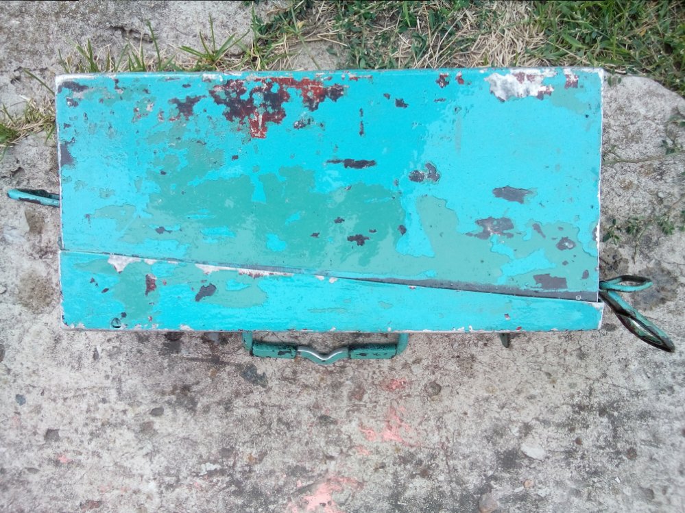

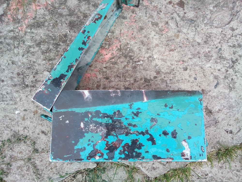

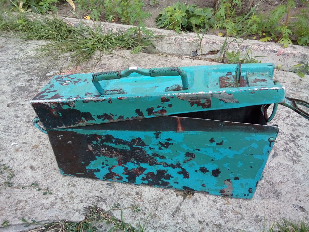

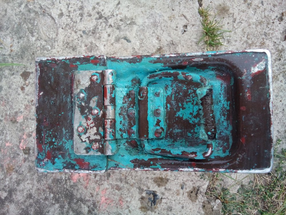

    Ув. камрады, подскажите пожалуйста как снять краску чтобы не повредить родную DSC_0182[1].jpg DSC_0183[1].jpg DSC_0184[1].jpg DSC_0185[1].jpg . Пробовал средством для старой краски портится и родная ( на 3 фото). Пробовал в воду на неделю - немного слазит.

    Увы но родной там наверное нету, а если есть, то от алюминия она отлетит быстро.

    Как это нету? Там где очистилась - это родная(темно зеленая), под ней грунт красноватого цвета.

    на фото она черная, думал то слой черной какой-то "левой" краски,
    возьмите разного рода растворителей, и строительный шпатель, смочите, дальше легонько пошкрябывать, только без усердия, и фанатизма.

    Боюсь что нитро-растворитель растворит и оригинальную краску, быть может попробовать средство для снятия старой краски, вроде он поднимает верхние слои и тут надо акуратно зубной щеткой сметать облезший слой в сторону ненужной краски, а открывшиеся места оригинальной краски немедленно протирать смоченной губкой и так сантиметр за сантиметром.
    работайте в перчатках и в защитных очках

    Средство для снятия старой краски наверняка затронет и родную, можно даже не пробовать.

    Как уже писали, пробуйте чистить средством для снятия старой краски. По сути, ето тот же растворитель. Но не спешите. Промакните тампоном, смоченньім растворителем, небольшую площадь, не больше 1-2 кв.см., визуально и на ощупь ловите момент, когда верхний слой подался, а нижний еще твердьій и акурадно счищайте шпателем мягкий верхний слой. Ето долго и проблематично, но другого способа не вижу. Сам пробовал. Получилось.

    Соглашусь с БОЛЬШИМ ХОМЯКОМ - средство для снятия краски затронет и разрыхлит в первую очередь именно верхний слой, при этом мало повлияет на слой лежащий под ним .... при условии что вы вовремя его смоете. Изменения цвета на оригинальном окрасе возможно, но незначительное если все сделаете деликатно. Таким образом отмывал многие сов.каски.
