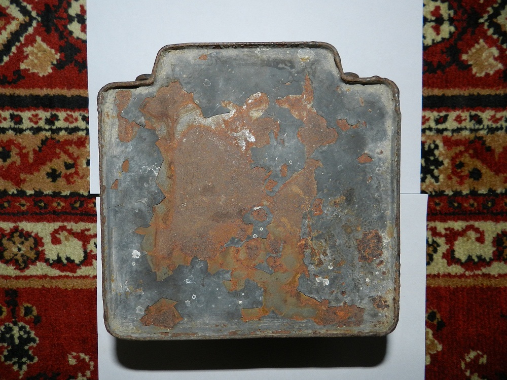

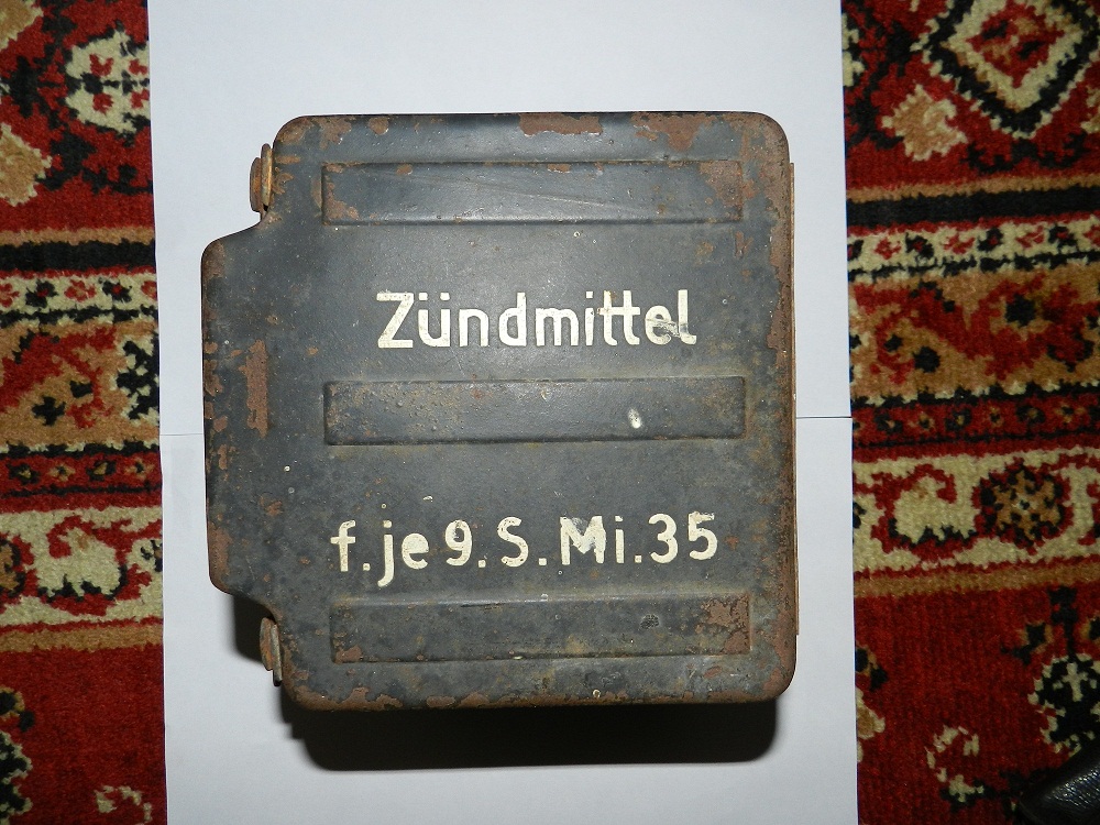

    Вот такой приятный на вид ящичек.Много родной краски...Как её сохранить?Чем покрыть?Силиконовой смазкой?Баллистолом?Подскажите пожалуйста,как лучше сделать?Ржавое дно и отваливается краска.Ржавчина внутри ящика.

    Перед консервацией необходима чистка поверхности. Купите чист.средство,[​IMG] Зубную щётку вруки и вперёд

    Смущает приятный внешний вид при убитом состоянии нуртянки. Обычно у ящиков все наоборот.
    Санокс, мягкую губку/щетку и терпение - приветствую.

    Саноксом обработать внутри и снаружи?Он краску не повредит?Надо как-нибудь убрать его остатки?В его составе щавелевая кислота.Дальше что?

    Я бы положил в мыло,почухивая щеточкой,потом просто смазывать маслом,использую веретенное,вполне можно и любое чтобы только не воняло
    или можно после мыла задуть бесцветным лаком

    Краску не тронет, Вы же не на сутки замачиваете. После обильно промыть водой. Дальше сухой тряпкой и феном насухо просушить.
    На открытых участках где нету краски может возникнуть серьёзные очаги ржавчины которые средством не уберутся. Тогда избирательно ушной палочкой смоченой в соляной кислоте пройтись по тем местам. после этой процедуры те места обязательно промыть содой.

    отмойте водой и мылом, если краска сыпется, то покройте матовым лаком

    После окончательной очистки, никто идею промазать ржавчинопреобразователем не поддерживает ?. Цвет чистого металла становится темноватым под стать облезлой краски и предотвращает последующую коррозию. Можно всё хорошенько пропитать и не давая самому высохнуть протереть на сухо. А дальше как душе угодно, хош маслом хош лаком.

    По поводу лака, можно использовать лак Цапон. Лак предназначен для металла.Есть бесцветный.

    Любое средство, с которым предполагаете работать, протестируйте на каком-либо малозаметном участке, возможен вариант изменения оттенка окраса.

    Я потдержу, преобразователь ТОМАК 1 сделает корозированые участки чёрными, только нужно работать тонкой кисточкой, покрывая лишь повреждённые ржавчиной места. Мало ли что...

    Сугубо моё мнение консервации. Если консервировать антуражный предмет времён ПМВ, ВОВ, я выбираю ржавчинопреобразователь и с верху масло. причин много. Если вскрыть лаком как не крути вид не естественен. Если только маслом то со временем может пойти коррозия, так как к предмету со временем интерес уже не тот и протирать хоть рас в три месяца лень. Ржавчинопреобразователь и маслом хорошая защита. Не протёр маслом преобразователь держит. А если предмет в гараже !.
