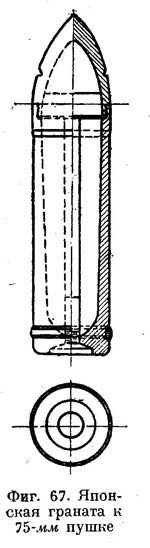

  3. sahape
    sahape Feldwebel
    292
    Он самый.
    Вот чертежи и текст из Рдултовского:

    Японские 75-мм полевые и горные пушки были снабжены шрапнелью и фугасной гранатой.
    Шрапнель (обычного устройства) имела 19-сек. латунную трубку двойного действия с выходом газов из обоих колец наружу, поэтому время горения трубки в покое и на полете было приблизительно одинаковым. Каждая секунда была разделена на пять частей. Устройство трубки ясно из фиг. 66.
    Для безопасности при перевозке дистанционный ударник был снабжен очень прочным мельхиоровым предохранителем 1 и, кроме того, подвешен на латунной чеке 2, удаляемой перед заряжанием. Трубка была снабжена оловянным колпаком (на чертеже не показан). Аккуратно обточенные латунные кольца имели плоскую нижнюю поверхность (без уступов) и были подклеены хорошим пергаментом. Поверхность тарели и верхняя поверхность нижнего кольца подклеивались белым сукном. Для нажима колец служили две стальные бельвилевские пружины 3, сложенные друг к другу спинками. Латунная нажимная гайка 4 крепко подтягивала оба кольца, и установка их была возможна только с помощью ключа.
    Ударный механизм имел конический ударник 5 весом в 9,5 г, удерживаемый до выстрела предохранителем в виде латунной гильзочки 7, разрезанной до самого фланца на шесть лапок и поджатой кольцом 6 лапки расходились от центробежной силы и освобождали ударник на полете. В нижнюю часть ударника заделано свинцовое колечко. Между ударником и жалом - коническая спиральная пружинка. Между донными втулочками был насыпан черный, порох. Нижняя втулка, для того чтобы облегчить возможность прорыва газов, имела в середине выточку 8, устранявшую необходимость в кружках и заделках. Толщина оставшегося дна тела в этой втулке-около 0,16 мм. Вес трубки без колпака-около 510 г. Граната (фиг. 67) состояла из стального стакана, в дне которого имелось навинтованное очко для донного взрывателя, и стальной
    остроконечной головки, ввинченной в верхнюю часть стакана и закрепленной стопорным винтиком.
    Разрывной заряд состоял из двух частей: верхней, сплошной, помещавшейся в головку, и нижней с продольным каналом для детонатора, вкладывавшейся в стакан снаряда. Обе части были отлиты по определенной форме из пикриновой; кислоты и имели почти аморфную структуру.
    Наружная поверхность каждой части заряда была оклеена мягкой вощеной бумагой в:; несколько слоев, затем обернута оловянной фольгой и еще! раз бумагой. Завернутая таким образом часть заряда | вставлялась на восковом сплаве в соответствующую часть снаряда.
    Отливка часто имела большие раковины и носила следы поспешного снаряжения.
    Применяемое для снаряжения снарядов взрывчатое вещество называли 'шимозе', по имени предложившего его японского химика. По исследованиям проф. А. В. Сапожникова, оно представляло, почти чистую пикриновую кислоту. При микроскопическом исследовании д-ром Пульфрих на заводе Цейсса доставленного автором настоящего труда образчика все кристаллы, осевшие из спиртового раствора на предметном стекле, имели одинаковое очертание и форму. Часть кристаллов не пропускала ультрафиолетового света и казалась в нем черной, тогда как другая часть была совершенно прозрачной. По-видимому, взрывчатое вещество являлось сплавом изомеров пикриновой кислоты, трудно поддававшихся разделению.
    Взрыватель состоял из латунной ударной трубки и детонатора (из чистой пикриновой кислоты, запрессованной в латунную гильзу) проходившего сквозь всю нижнюю часть заряда. Ударная трубка (фиг. 68) имела только центробежный предохранитель в виде разрезной конической гильзочки 3, удерживающей ударник 1 с жалом 2 и прижатой втулочкой 5. Предохранитель был аналогичен принятому для 19-сек. трубки двойного действия.
    В верхней части ударной трубки собраны: капсюль-воспламенитель 6 и двухграммовый капсюль гремучей ртути 7, прикрытый суконным кружком 9 и втулочкой 8. Во время полета ударник удерживается спиральной пружиной 4, а при встрече с преградой накалывает капсюль 6 и вызывает взрыв снаряда.
    Отсутствие во взрывателе предохранительных мер на случай самопроизвольного действия капсюлей и раковистые отливки разрывных зарядов могли послужить причиной преждевременных разрывов. Действительно, русским войскам приходилось иногда видеть брошенные японские пушки с разорванными дульными частями. Таким образом ни по свойствам взрывчатых веществ, ни по устройству взрывателя японская фугасная граната не представляла чего-либо совершенного, но была своевременно дана войскам, и они привыкли ею пользоваться.
    Донный взрыватель не давал быстрого действия, и поражение осколками от японских гранат было очень сильным только на каменистой почве. На мягком грунте гранаты давали довольно глубокие воронки (около 0,7 м) и слабое поражение осколками.

  4. Ходер
    Ходер Oberleutnant
    1.946
    Приветствую, арсенал Осака, эпоха Тайсё (1912...1926), возможно поставки ПМВ
    vgvg4 та Knyazura подобається це.
