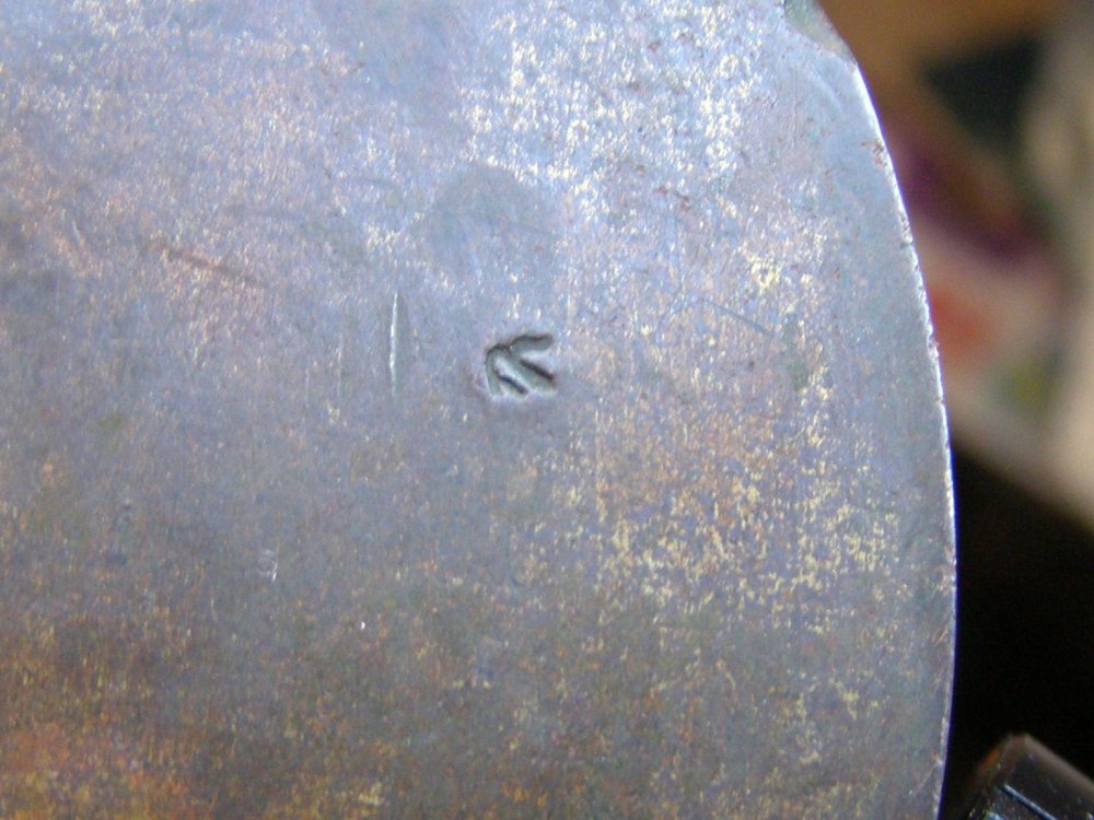

    Подскажите, пожалуйста, к какой пушке эта гильза.
    Диаметр фланца = 93мм
    Диаметр гильзы за фланцем и уступом = 85мм
    Диаметр дульца гильзы(внутренний) примерно = 80мм
    Длина гильзы = 228,5мм
    Год изготовления определил как 1905 = 38-й год эпохи Мейдзи, в любом случае, она не моложе 1912г(окончание эпохи Мейдзи).

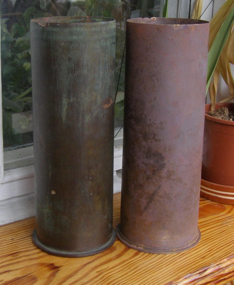

    Тут вдалось порівняти обидві гільзи за розмірами - вони практично ідентичні.Можна припустити, що царський уряд закупляв в Японїї боєприпаси для трофейних 77-мм німецьких гармат зразка. 1896 р.

    Моя гильза датирована 1905г. Тогда германских трофеев не могло быть. Размеры близки, но, из-за большего диаметра фланца и уступа за ним, японская гильза в 77мм германскую пушку просто не войдет.

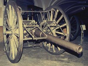

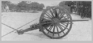

    Скорее всего, от нее и есть... Пушка системы Арисака Тип 31 (обр. 1898) Раз больше ничего не подходит, то остается она.

    Фото пушки - это, конечно, хорошо. Но хотелось бы точно знать о принадлежности именно этой гильзы именно к этой пушке. Желательно со ссылкой на какой-нибудь источник.

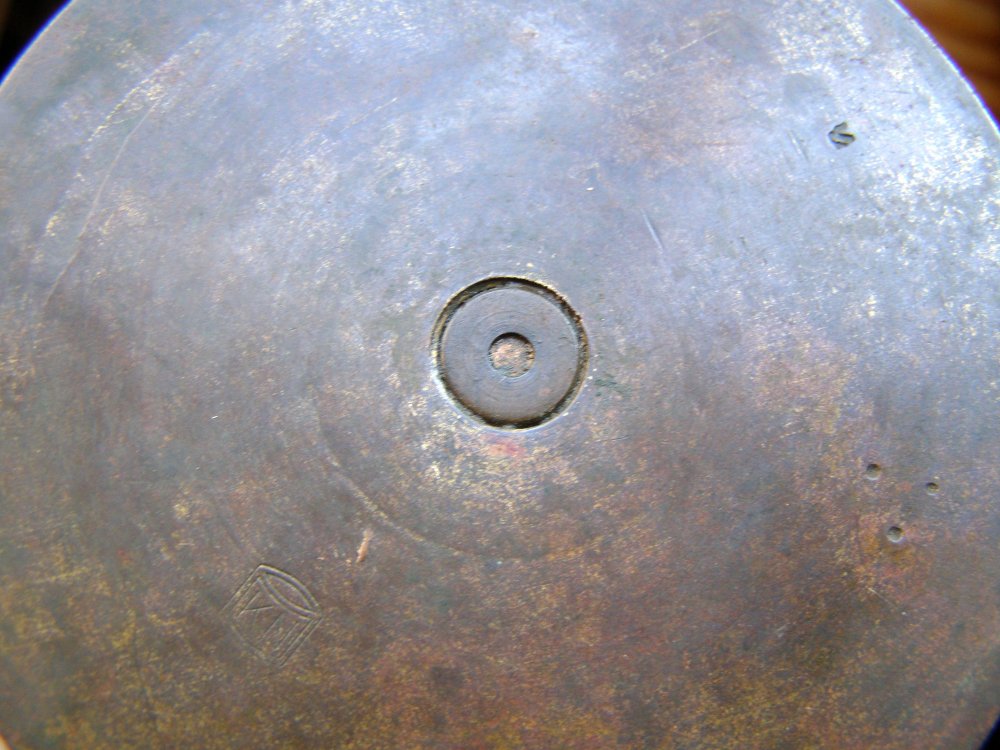

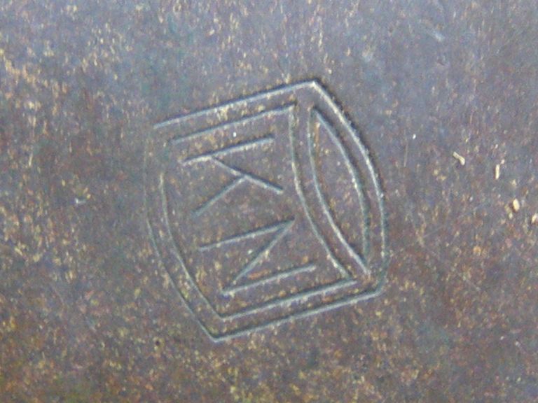

    ....тут еще одна гильза подкатила но с клеймом "KN" - вопрос остается открытым.
    Стреляная гильза 75мм - свободно входит в нее - значит калибр ее точно больше 75мм...
    Volynyaka, k-d und =ask= gefällt das.

    Гильза - скорее всего - английский скорострельный 18 паундер (который 84-мм)
    Выпущена Kings Norton Metall Co. Ltd.
    (продавАлся в риа на ПМВ)
