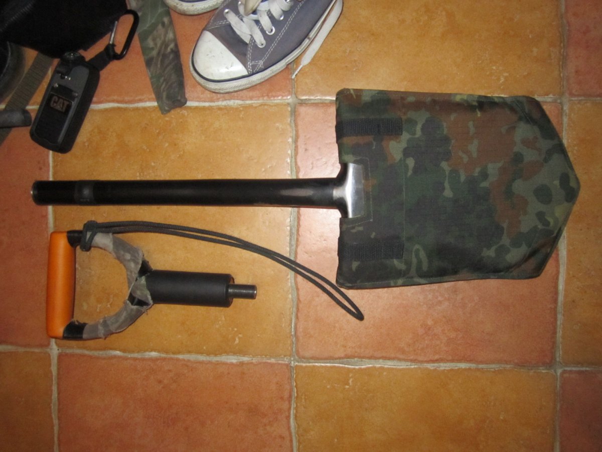

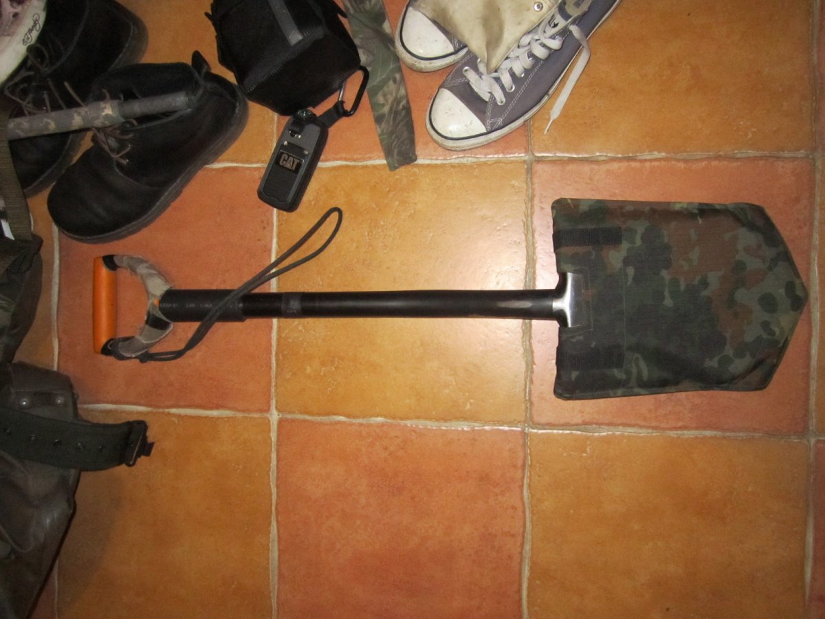

    Апну темку, поделюсь апгрейдом фискаря. Тем кто возит в машине это не актуально, а вот тем кто таскает в рюкзаке - самое то.
    65см. в транспортировочном положении, 90см. в рабочем.

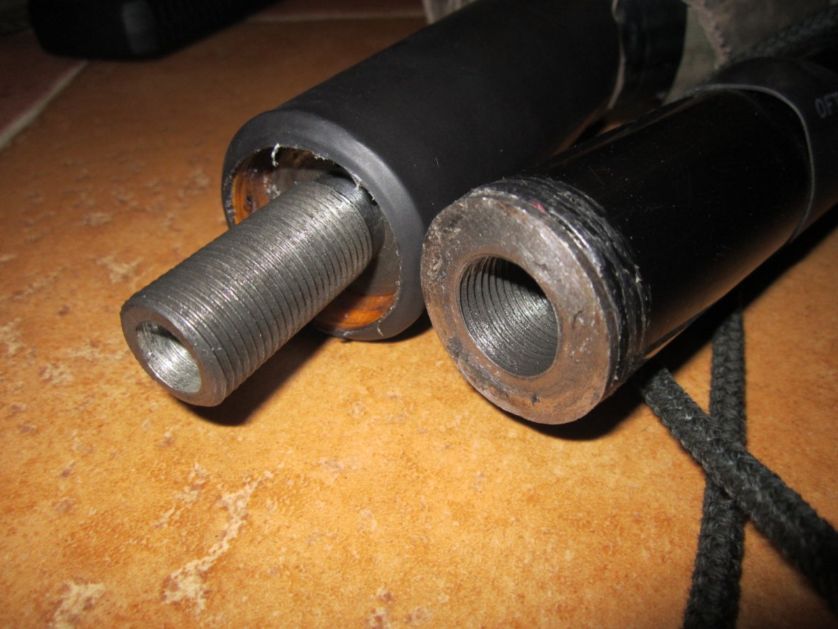

    В прочности не потеряла ? При большой нагрузке (что иногла бывает) не лопнет резьбовое соединение ?

    Вряд ли потеряла. Сомневаюсь что ей вообще что-либо случится... Разве что в мороз лупить со всей дури на излом.

    Веса много прибавила?

    На самом деле не плохой вариант! Одобрянс! Для рюкзака самое оно!

    Прибавила конечно, но абсолютно не критично. Была мысль сделать эту деталь из алюминия, но под рукой не оказалось подходящей заготовки. С другой стороны это добавляет инерционный момент при работе с корнями ;)
    Тем более конструкция втулки максимально пустотелая и на копе я не ношу её в руке, а тащу за собой (обратите внимание на шнурок).

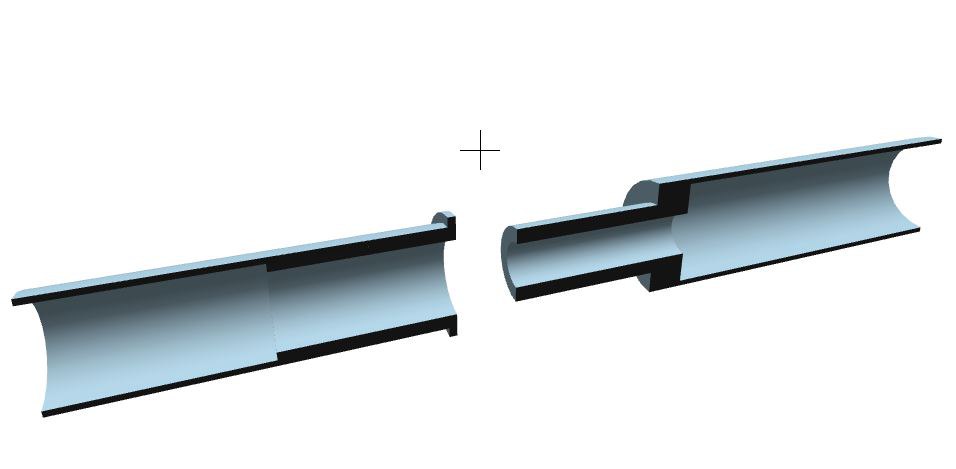

    Как-то так, точные размеры не скажу - практически всё подгонялось по месту у станка методом научного тыка. В принципе имея под рукой ШЦ снять нужные замеры не составит труда. Сразу скажу что идеально сделать практически не реально т.к. внутри черенка есть сварной шов, в результате обе части втулки были сделаны чуть меньшего диаметра и по факту кроме саморезов посажены на герметик.

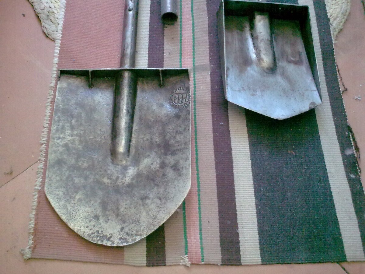

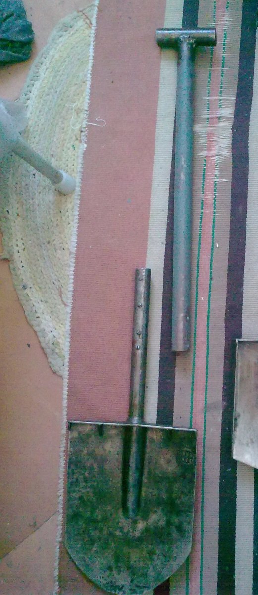

    У меня самодельная - сделал то, что хотел.
    FARfOR та Поліщук подобається це.

    Фото2026.jpg Одна для полей, вторая для пляжа - держак один универсальный. По длине обе части полевой лопаты сделаны по размеру рюкзака дяди Гарика - использую для поездок на коп в общественном транспорте. Для копа на машине есть третья лопата побольше.
