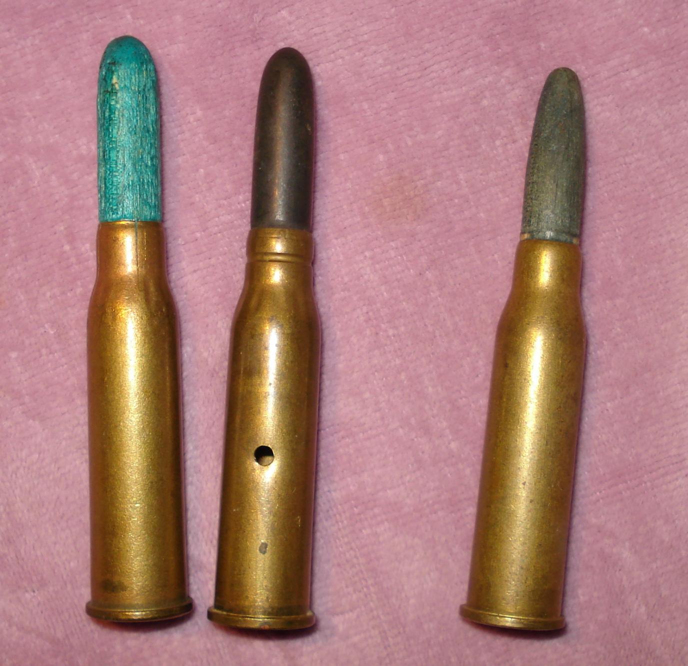

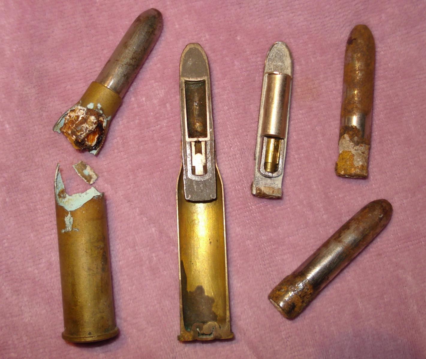

    Ага! Я так и знал что это мультипульный патрон. Мне подобные надрезы на рубашке только у мультипульных встречались

    Это не мультипульный. Пуля в нем одна, просто она разрушается при выстреле

    7. Точное русское определение не скажу, но как выше отметили - караульный, наверно наиболее правильно, хотя, насколько знаю, применяли такие (в частности в Италии) и для полицейских нужд. Составной свинцовый сердечник.
    8. Скорее разрушающаяся - для учебных стрельб. По конструкции похожа на п.7.

    Ой ли? В начале XX века на многопульных патронах мало кто заморачивался с полновесной пулей. Часто применяли картечины. Ниже вы можете увидеть три различных конструкции многопульных патронов и все они называются многопульными.
    Картечь - http://cartridgecollectors.org/cmo/cmo06sep.htm
    Нормальные пули - http://cartridgecollectors.org/cmo/cmo07may.htm
    Разделяющаяся свинцовая серцевина - http://cartridgecollectors.org/cmo/cmo09feb.htm
    Предполагаю что конструктивно в данном случае последний тип из приведенных конструкций, но называющийся "картечью"

    100% - насечки на пуле №7 подтверждают...
    (и патрон небось, "SMI - 940")

    Полностью согласен что термин многопулевой патрон здесь не совсем уместен.Имхо больше подойдет "фрагментирующаяся пуля"
    Но дело в том,что не мы одни заблуждаемся.Наши американские коллеги также называют их multiball - http://cartridgecollectors.org/cmo/cmo09feb.htm

    Пожалуй тут американцы немного переиначили название под своё восприятие.
    Хотя объективно говоря многопульный патрон и однопульный патрон с несколькими внутренними отдельными составляющими не совсем одно и тоже как в плане конструкционном(каждых элементов в отдельности), так и в плане предназначения. Что мы и имеем :).
    Проще отталкиваться от того как именовались данные патроны в самих странах-производителях:
    По 8х50R. При том что по назначению патрон "караульный"(Wachtpatrone M.13), то конструктивно-то он картечный. И австрийские источники трактуют это именно так - Kartätschpatrone.
    Тем более что до того был итальянский патрон-прообраз.
    6,5х52. Вернее было два патрона. И оба назывались "картечные"! Как Cartuccia mitraglia m91(принятый в 1894 году), так и модернизированный вместе с общей модернизацией патрона(гильзы и пороха) в 1895-м - Cartuccia mitraglia m91-95.

    multi-ball - термин, который употребляют в Америке. В основном это относится к караульным патронам, которые в официальных источниках называются Guard Cartridges.
