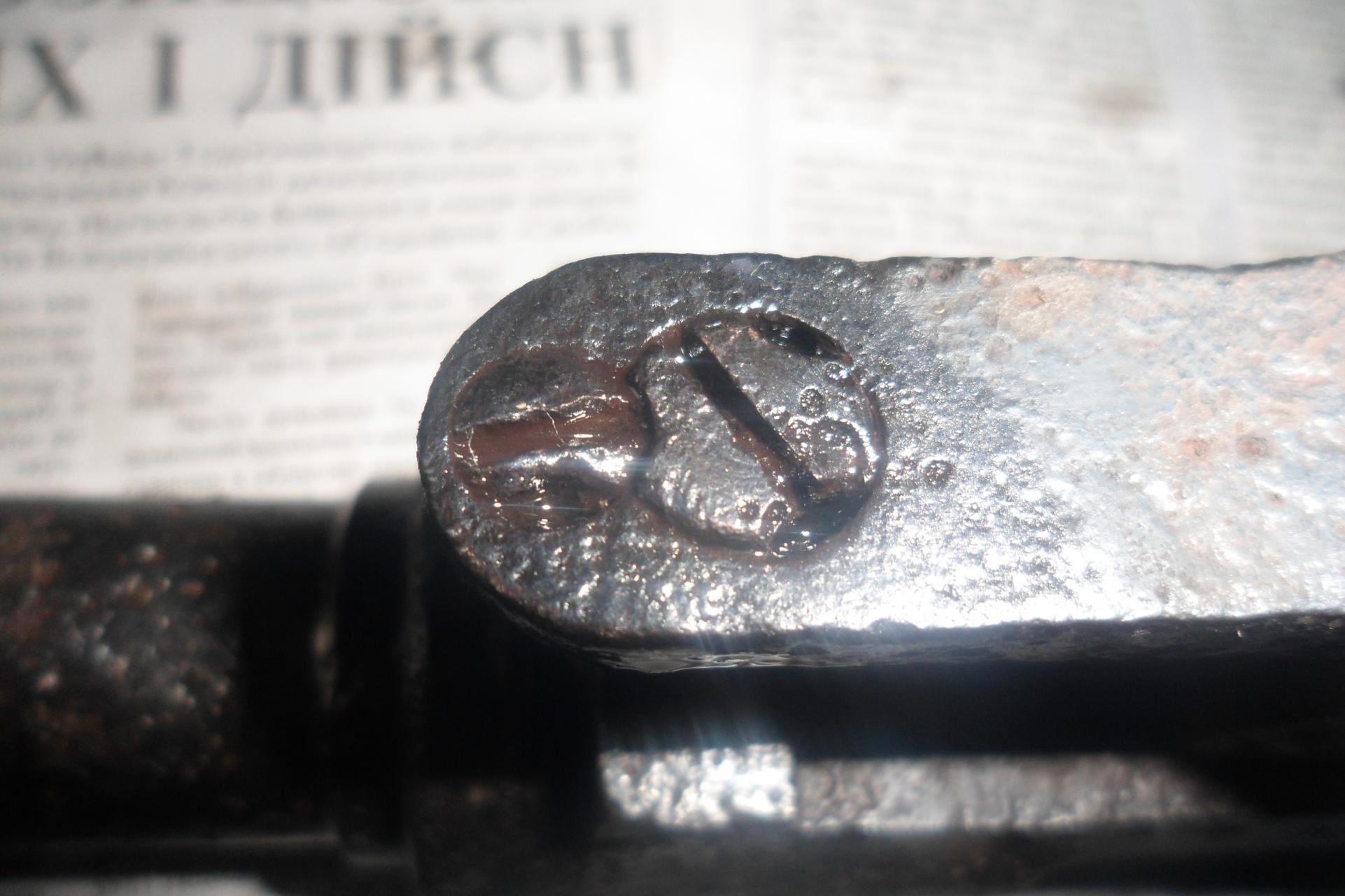

    Порадьте як можна вивентити гвинти з патронної коробки,фізичним способом непіддаються.

    Я стикався з подібним. Пробував відкрутити різними способами, але найкращий результат був при нагріванні і різкому охолодженні. Нагрійте майже дочервоного місце з гвинтамиі різко опустіть в холодну воду, або облийте водою, якщо предмет великий. І так декілька разів. Обов"язково викрутяться.

    Да, это самый лучший вариант, проверенно вчера :)
    Если не пойдет, то добавить WD и после легкого нагрева попробовать снова открутить.
    Легкие простукивание свинцовым молотком тоже помогают

    По рекомендации камрада Volynyaka, сделал так:
    "Пятку(только),чтоб окунулась кнопка опустить на пару минут в електролит для акумов,вытянуть,в соду,обстучать латунным молотком,так несколько раз.Готово.И раскрутится легко.."
    Все получилось, кнопка, пружина все работает.

    Проверено многолетним опытом,только нагрев произвожу точечно ,газосваркой И еще один очень хороший совет,все разработки произвожу в обыкновенной воде ,любой предмет который с большим усилием еле шевелится в воде разрабатывается за пару минут ,только никаких перед этим ведешек и тому подобного , будет плохой доступ для воды.
    После разработки нагреть ,чтобы высохла вода и смазать ,свежевыкопаные ржавые пасатижы разрабатываются за пару минут при помощи воды и молотка ,нужно сдвинуть с мертвой точки.
