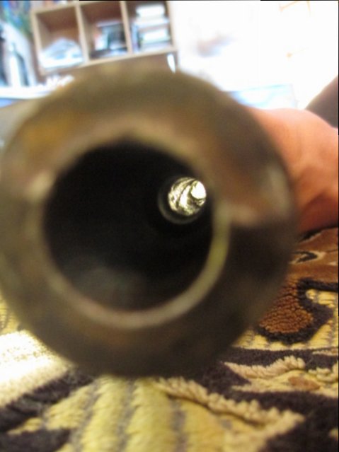

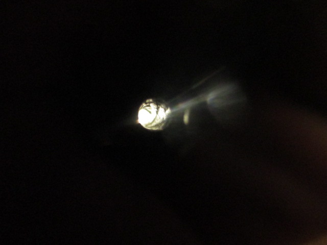

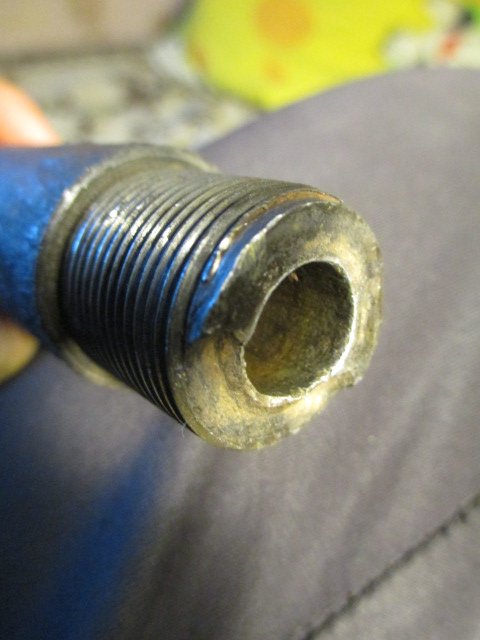

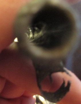

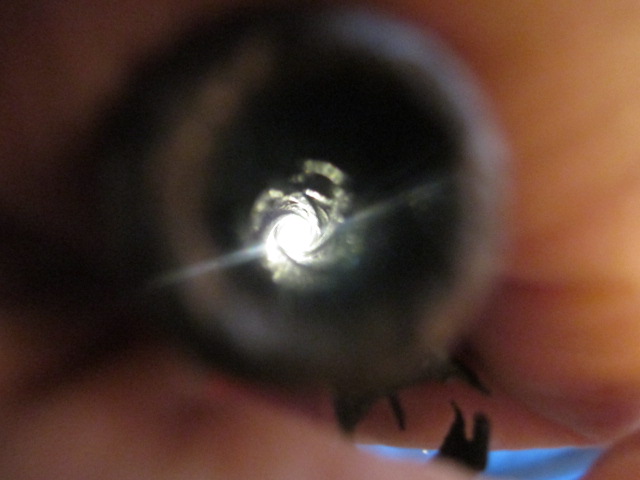

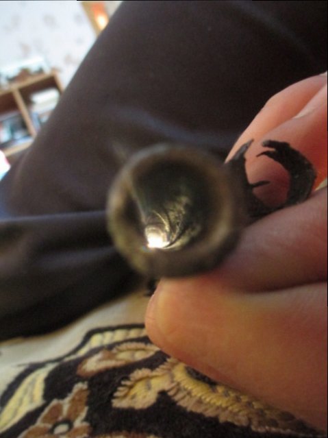

  8. Leo(LG)
    Leo(LG) Stabsfeldwebel
    715
    1.301
    1.936
    Всім дякую за участь в темі!
    буду вчитися
    саме він!
    гільза витягнута,патронік так піде,є трохи мілких раковин,в стволі навіть нарізи видно
    патронік під патрон 7.62х54
    результат на фото(труба ммг )
