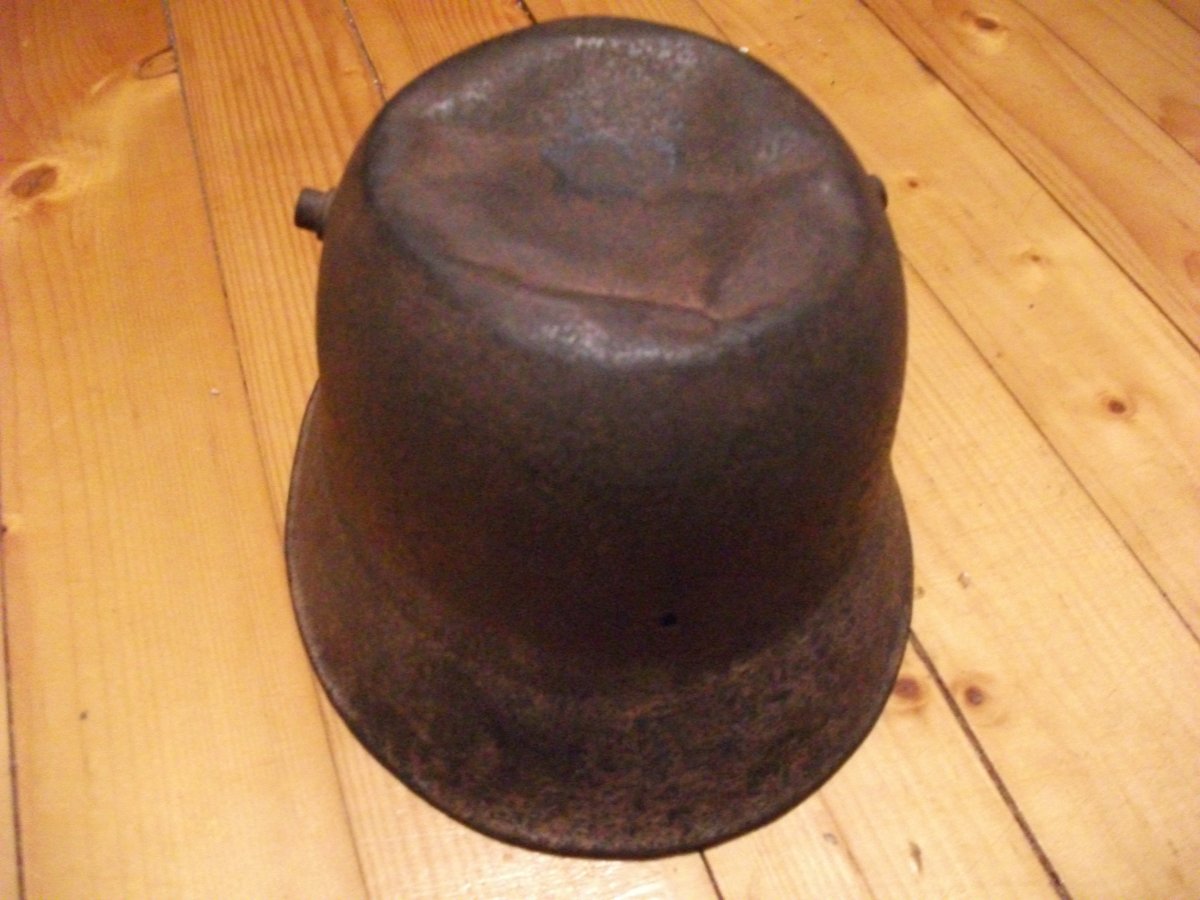

Як вирівняти рогач
Тема у розділі 'Реставрація знахідок', створена користувачем Ернест, 28 сер 2015.
  1. Ернест
    Ернест Stabsfeldwebel
    22
    3.762

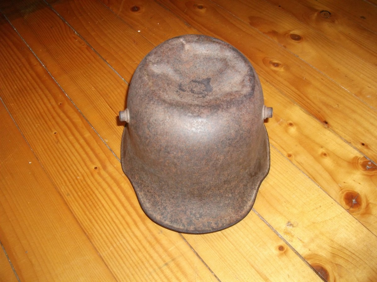

    Друзі,допоможіть,будь ласка,своїми порадами,як вирівняти таку хорошу знахідку?:beer:

  3. Aleks Gal
    Aleks Gal Stabsfeldwebel
    806
    Харьков
    Только греть.

  4. Aleks Gal
    806
    Харьков
    Причем несколько раз .
  5. Ернест
    22
    3.762
    Можна в ковальському горні,чи краще паяльною лампою?
  6. Поліщук
    Поліщук General-major
    37
    67
    Рогач хорош,крепыш:smile_12:
    Равнять только с нагревом,лучше отдать кузнецу на рихтовку,ИМХО.

  7. Ернест
    22
    3.762
    Так я разом з ковалем і хочу порівняти,але боюся,чи не прогорить від нагріву?

  8. Aleks Gal
    806
    Харьков
    Лучше газовую горелку. Нагреваеш до снятия напряжения метала потом рихтовка
    Ернест та Поліщук подобається це.
  9. Ернест
    22
    3.762
    До якого кольору металу треба гріти?
  10. alex-kv
    alex-kv Stabsfeldwebel
    29
    977
    УКРАЇНА
    Вишневый самый раз

  11. Aleks Gal
    806
    Харьков
    Главное не стараться все сделать за один нагрев.
  12. Ернест
    22
    3.762
    А як?Нагрівати по сегментах і зразу рівняти?Чи всю зігнуту поверхню нагрівати?
  13. Sasha Zloy
    Sasha Zloy Stabsfeldwebel
    689
    Харьковская область
    Если кузнец толковый, то он сразу поймёт до какого состоянию нужно (и можно) греть металл, чтоб не навредить.
    И действительно, если у Вас есть возможность воспользоваться помощью квалифицированного специалиста, т.е. кузнеца, то конечно обратитесь к нему. Самому, не имея опыта, лучше тренироваться на чём-то не столь раритетном.
    ASKOT1, Поліщук та Ернест подобається це.
  14. Aleks Gal
    806
    Харьков
    Весь не успеешь.Нагрел и сразу начинай выстукивать.Да ты сам в процессе поймешь.
    alex-kv та Ернест подобається це.

    Маю кузню живу не далеко биля вас можу за пару гривень зробити все як треба

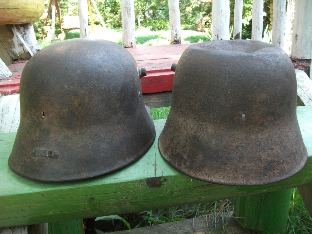

    Є дірки від скоби, чи мені тільки здається?

    В мене є такий самий зі скобою,а на цьому слідів від скоби не бачу.

    Значить до мадярів він не попав - чекав Вас ще з часів ПСВ :smile_12:
