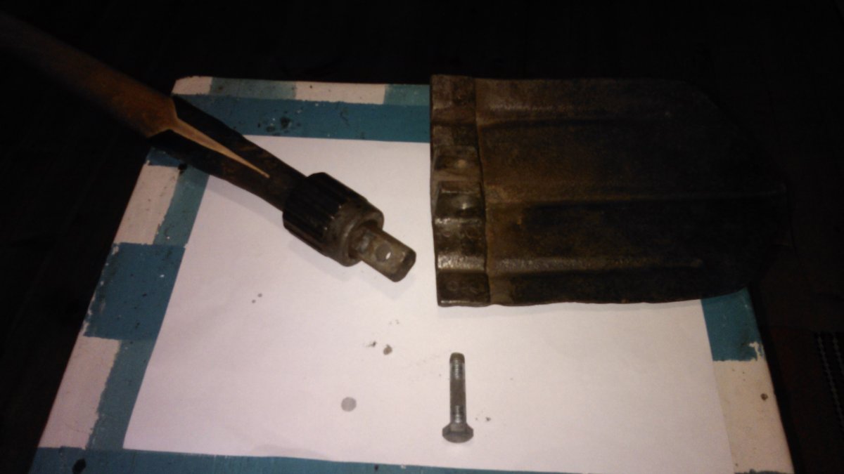

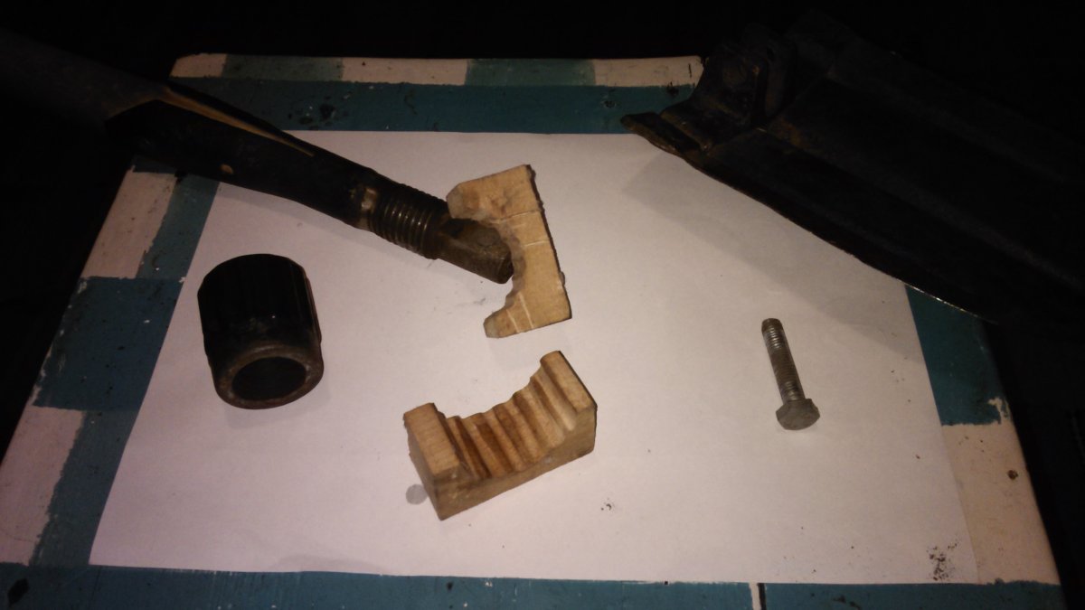

    вибачте,не можу фотки скинуть ,-вчусь.тему хочу людчм підказать,як з лопатки сапернюї відкрутить бакелітовий горіх(гайку..хто з цим звязувався-зрозуміє)може хто підкаже ,як фото кинуть,ніх...невїду

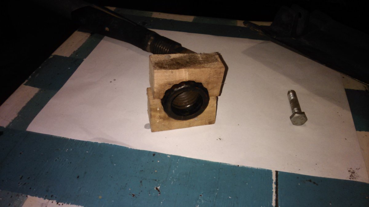

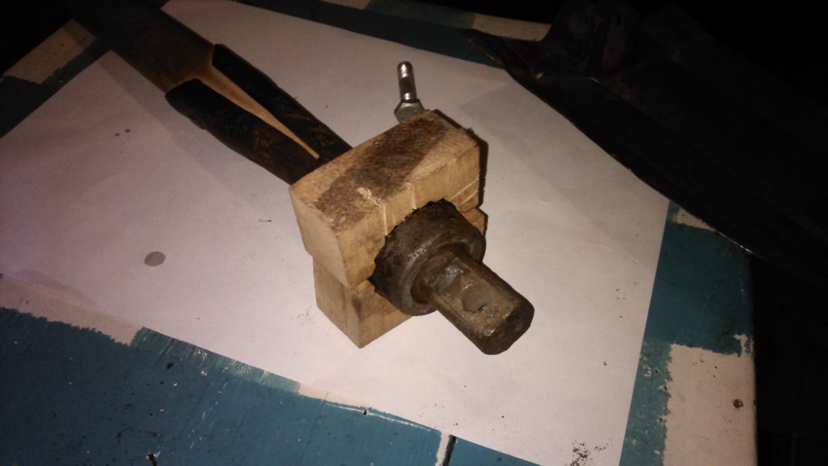

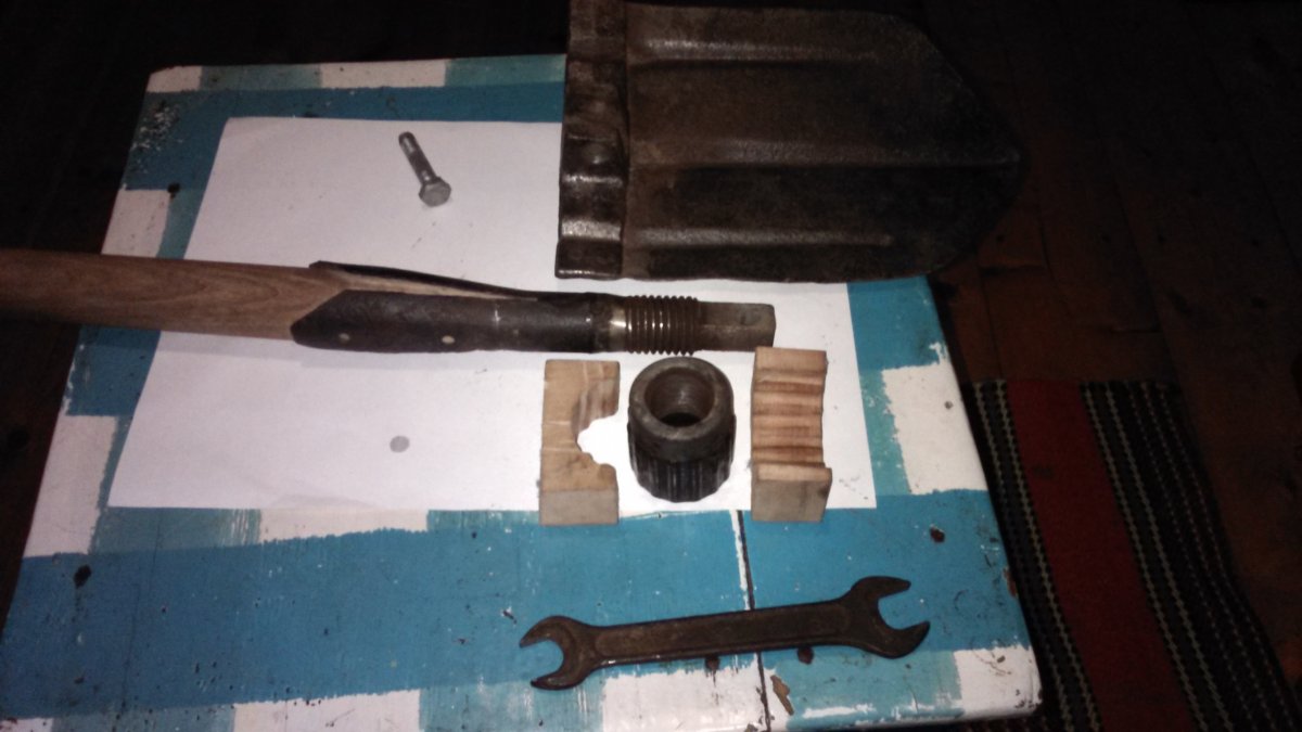

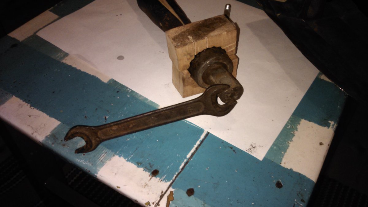

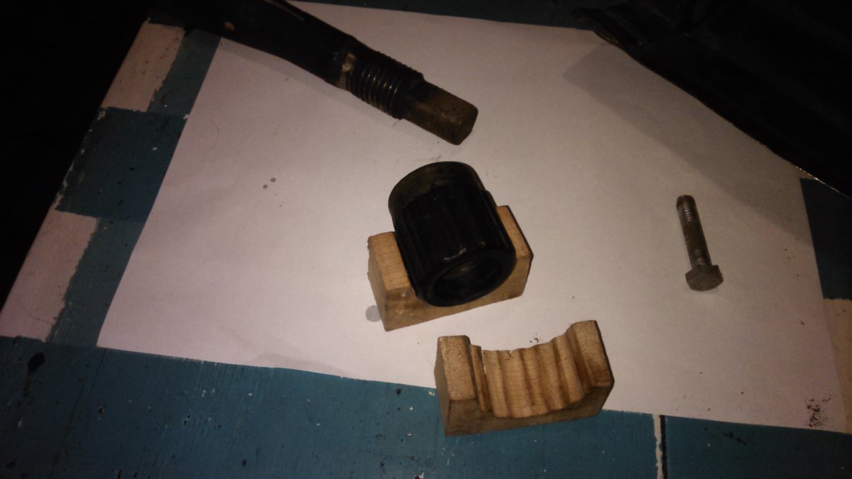

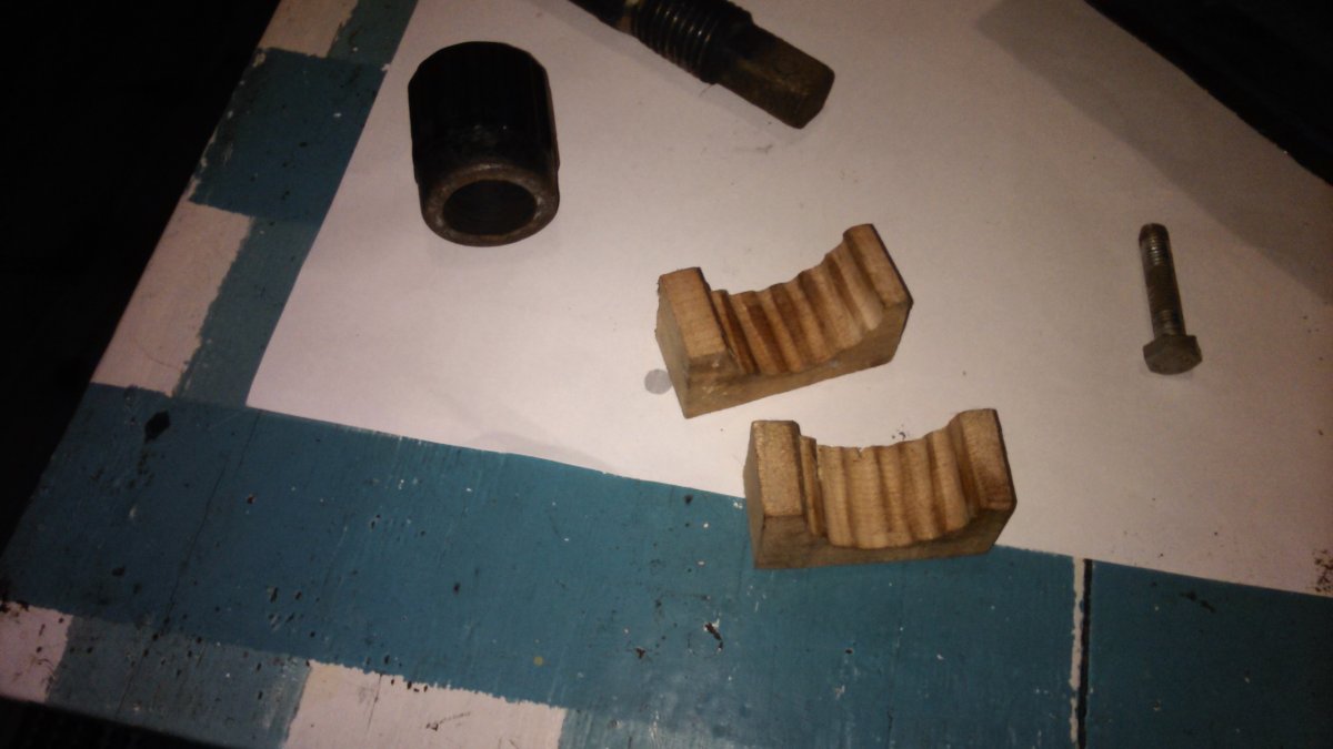

    оцю всю біду зажимаємо в тиски і гріємо ,і ключиком побуєм туди-сюди

    гріть бажано газовою горєлкою.-з самого краю,сам горіх можна обмотать мокрою тряпчиною

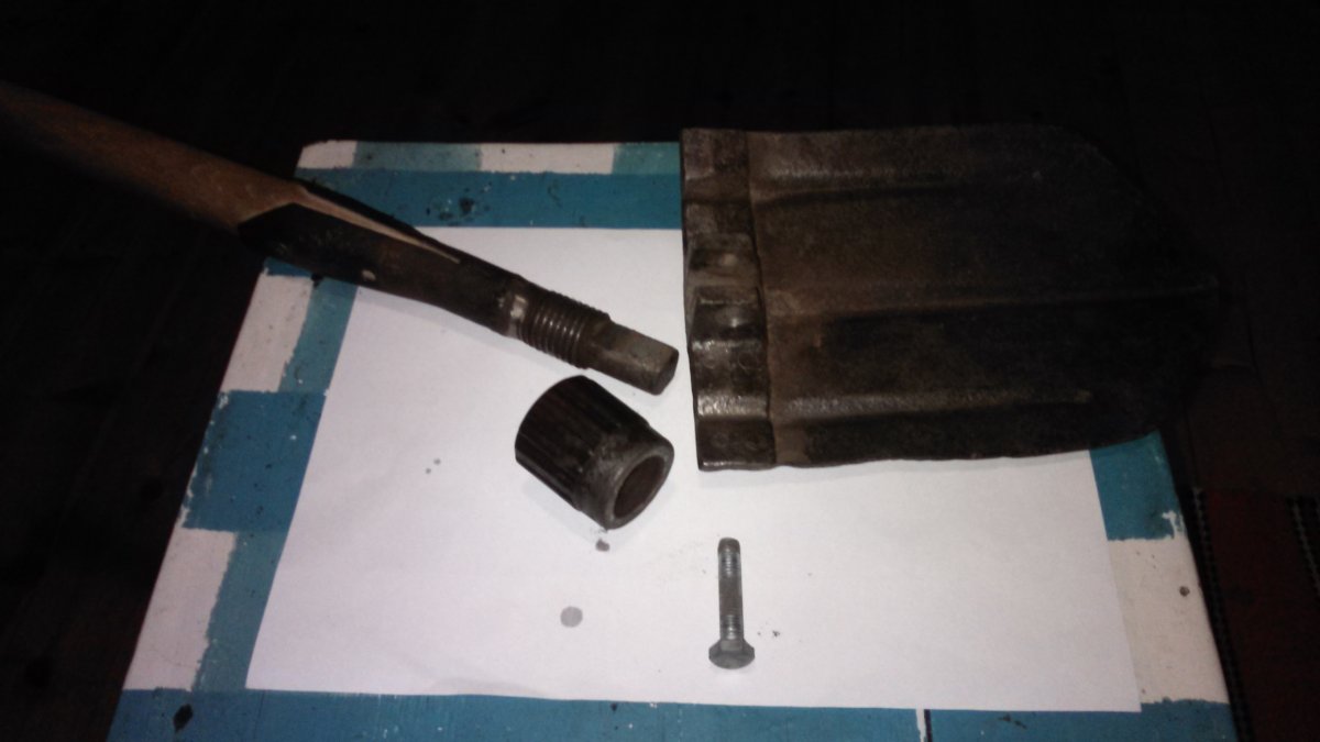

    прогріли,-зажали і крутимо
  20. hudojnikhg9612
    hudojnikhg9612 Oberleutnant
    1.681
    Черкаси обл
    потім мажемо солідольчиком:D

    Спасибо большое, это реально проблема в этих лопатках, скока уже этих гаек было разломано...

    Предварительно я вставлял в гнездо рукояти 100 Ватный паяльник и грел - остужал в воде , много раз , потом маслом смазал резьбу , и таким же методом в деревяшках расшатывал и раскрутил .

    а я придумав такий спосіб,два роки валялась в гаражі...паяльник не поміг би,тілки газ горєлка-з розумом:cool:

    головне,-оті зуби -щелепи правельно зробить і все получиться даже з бувалою лопатюгю!!!:beer:
