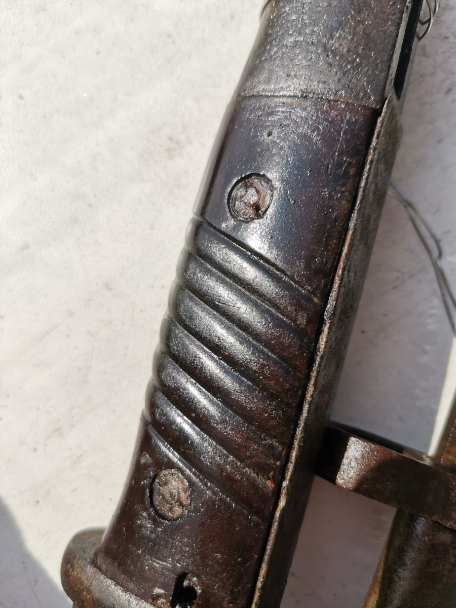

  12. Андрей Бармалей
    Андрей Бармалей Obergefreiter
    93

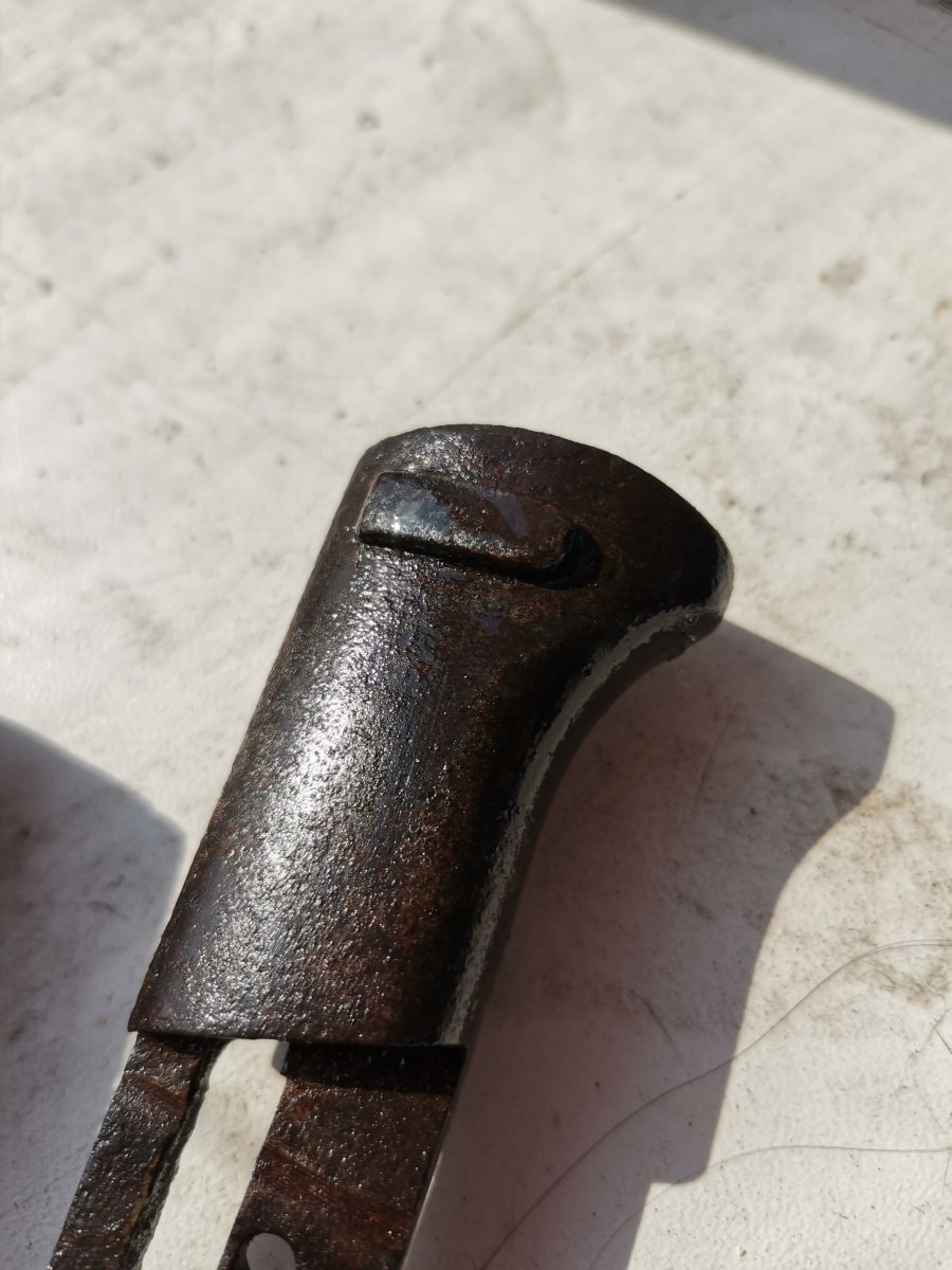

    Добавляю Фото першого паціента (цікавить болти щічок відкрутятся?):

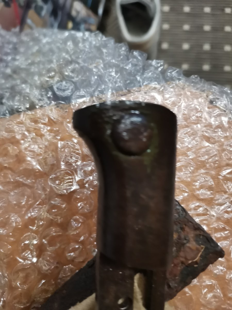

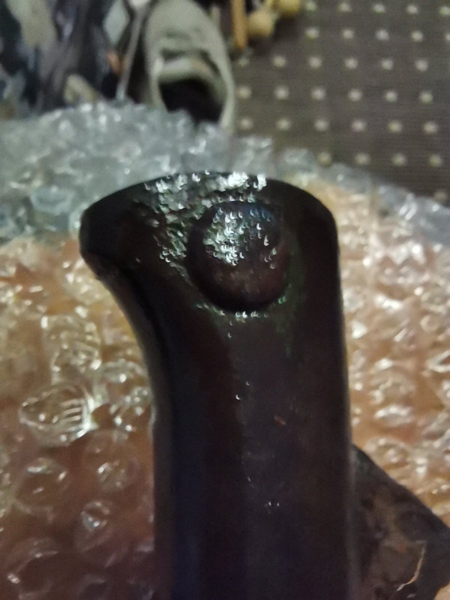

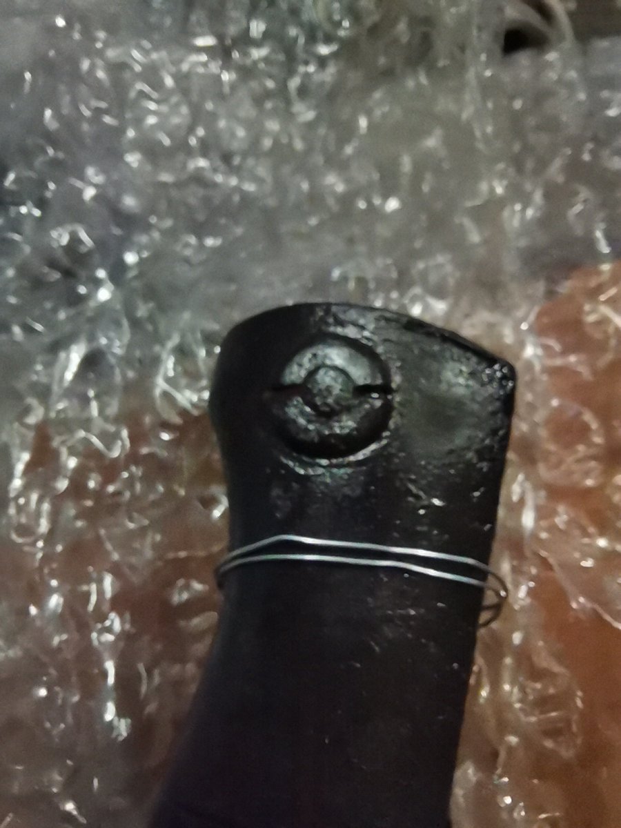

  13. Андрей Бармалей
    93
    Другій паціент (Чех) там на кнопці взагалі пазів немає.

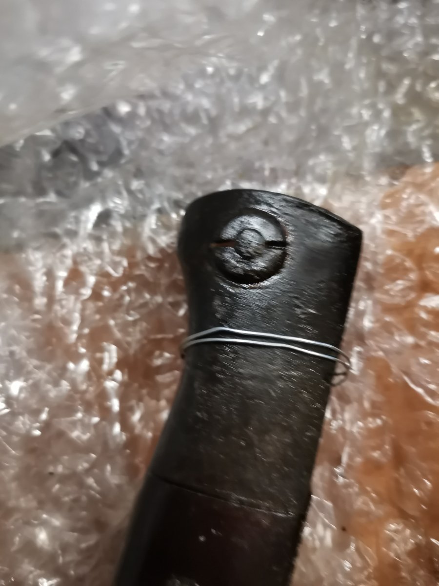

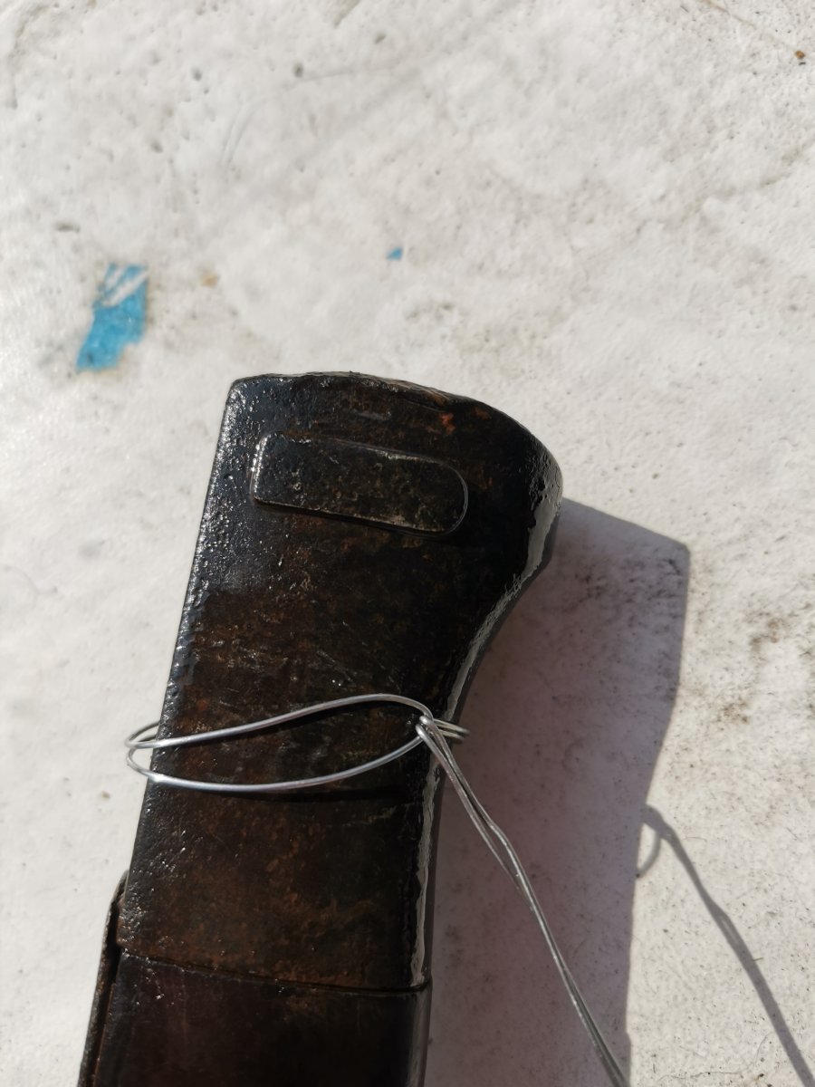

  14. Андрей Бармалей
    93
    Чеха розрухав. Але зворотня сторона кнопки докінця не заходить напевно бруд. або пружина ослабла (кнопка була в середньому положенні). Викручувать лещатами?
  15. black rifle
    black rifle Obergefreiter
    94
    в мене розробилася лещатами.
    Але без фанатизму – бо буде те що у комрада вище. По троху розробляти розшатувати в обидва боки, поки не почуєте що шевелиться. Ну і тоді ВД не шкодуйте звісно. Але за що ви там вчіпетесь? він майже весь захований
    Андрей Бармалей подобається це.

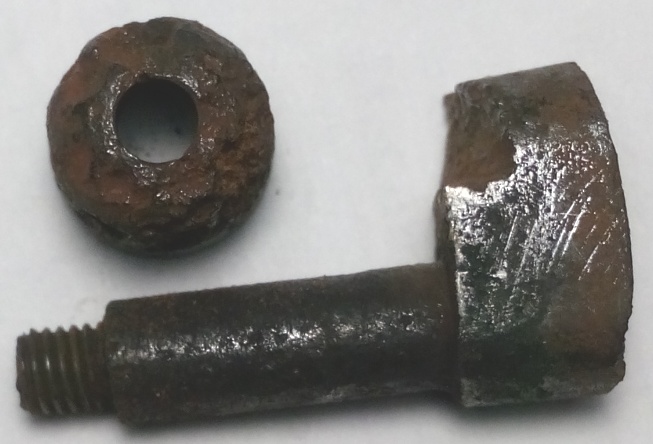

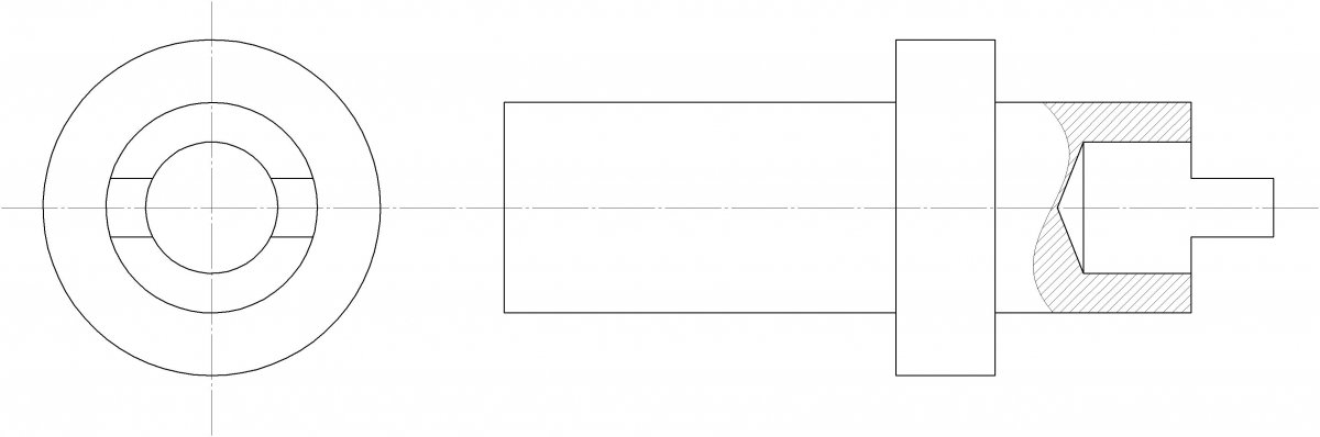

    И последнее, когда то, работая на машзаводе сделал несколько таких ключей
    Возможности тогда позволяли изготовить из нормальной стали с нормальной термообработкой.
    Канавки на гайке чистились иголкой, ключ - в патрон токарного станка (ТВ-16 школьный), через наставку прижимаем задней бабкой ручку к ключу, аккуратно пробуем крутить, снимаем - смотрим, и так, пока не открутим. В ручную упереться так не получится, ключ выскакивает с канавки. Круто помогало, особенно с накладками, да вот со временем растерялись ключики, о чем жалею.
