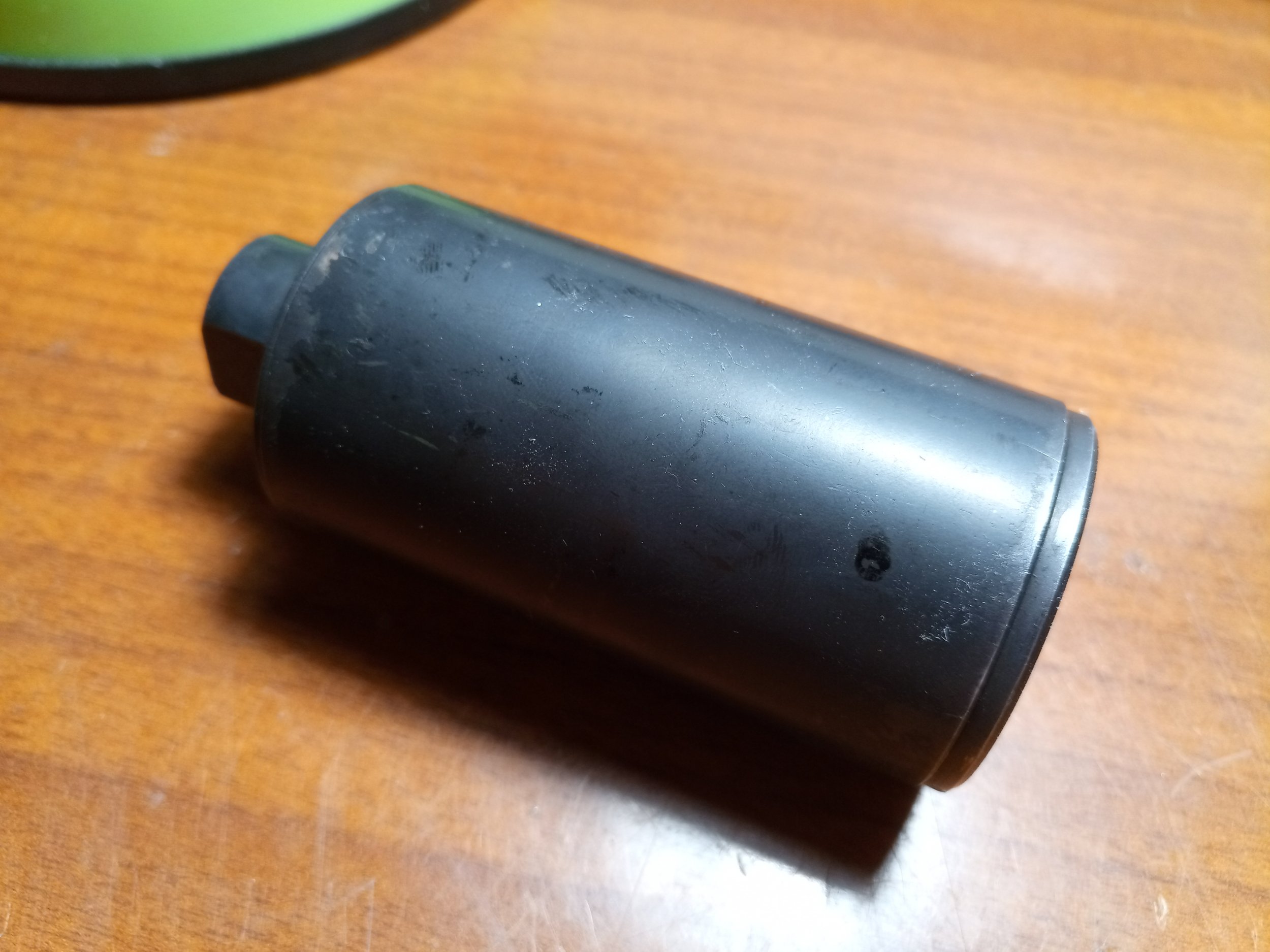

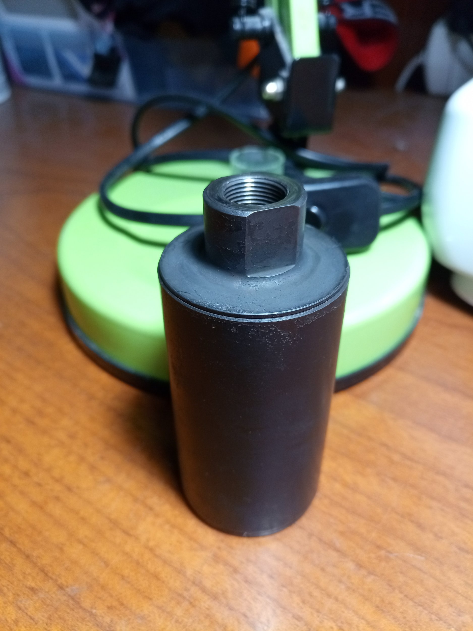

    Вітаю, шановні. Достався мені Зброярівський дтк типу pig, не чищений з народження, судячи з усього.
    Підкажіть, чи можна його розібрати, щоб нормально вичистити нагар? Незрозуміло, чи він на різьбі, чи пресова посадка...
    Не хотілося б поламати.

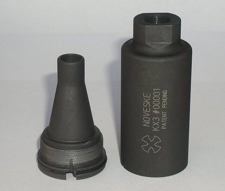

    О, на вашому навіть є прорізи для відкручування. Як варіант, зробити такі у себе і пробувати.
  9. Vokz
    Vokz Stabsgefreiter
    122
    Kiev
    Мне кажется что прорезь специально для фиксации, т.е. подразумевает что он может даже сам раскрутиться. И на фото кажется видно фиксирующее кольцо со стопором.
    А если нету, то может он все таки запрессован?

    Залазив всередину ендоскопом. Слідів різьби всередині не виявлено. Або - вона закручена повністю аж по вінця((

    Розкрутити не вдалося. Зробив прорізи як на Вашому фото для розкручування. Грів до 200°, крутив в обидві сторони (на випадок лівої різьби), потім пробував вибити виколоткою...
    Результатів - нема((
    Прикладати якісь надзусилля - стрімався зламати.
    Висновок: ДТК дивний, схоже що нерозбірний(((

    Остаётся вариант выдавливания, болванкой с резьбой 1/2-28 вкручивая пробовать выдавить переднюю часть. Только надо сделать оправку для упора, что бы не повредить выдавливаемую часть. Надо фото внутрянки со стороны резьбы, как я ранее просил.
