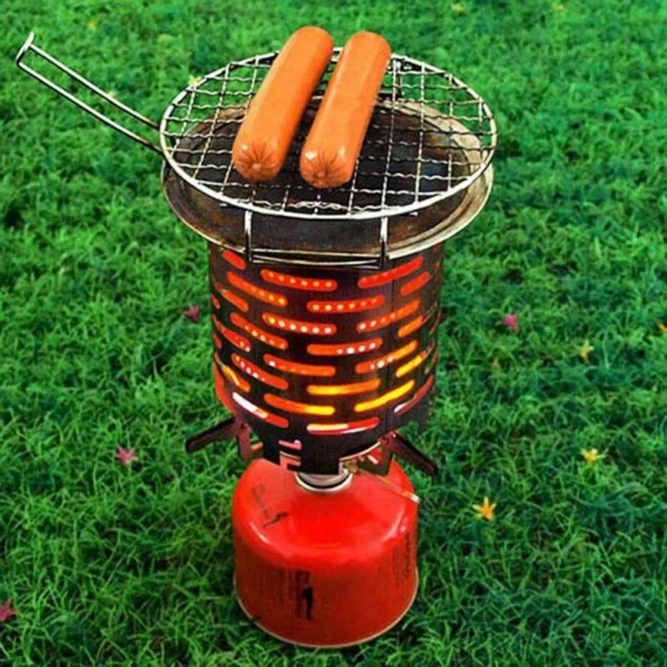

    Сейчас Китайпром предлагает большой выбор различных портативных инфракрасных обогревателей направленого действия работающих на цанговых балонах и балонах на резьбе. Большой плюс того что они без открытого пламени. Греют очень хорошо. Хватает что бы быстро нагреть среднего размера комнату, блиндаж, погреб. Так же попутно можно разогревать еду . Цангового балона на максимуме хватает на два часа как минимум. Так же усилить эффект можно повесив напротив алюминиевое спасательное одеяло.
    Кстати пустые балончики выбрасывать не стоит. Сейчас есть в продаже множество различных переходников со шлангами для зарядки использованых балонов хоть с большого балона, хоть напрямую с квартирного газопровода. Правда делать это желательно на весах дабы чего не вышло))

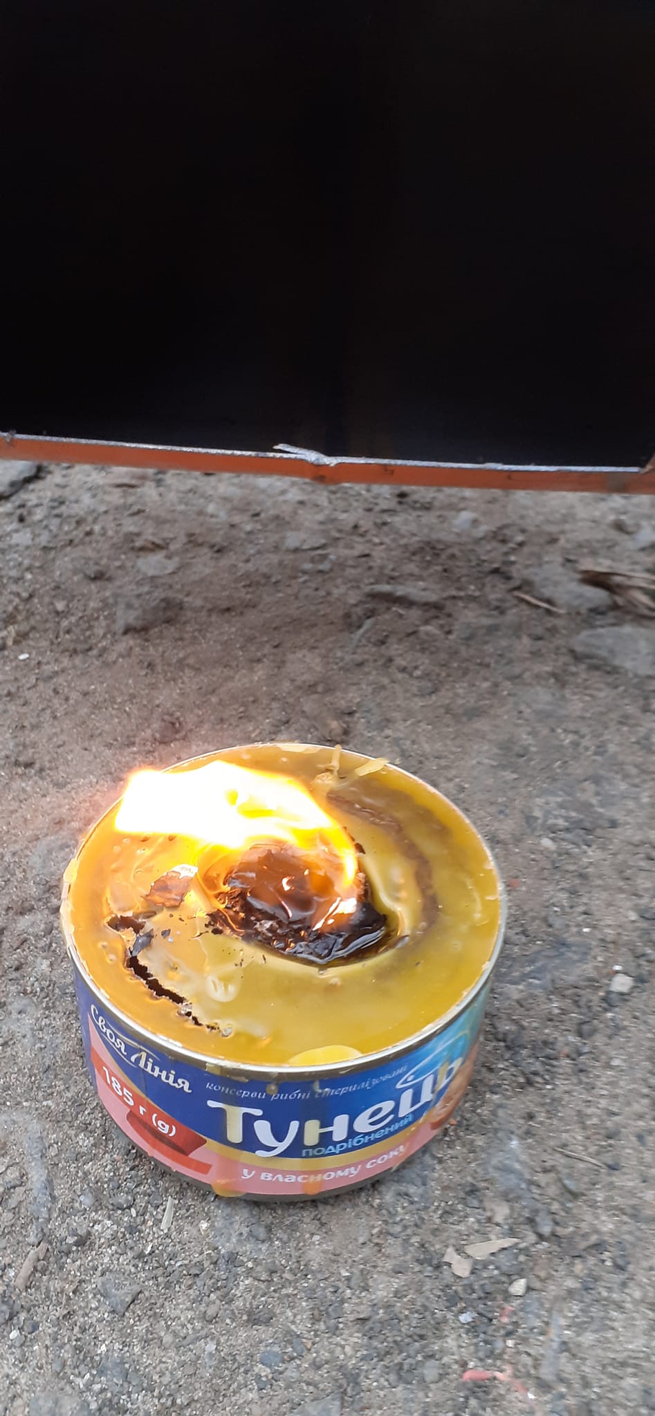

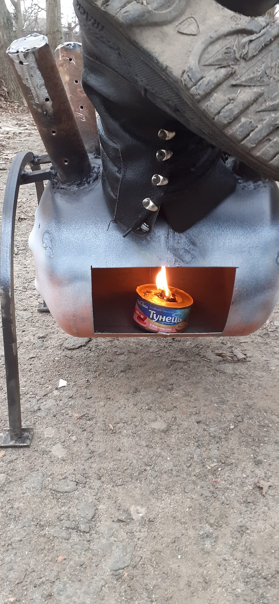

    :beer: На замовлення хлопців зробить щось аналогічне окопній свічкі (Не секрет що більшість свічок парафін /віск, церковні свічки ) дають кіптяву і неприємний запах що вчадіти можна :beer:Тому ось такий чорновий варіант з послідовними доопрацюваннями. В якості рідини взяв 20 мл спирту - горів 20 хв. хватило щоб зігріть руки .Далі хімічні маніпуляції з органічними сполуками і вийде горючий гель якого хватить на триваліший час.:beer:

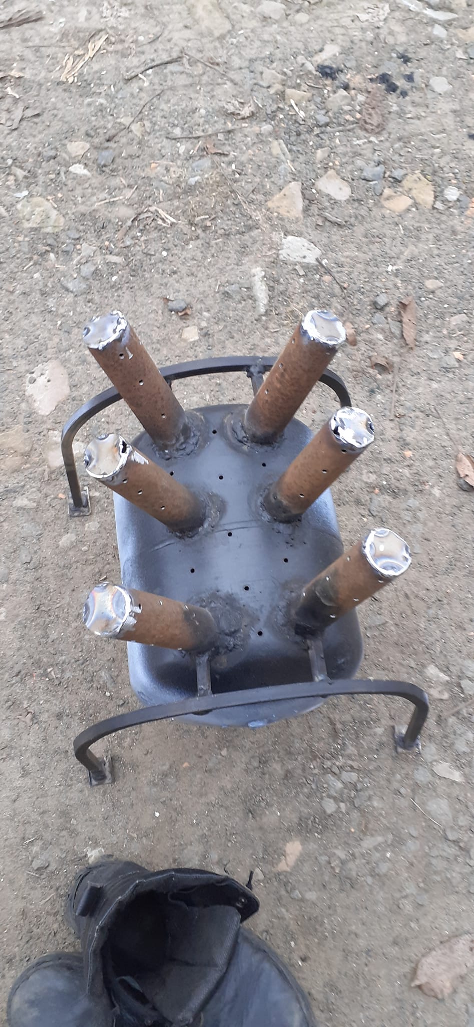

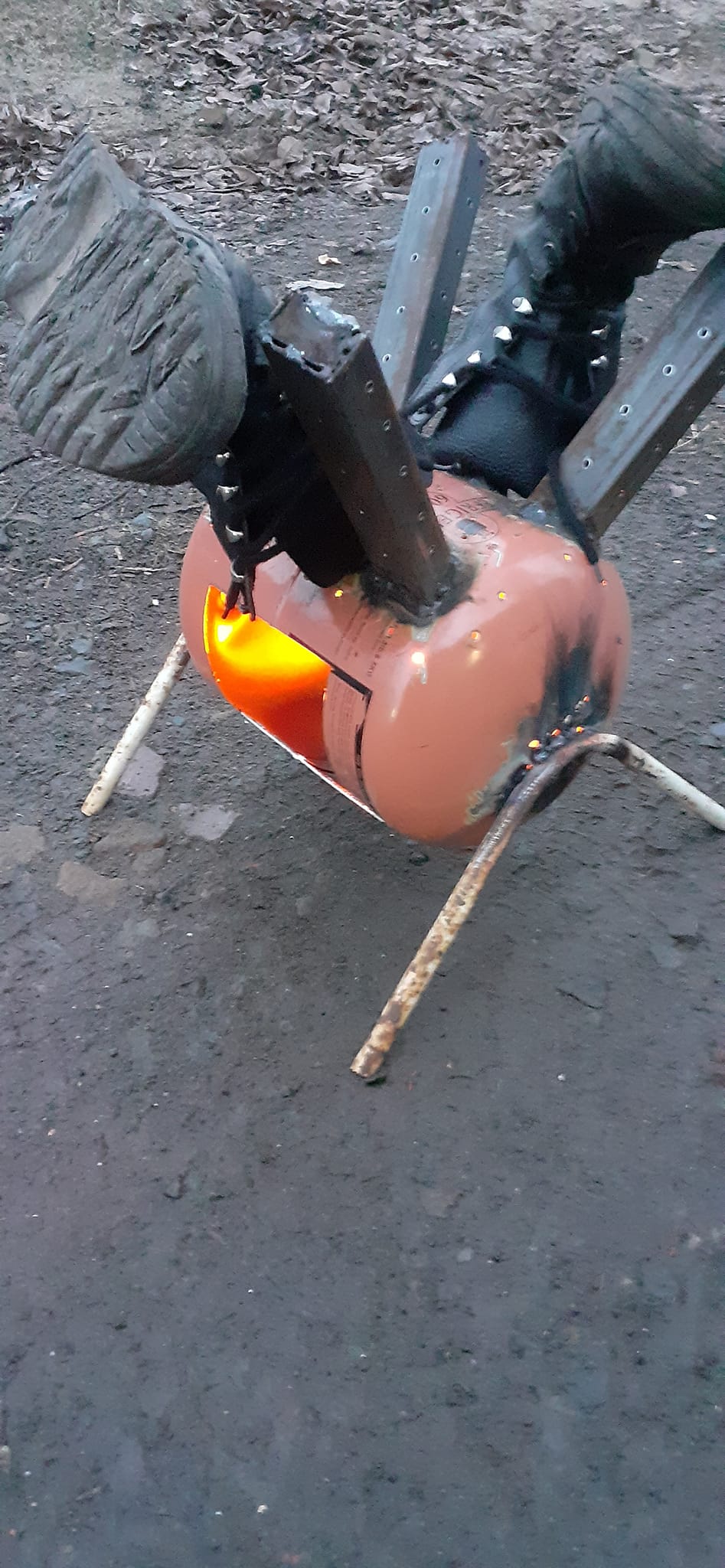

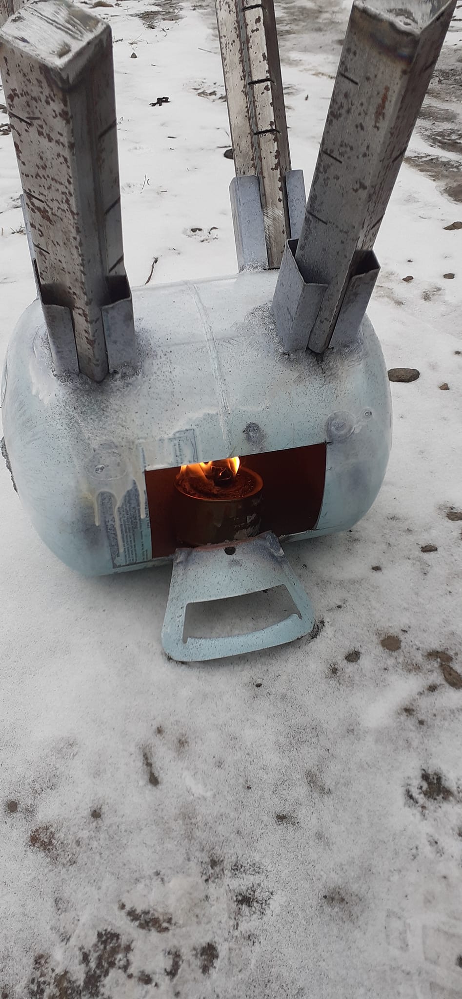

    трішки доопрацював берцесушку,(заварені верхні патрубки, розсвердлені отвори для більшого розсіювання теплого повітря) тепер готовий конвеєр з технічними кресленнями.:beer: Окопні парафіно/воскова свічка - берцесушка нагрілась за 20 хв.. Перша партія буде проводитись в реальних бойових умовах :beer:
    https://www.youtube.com/shorts/D7nPX8GW4d8

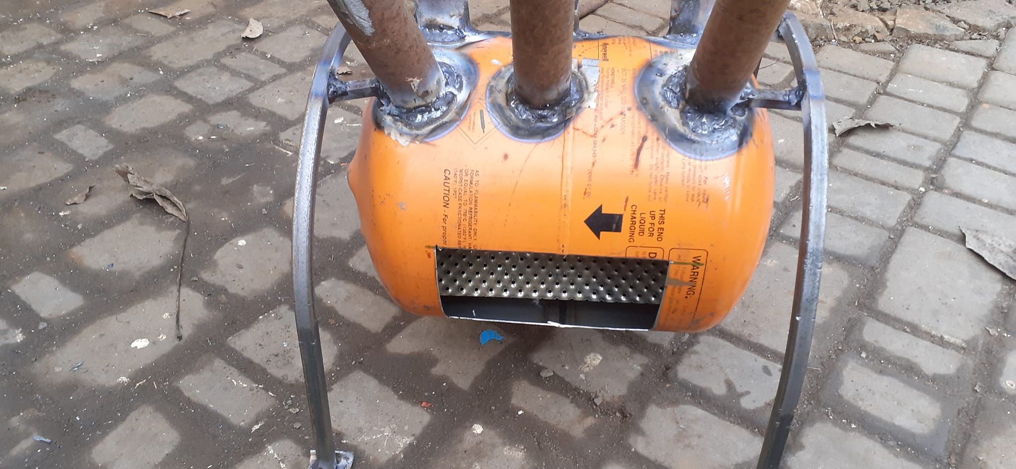

    Маємо на виході чудовий екземпляр з профілем 5х3 , чудові показники :smile_6:кращі чим в труби , в приміщені за 15 хв. до профіля доторкнутись неможливо .Завтра ще парочка на стапель :beer: все таки куплю захисну маску ато ці зайчики .....:Dта і електродів 2 мм куплю, 5 мм гарно але :D...
    https://www.youtube.com/shorts/-9SkrO8GMvY

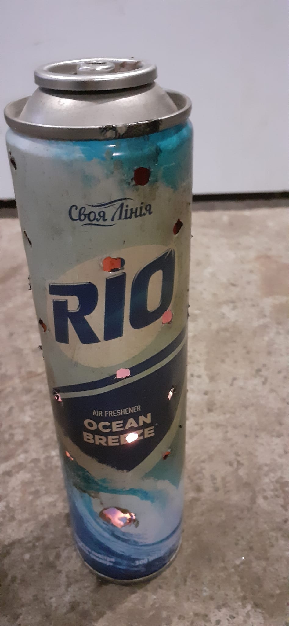

    Чорновий варіант мікробуржуйки, танкова гільза , ще потребує доробки, окопна свічка трохи дає копоті :beer: За 5 хв. горіння гільза нагрілась конкретно:beer:
    По низу отвори 4 мм., мабуть розріжу на пази по 2 см.
    Як варіант гільза 150мм з прорізом щоб ставить свічку ;) спробую , гільз валом.
    знайшов вихід- гелєвий розчин , горить яскраво , без копоті .

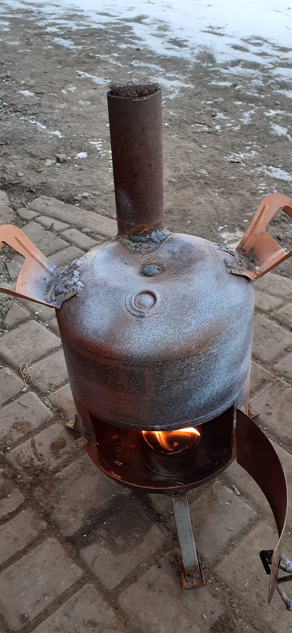

    :beer: відписали хлопці з "0" щоб трішки розборну зробить, ато "Єжика " переносить складно- :beer: есклюзивний варіант Берцесушка-буржуйка. :beer:
    Легким движением руки брюки превращаются... превращаются брюки... брюки превращаются... В элегантные шорты! :D ...
    https://www.youtube.com/shorts/1ZIhCsaB0Ws

    По ходу стояла "безхозна " міні буржуйка, спробував поставить окопну свічку :smile_6: , 5 хв, нагрілась гарно , диму майже небуло хіба що трішки , всунув в якості каталізатора кусок нержавіючої мочалки .
