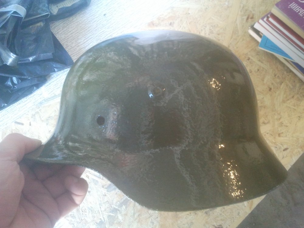

    Попалась мені на одному горищі ось така м40. Начитавшись форуму вирішив вперше в житті реставрувати. Придбав скловолокно, шпалківку, грунтовку. Пішов до знайомих малярів щоб показали як працювати з цими речовинами. Залишив надовго каску в них, руки не доходиили і хлопці вирішили мені допомогти. Вони саме фарбували камаз і вирішили пофарбувати каску в колір "Хакі"))) так як це в мене проба пера то не дуже розчарований, колись дійдуть руки то перероблю))))

    2. Штик ніж Манліхер м95. Стан на фото. Вичищений та змащений. Кнопка працює. На поличку, в колекцію. Н...

    1. каска не пошпакльована повністю. З середини взагалі майже не шпакльована окрім місця де діри латались.
    2. Шпаклівка не зашліфована з середини.
    3. фарба не та підібрана. Цією фарбою камаз фарбувався.
    663 подобається це.

    Если вы не против, добавлю пункт 4- нельзя шпатлевать по ржавчине, метал должен быть чистым. Эти ребята вам работы только добавили, причём не мало.

    Завтра планую приділити трішки уваги касону. Планую зашліфувати скловолокно з середини і по мірі часу пробувати шпаклювати каску. Що робити з фарбою? знімати наждачкою?

    Якщо фарбувалась по ржі, то здирати повністю все, фарбу, шпатлівку і кислотити. А потім грунт, шпатля... Якщо ж по чистому металу фарбувалась, тоді де є каверни, зашпатлювати їх а потім затирайте наждачкою.
