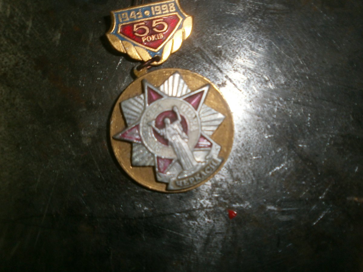

  21. Zucchinis
    Zucchinis Gefreiter
    61
    Хмельницька обл.
  22. Артания
    Артания Stabsfeldwebel
    2.940
    Зверху вже все "розписали"!:D
  23. crx1991
    crx1991 Stabsfeldwebel
    614
    Пример несложного ремонта ювелирных украшений с эмалью. Трещины в эмалевом покрытии или отколовшиеся эмалевые участки ремонтируют холодной эмалью. Смесь из копалового лака и размолотой в порошок краски или краски-мастики и лавандового масла наносят на хорошо обезжиренные и подогретые (на спиртовке) места ремонта; после охлаждения и затвердевания эмали лишнюю ее часть сошлифовывают, придают ей блеск, подержав отполированные места над пламенем спиртовки.
    Для получения определенного цвета эмали необходимы, естественно, соответствующие краски: белый цвет дают свинцовые белила, красный - кармин или киноварь, синий - ультрамарин или прусская голубая, желтый - хромовая желтая (охра), зеленый - специальная зеленая краска, коричневый - краска умбра. Различные цветовые оттенки получают смешиванием красок.
    Обезжиривание изделий осуществляют кипячением в концентрированном растворе соды или поташа с последующей тщательной промывкой в воде или погружением примерно на 10 мин в охлажденный 30 %-ный раствор стенолата с последующей протиркой щеткой и промывкой в воде.
  24. crx1991
    614
    Плохое изображение, не возможно рассмотреть более досконально объект.
