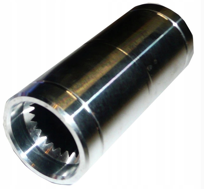

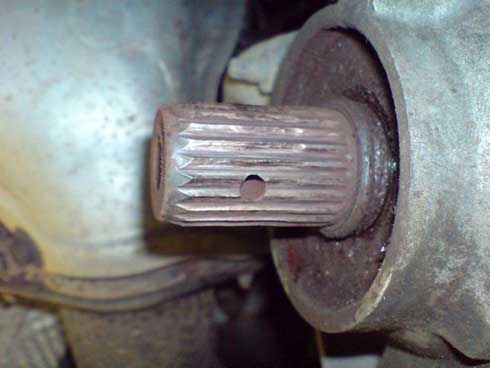

    Из коробки выходит вал. Он круглый, железный и со шлицами.:D Этот вал соединяется с полуосью через муфту ( см. фото 1). Если на валу коробки (см. фото 2), шлицы подубитые, то нужно менять либо вал (колоть коробку, цена вала=цене б.у. коробки), и не факт, что потом КПП будет нормально работать, либо коробку в сборе, либо это флянец наглухо приваривать к валу КПП, но тогда если флянец со временем залюфтит в соединении с полуосью, тогда уже смело можно выкидывать КПП.

    хорошо, решение простое, один раз тратимся, снимаем-колем коробку, меняем ответную деталь со шлицами ( да платим под 200-300 долл) но и забываем о проблеме тыс так на 150-250.
    а так меняем валики ( ну шо проще и быстрее) по 30-50 долл, но каждые 10, а то и меньше тысяч км.
    а еще проще лепим горбатого в виде сквозного отверстия на 2 детали и болт, своеобразная шпонка, если еще не то, тогда сварка наше усе:eek::D

    Деталь со шлицами стоит от 400$ + 200$ (ремонт) . Не факт, что новая деталь долго проходит.
    Можно не угадать, и втулка накроется не после 10 тыс., а на 5 тыс., и обязательно в дороге (как было у меня последний раз).
    Если точнее, то не шпонка, а шпилька. Всё равно срезает, т.к. незначительные люфты для такого узла являются критичными.
    Б.у коробка из Европы стоит 500 долларов, но нет уверенности, что она будет с нормальными шлицами. Мне пришла с идеальными. Заменил коробку и через пару дней машину продал.
    Конструкция очень дурная, но после четвертого раза, поломку можно предугадать. Есть ещё один нюанс (додумался сам), который ускоряет проворачивание и без того слабого узла.
