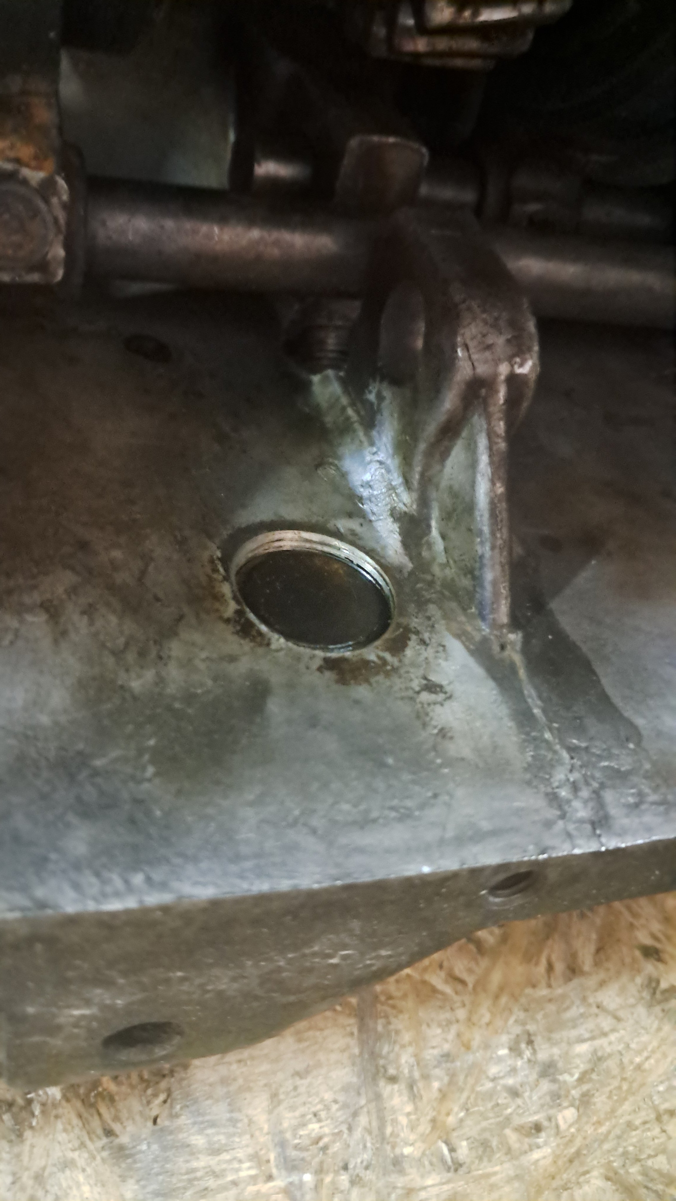

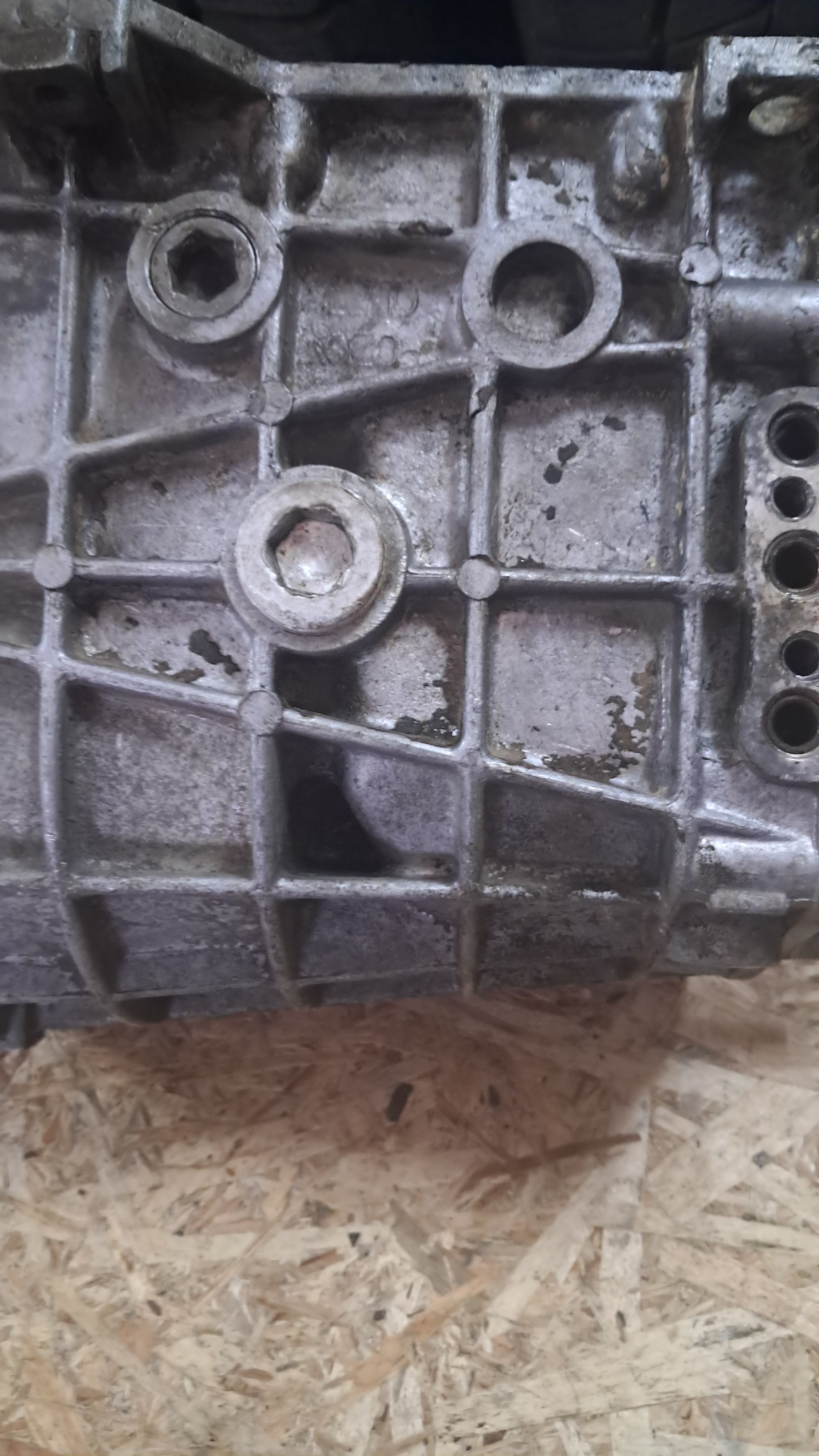

    Я вважав, що отвір через котрий заливають мастило то й є контрольний отвір , рівня мастила у коробці.

    так і є, іноді роблять два бо так легше заливати. Рівень завжди нижче осі вала, інакше барботаж не працює. Перелив порушує змазку, призводить до спінення і викиду масла через сапун.

    наскільки мені відомо, контроль рівня завжди по боковій пробці.
    Звідки у вас третя???? і якщо вона верхня, як до неї добратись?? може то заглушка під якийсь датчик, чи регулювання/демонтаж

    Не на якій датчик чи регулювання не схожа.

    предположу, у тоеты похоже реализовано на некоторых коробках, да и не только тоеты.
    та пробочка шо пониже, то есть уровень, а та шо повыше есть заливная.

    нижня рівень, верхня технологічна.

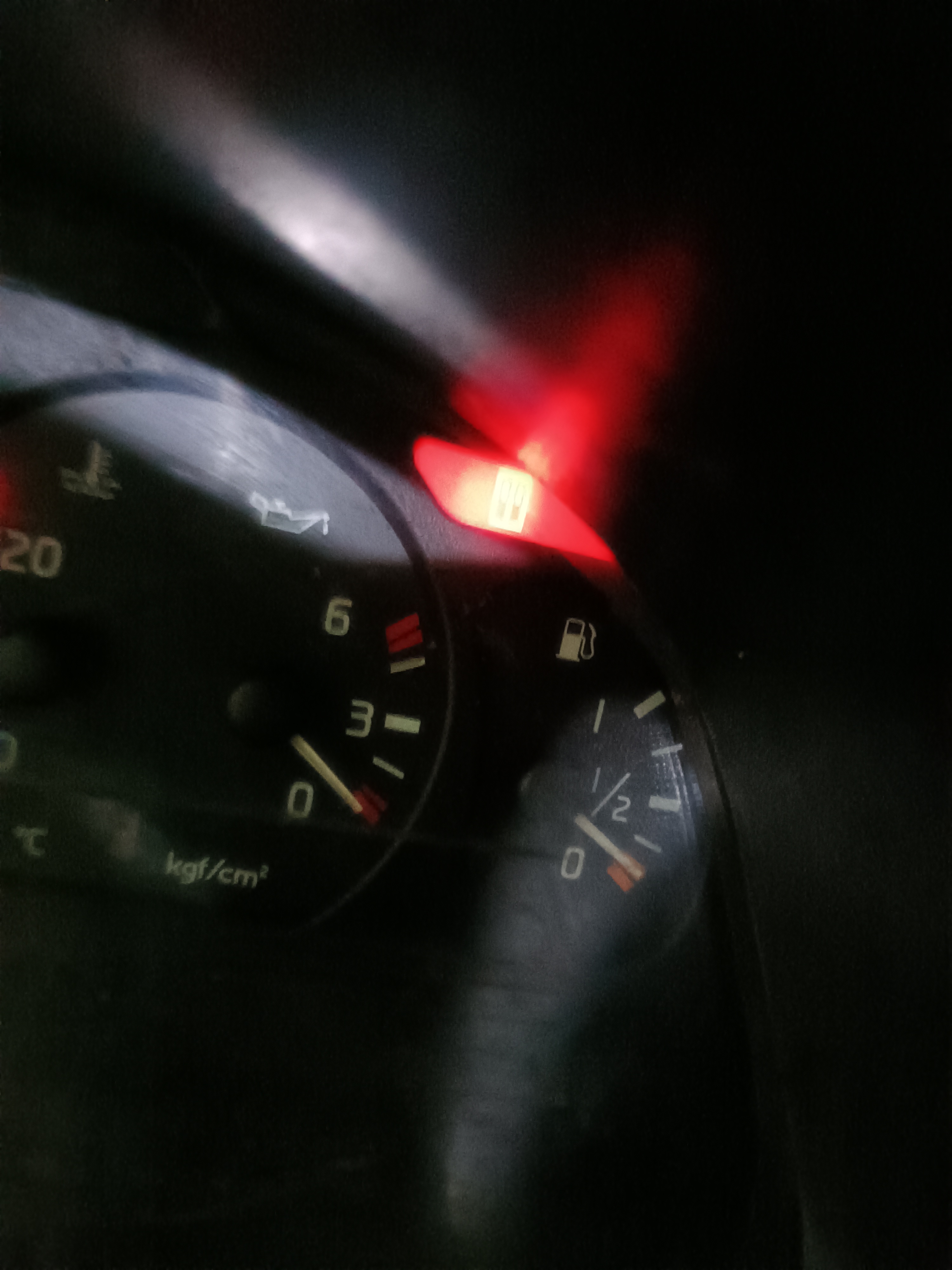

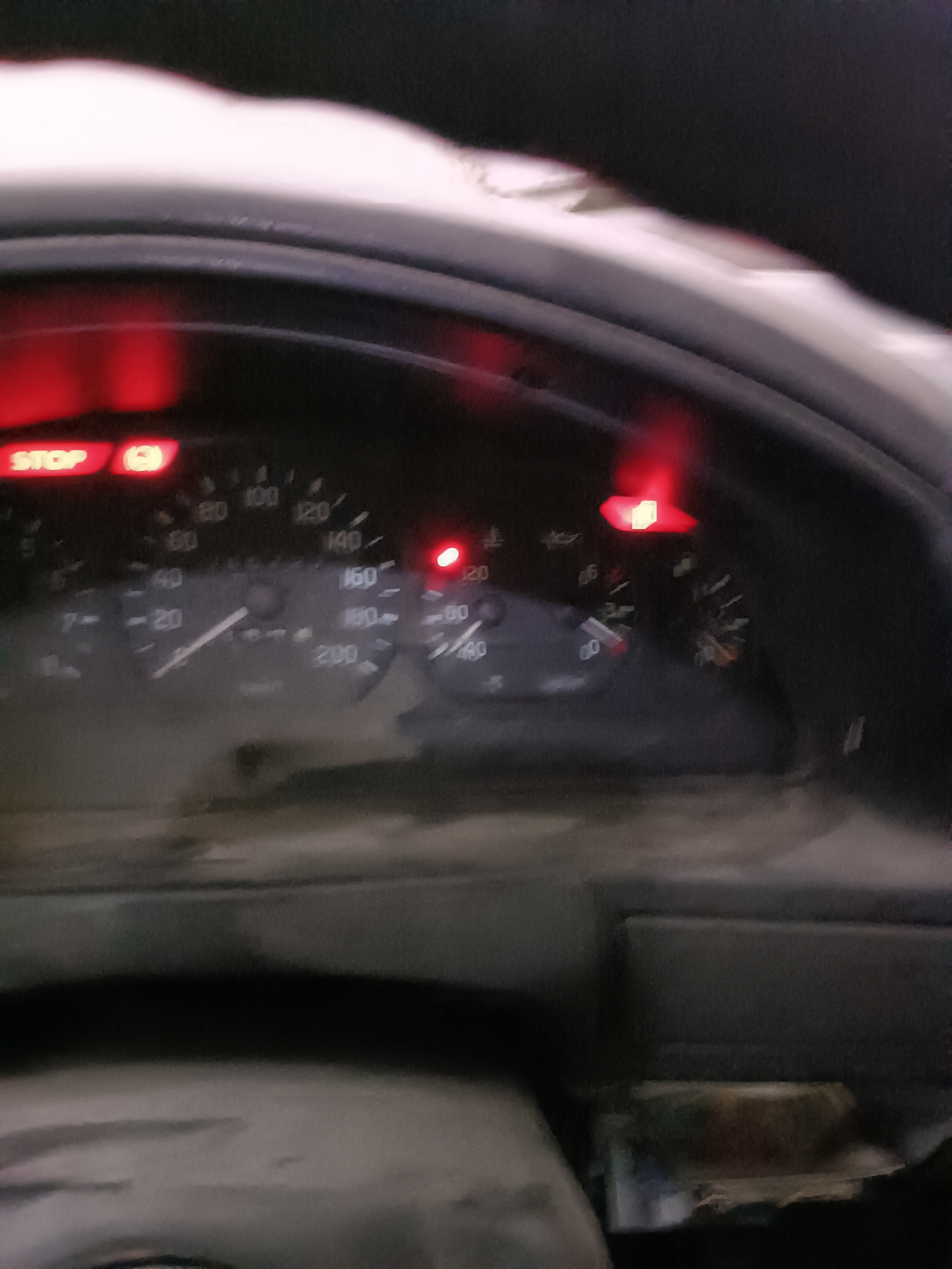

    Доброго вечора комради.Стояла в гаражі машина більше шести років сьогодні поставив нового бензонасоса завів але під панельною ще була фішка під релюшку я поставив і на приборці з'явились якісь нові символи підкажіть що воно висвічує? В правому вуглу.
