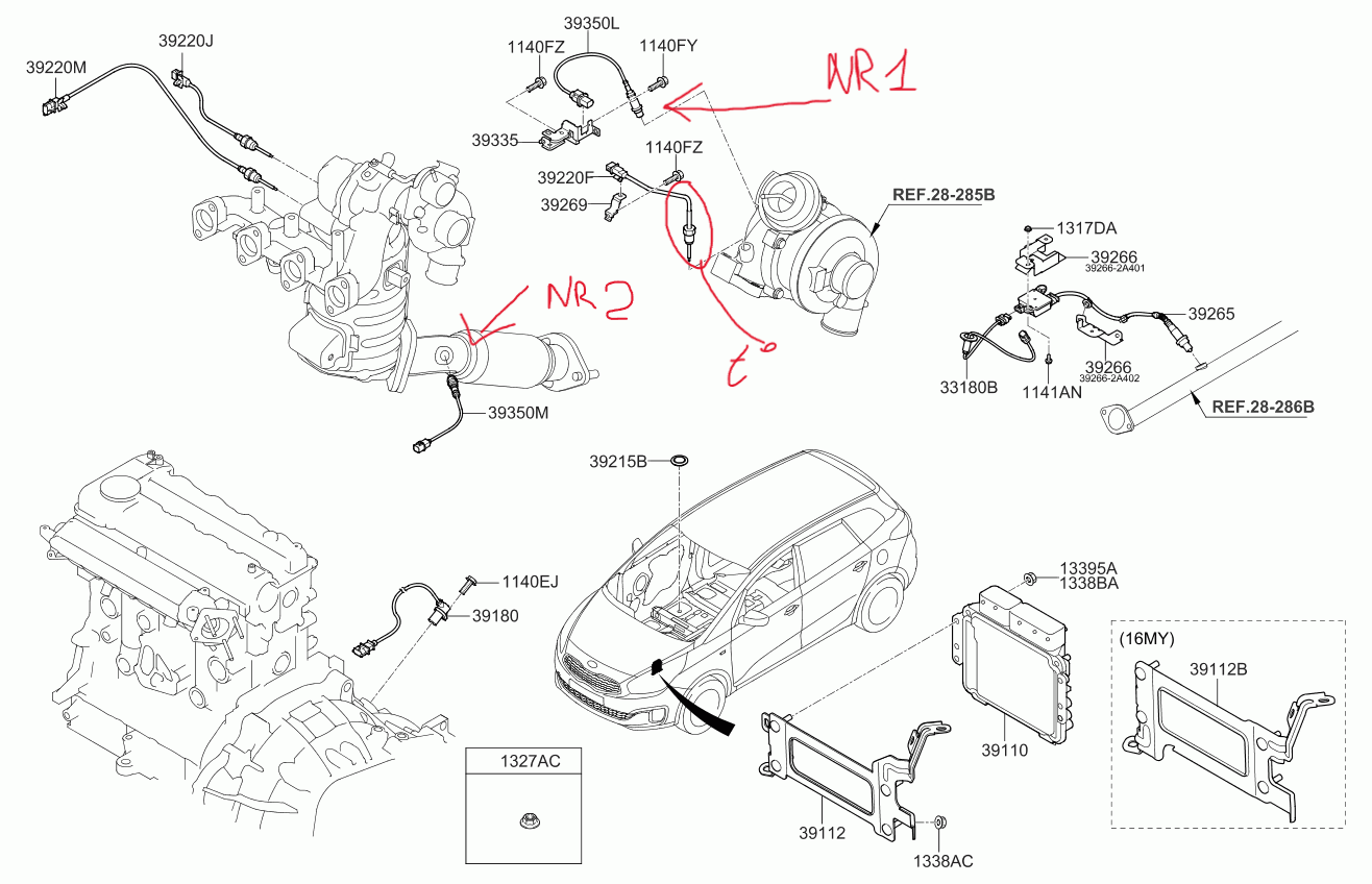

    Питання до знавців корейських авто, КІА Carens IV 2014р двигун 1,7 crdi:
    - Дуже часто включається примусове випалення фільтра DPF, після закінчення випалення, проїжджаю 25-28км і підключений інтерфейс показує що фільтр набрав критичну масу сажі і включає цикл випалювання знову. За показниками OBD допалює до 4 гр, потім по закінченню значення одразу змінюється на +/-9 гр. І знову швидко набирається. Різниця датчика тиску в DPF - в нормі, без навантаження 0-3hPa. Під навантаженням зі швидкістю 120км/год - до 170hPa, на включеній передачі i обертах 2000, але без додавання газу десь 10hPa. Не залежить чи траса чи місто, заповнюється сажа однаково швидко.
    - Діагностика авто не виявила жодних помилок, на СТО перевіряли авто нормальним компом, кажуть всі показники роботи двигуна і паливної (форсунки, оберти, якість паливної суміші, лямбда зонди...)
    - Двигун працює добре, не димить взагалі (не знаючи з якої сторони вихлопна труба то і не зрозумієш) потужність теж на рівні, під час різкого пришвидшення і розкручування до 4000+ обертів теж не димить, помилок не видає.
    З цікавого, взимку дистанція між випаленнями 400-500км (траса), 250-300км (місто) почалася проблема з настанням тепла. Сьогодні в ночі була температура близько 12 градусів, спеціально виїжджав на трасу, то набирається DPF суттєво менше.
    На декількох СТО всі кажуть - ріж, і не мороч голову. Не хочу, бо в Європі з цим можна добре попасти на гроші або в кращому випадку не пройти ТО.

    Лікується заміною лямбди.
    Павел Олегович подобається це.
  16. Павел Олегович
    Павел Олегович Stabsgefreiter
    159
    Деiнде
    якої з них, перед DPF чи після?
    Це з власного досвіду?

    датчик кисню вже згадали, ще є датчик температури газів, і отой гачок надзвичайно впливає. А ще його часто каталог з.ч. не показує. Лямбда є а температури німа.
    Живе поруч з турбіною.
  18. Павел Олегович
    159
    Деiнде
    Вже замовив той датчик, їде. (той що одразу після турбіни чи як воно там і в якій черзі) Той датчик не показує температуру, а показує в mV, тож не впевнений що він там наміряє. Хоч на вигляд як звичний датчик температури, зміряв опір на першому у горі і другому після DPF то десь 220-230 Ohm на холодну. Сьогодні, може завтра, повинен знайомий принести тестер до датчиків температур, вірніше калібратор, буду гріти і дивитися як змінюється опір та чи не поплив той PTC.
    По датчику кисню питання відкрите, який з них, перший чи другий.

    Другий. Так.
    Можна попробувать почистить, але...
    Briter та Павел Олегович подобається це.

    Прикріплю схему,
    Nr 1 - перша лямбда
    Nr 2 - друга лямбда
    t - датчик який замовив і планую замінити, профілактично.

    друга.

    ніколи не бачив датчиків щоб показували температуру чи оберти чи кут.Електричних. Температуру покаже блок керування, зокрема при примусовому включенні очистки сажовика, по пам'яті треба 500-800 градусів, а ще треба деякий наддув, тому оберти піднімаються 1200-1800. Тобто нам треба ще нормальний датчик тиску наддуву.

    Так, звісно, все через блок керування, а з блоку керування вже читаю за допомогою OBD роз'єму, і до речі, температуру під час випалювання показує в градусах - 650 C, піл час нормальної їзди по місту - 230-270С в трасі до 400, але то як раз другий датчик температури, перший чомусь в mV. бачу що змінюється, але як перевести в градуси не знаю. Примусово, доречі, не дозволяє включити, не знаю чому, а от під час стабільної їзди то блок керування орієнтується на показники різних датчиків і якщо всі вимоги сприятливі то запускає сам.
    Все одно не розумію чому при прохолодній погоді все повертається до норми, а як тільки теплішає - зачинає без зупину хотіти випалити то все.

    примусово може не включатись тому що не виконані всі пункти, типу показує забагато сажі чи температура двигуна мала.
    А ще то досить небезпечна процедура.
    Схоже якийсь датчик виходить за допуск при більшій зовнішній температурі. Декілька раз доводилось дурити систему, вказавши заміну сажовика, і все ставало в норму.
    Ну і той, використовувати елемку для діагностики, глибокої, так собі ідея.

    Як то казав один керманич, "Маємо те що маємо" на СТО підключали нормальний комп, щось від боша, такий великий планшет, то оператор того планшета, по пів годині знущань над авто (ХХ, та оберти 2000-2500 тис) сказав що всі показники в нормі. як на 230 тис пробігу навіть дуже хороші.
    Дякую спробую підмінити температуру, ще поїду та запишу як лямбда себе поводить на трасі під нормальним навантаженням. Буду думати
