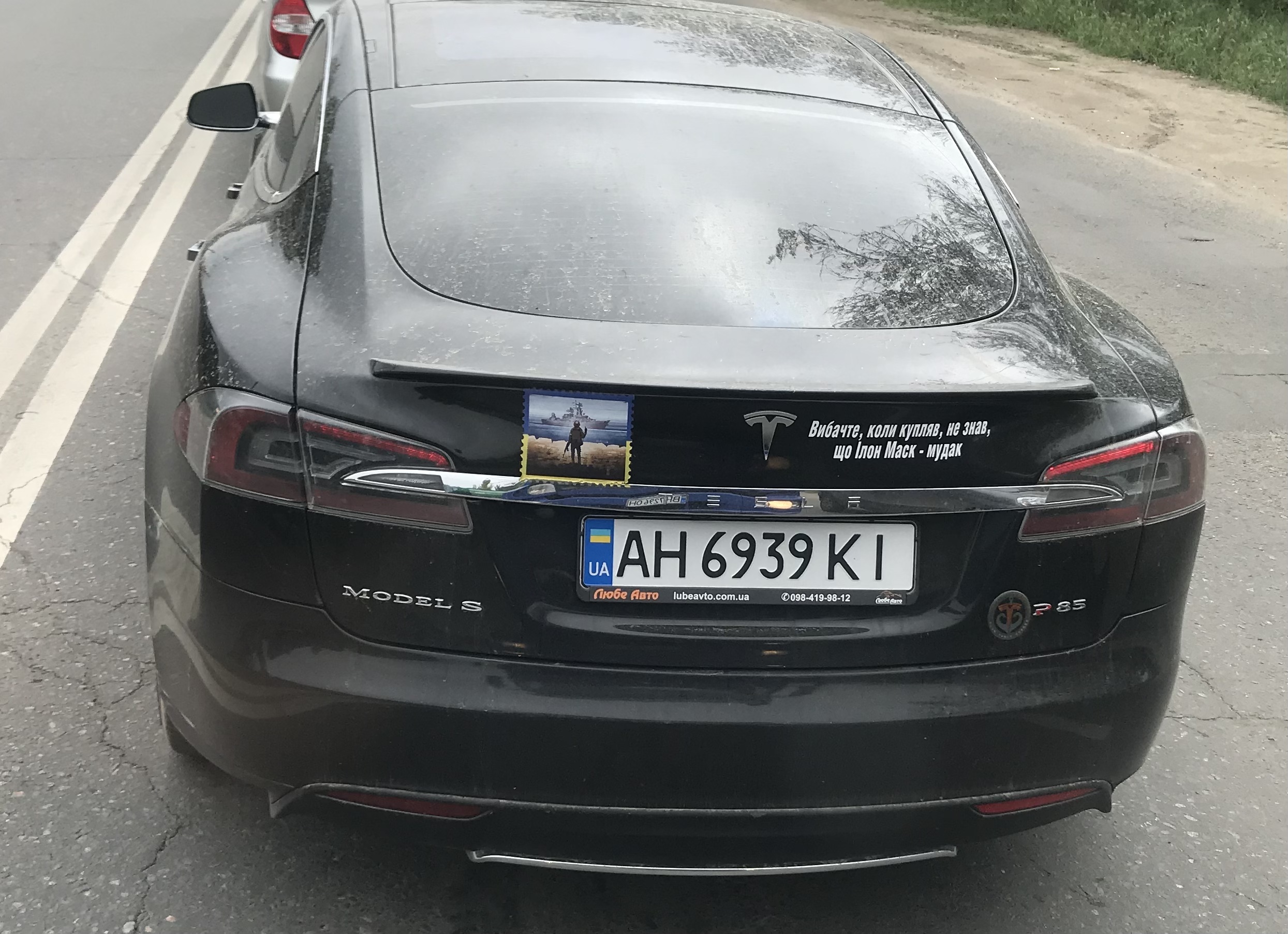

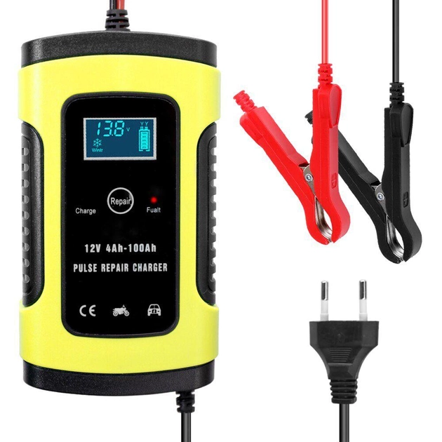

    Користуюся такою вже третій рік, притензій немає

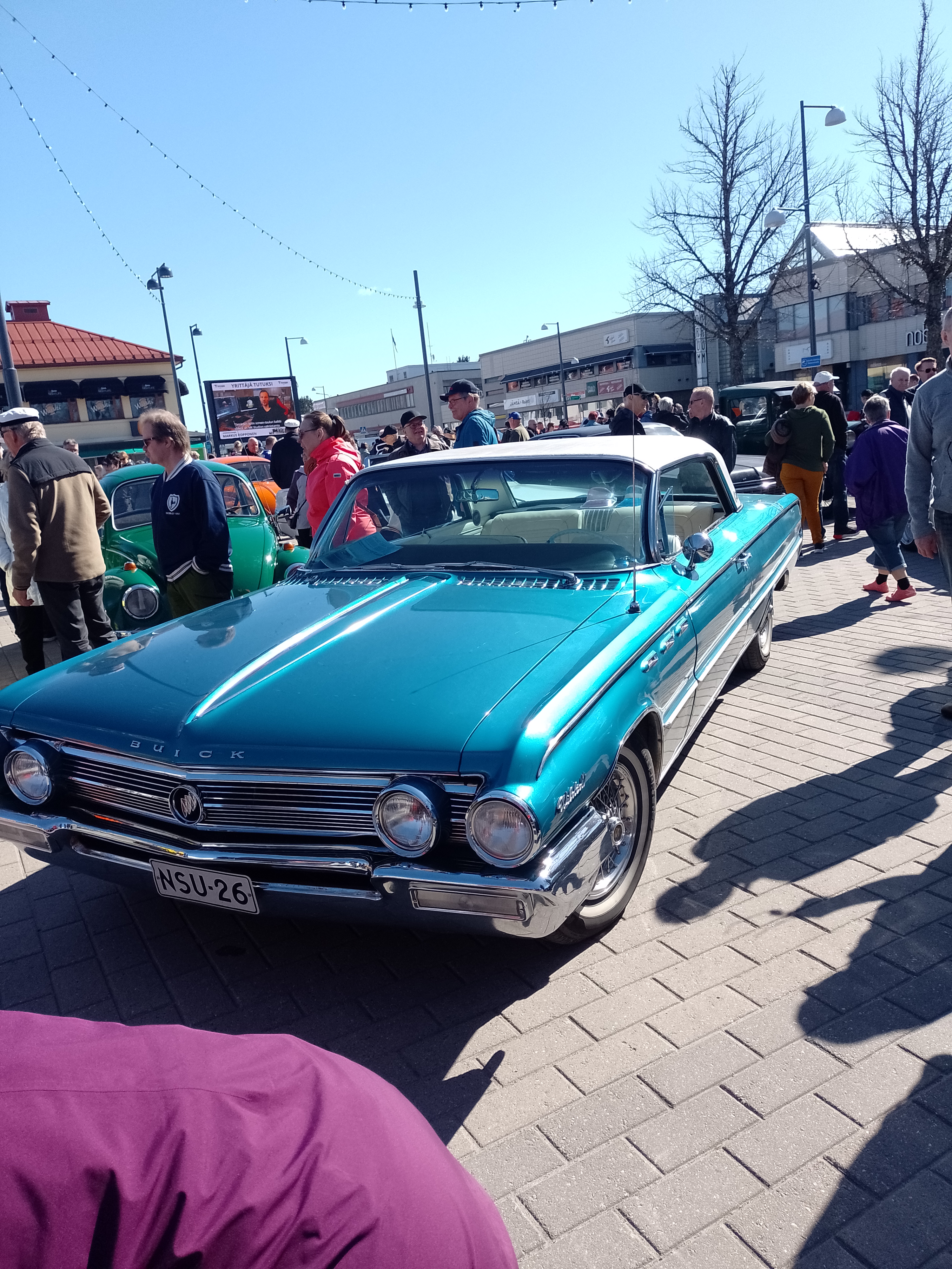

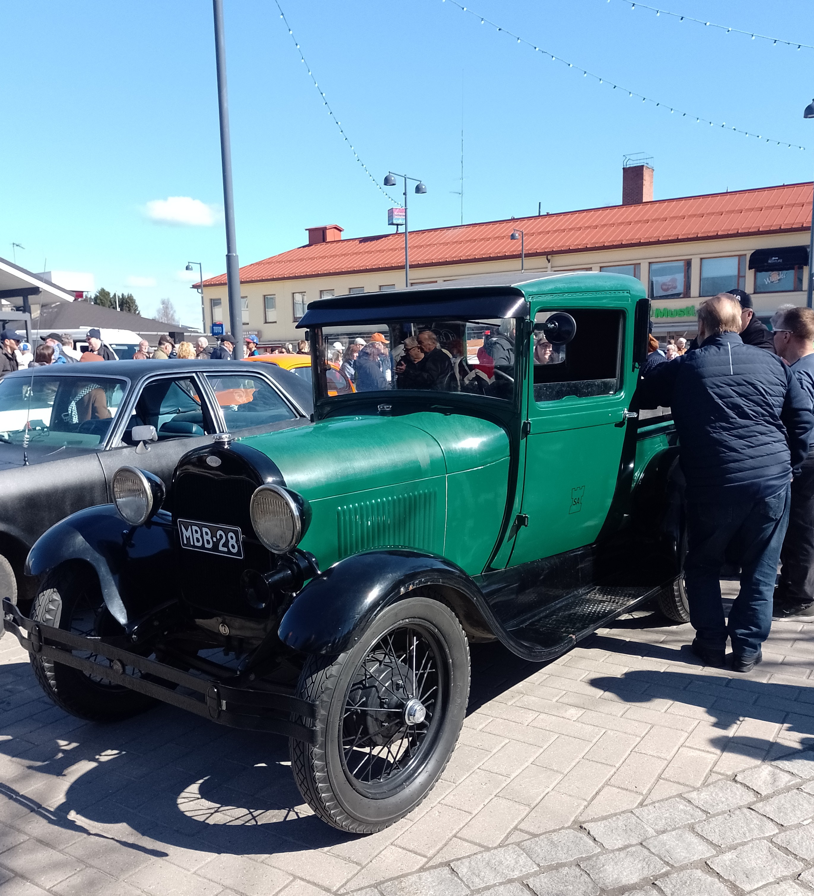

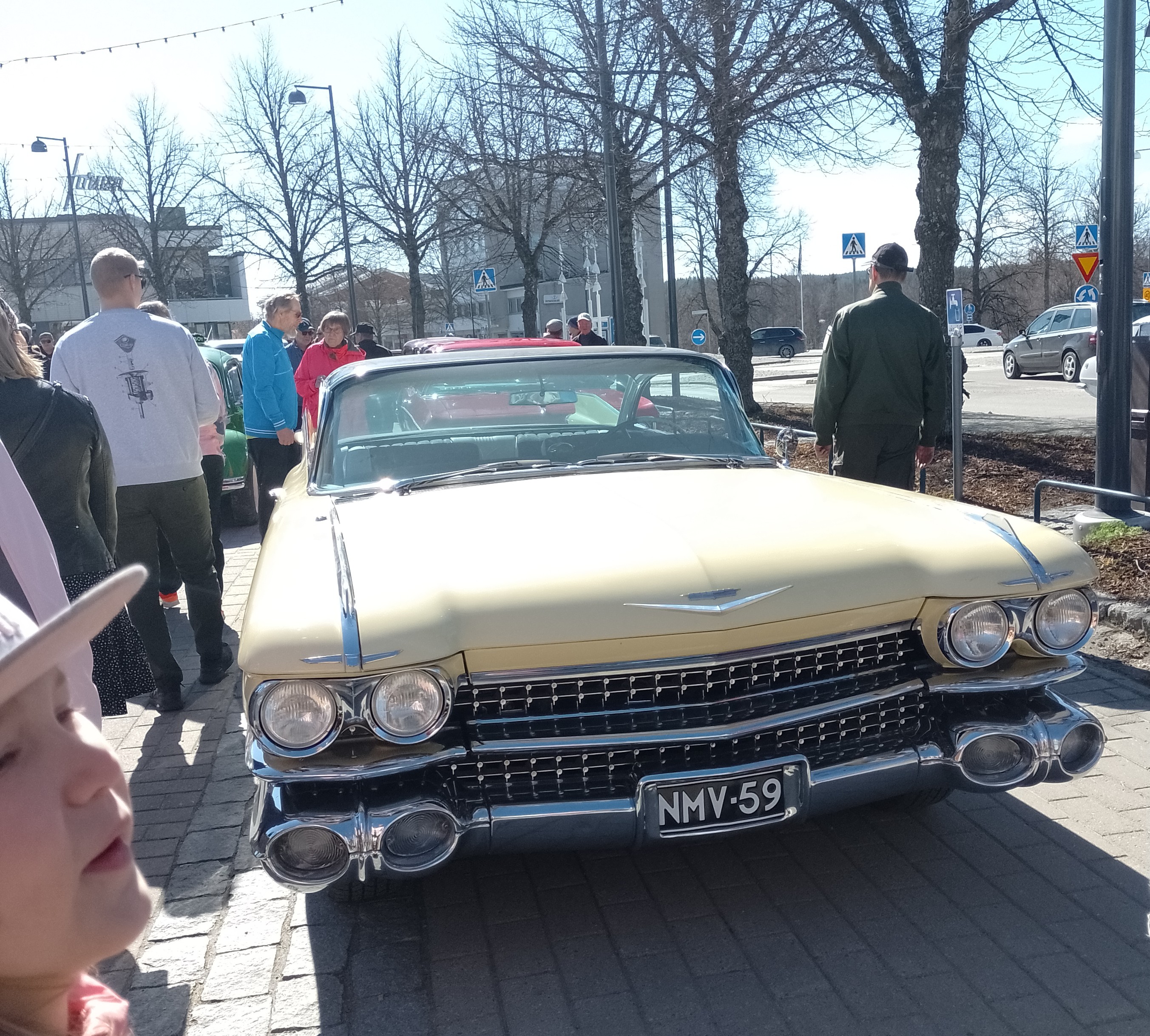

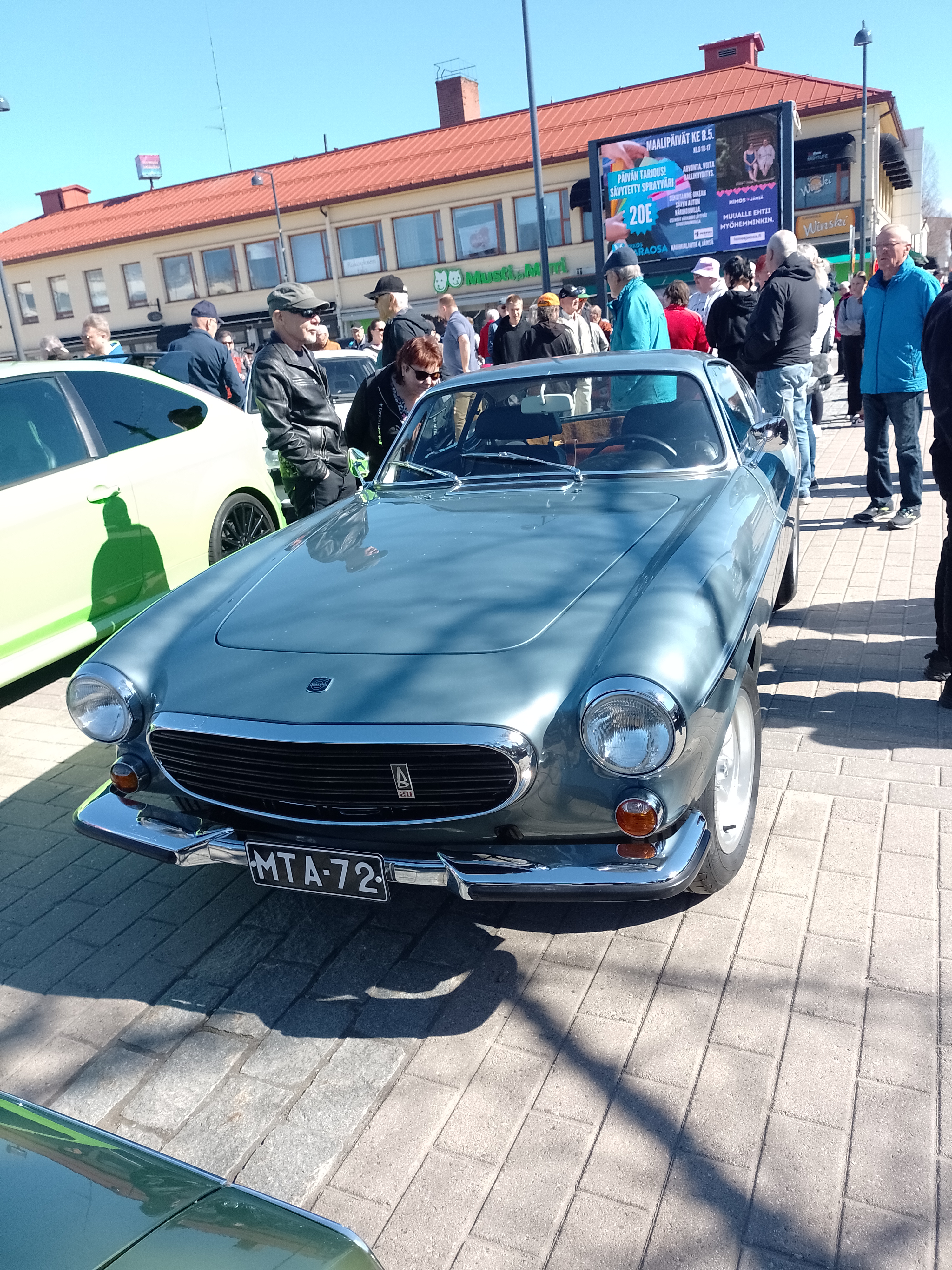

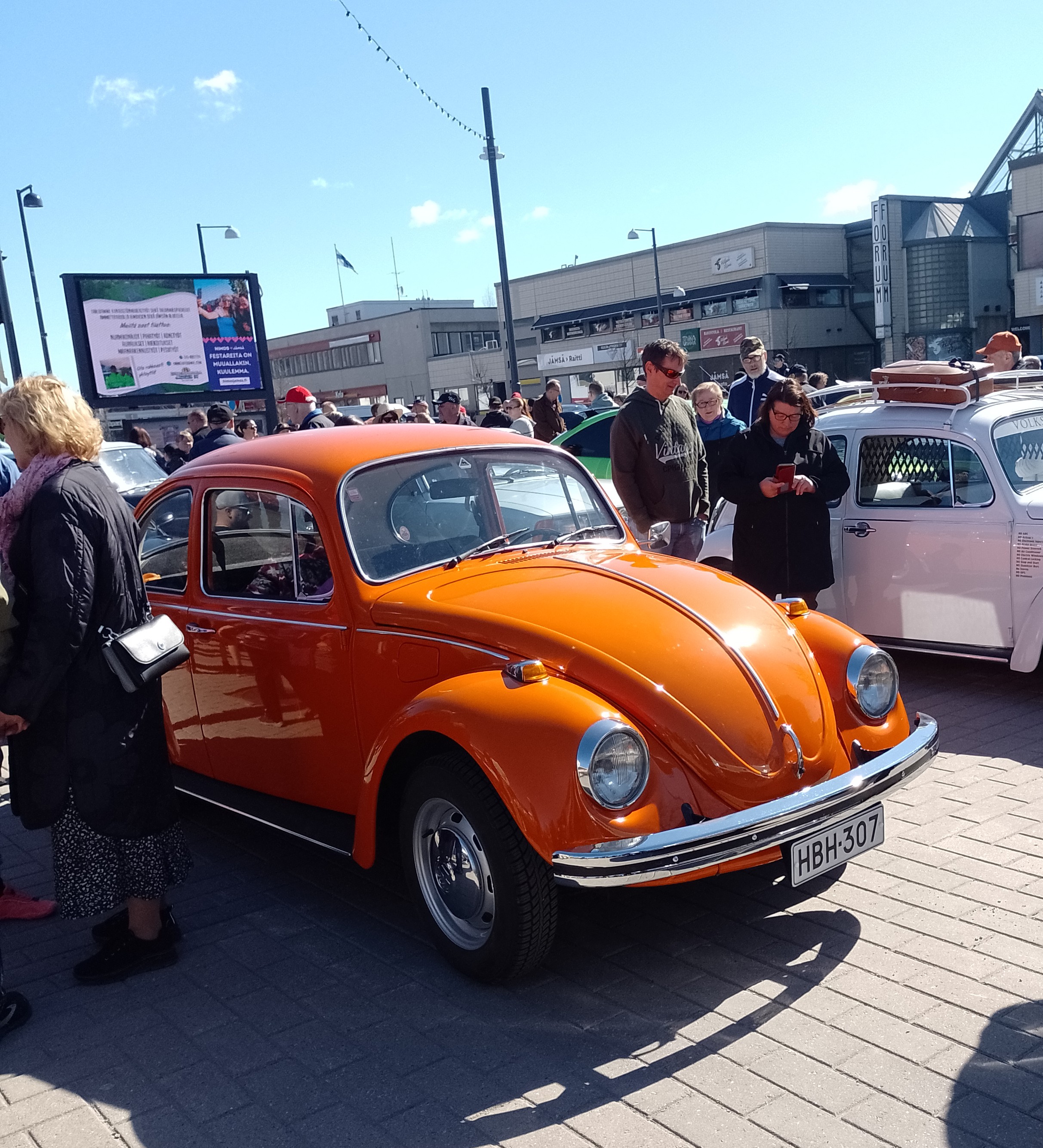

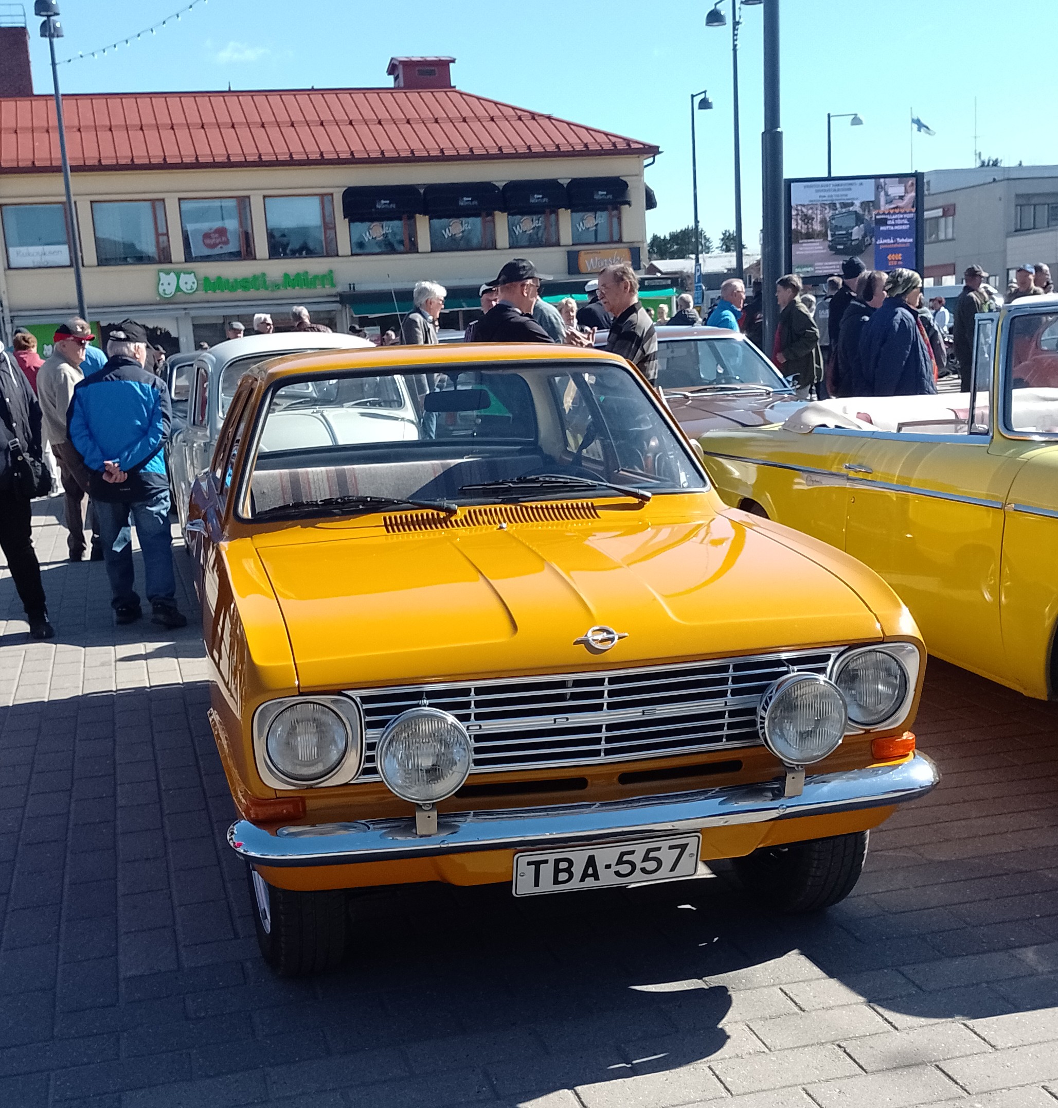

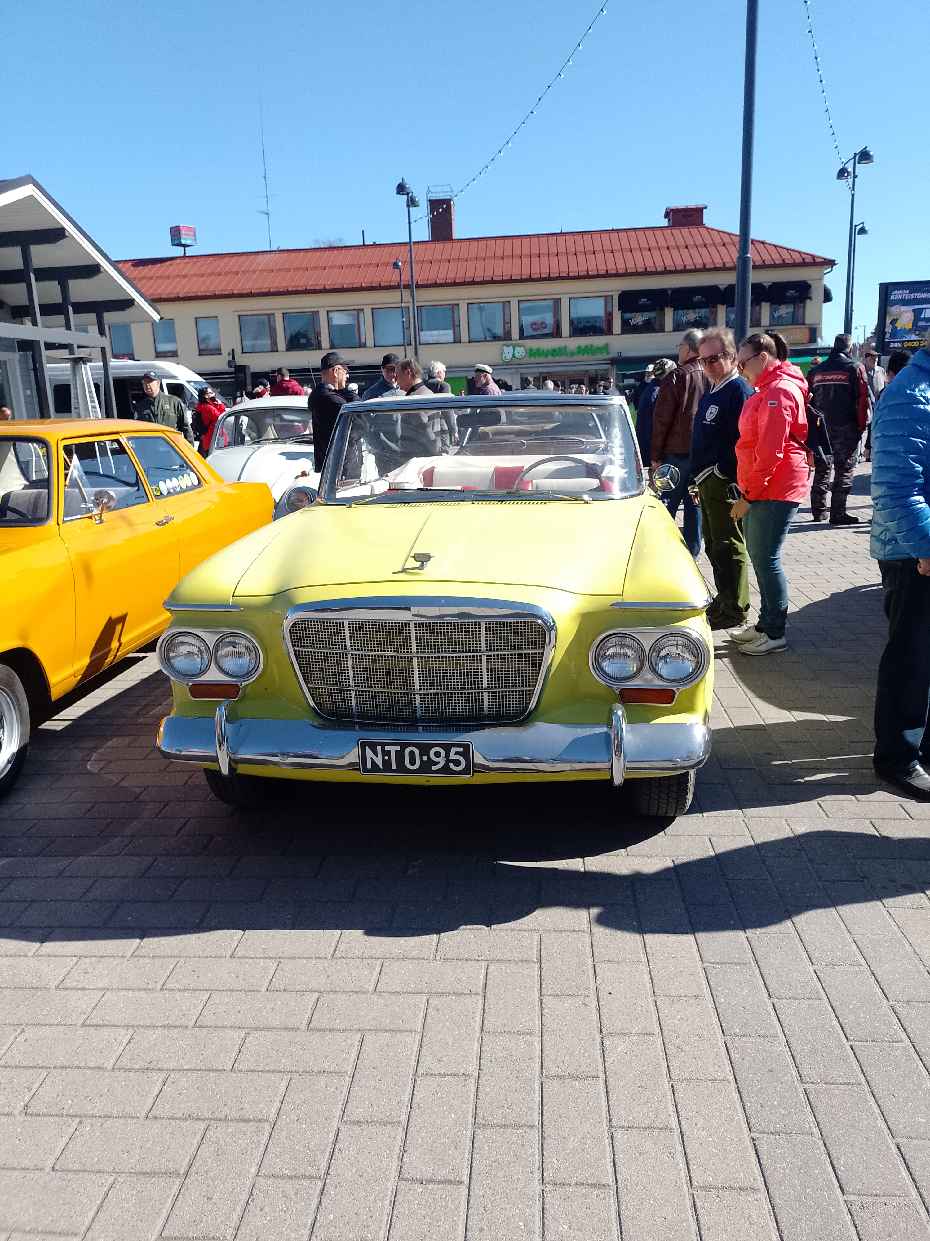

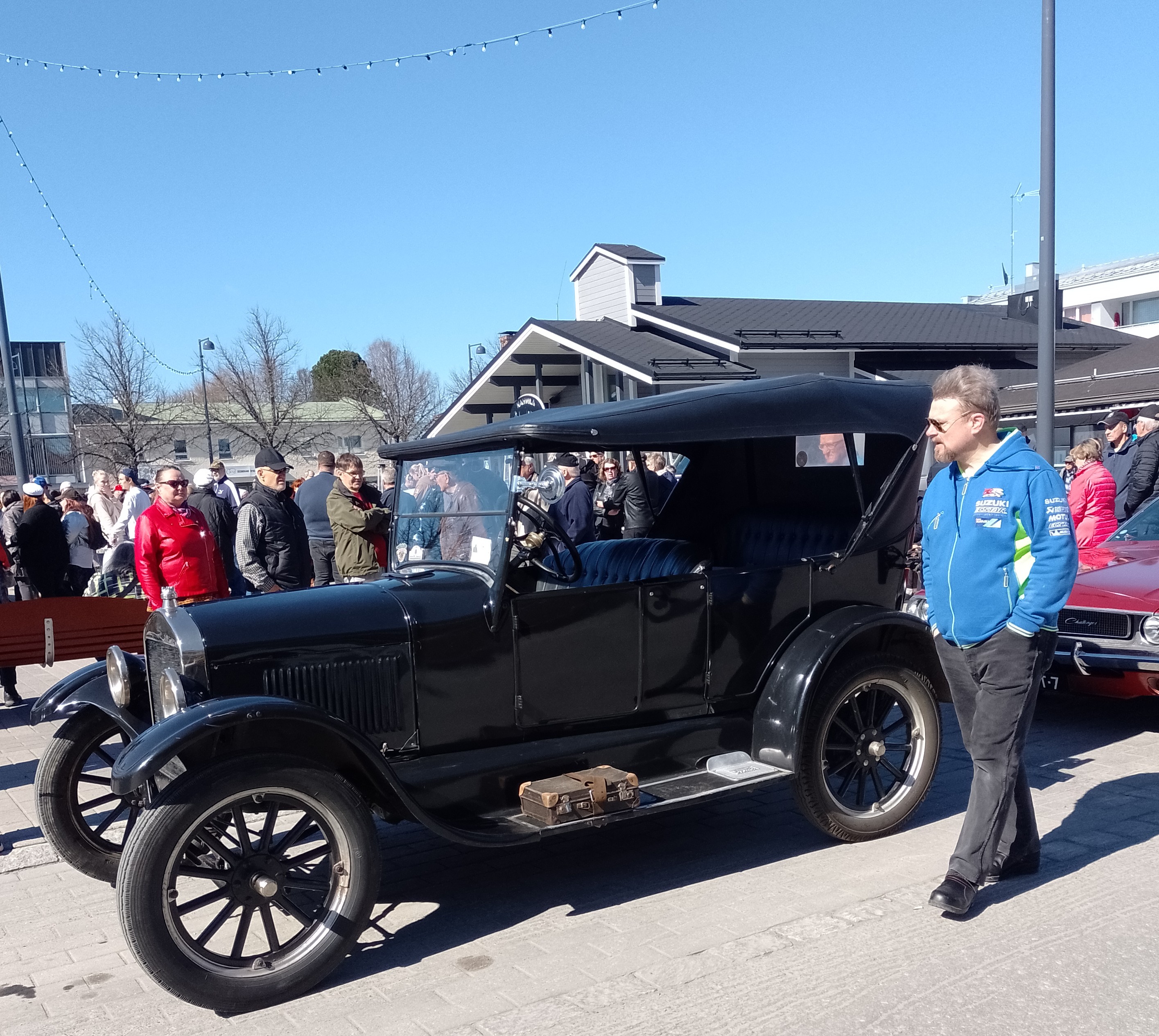

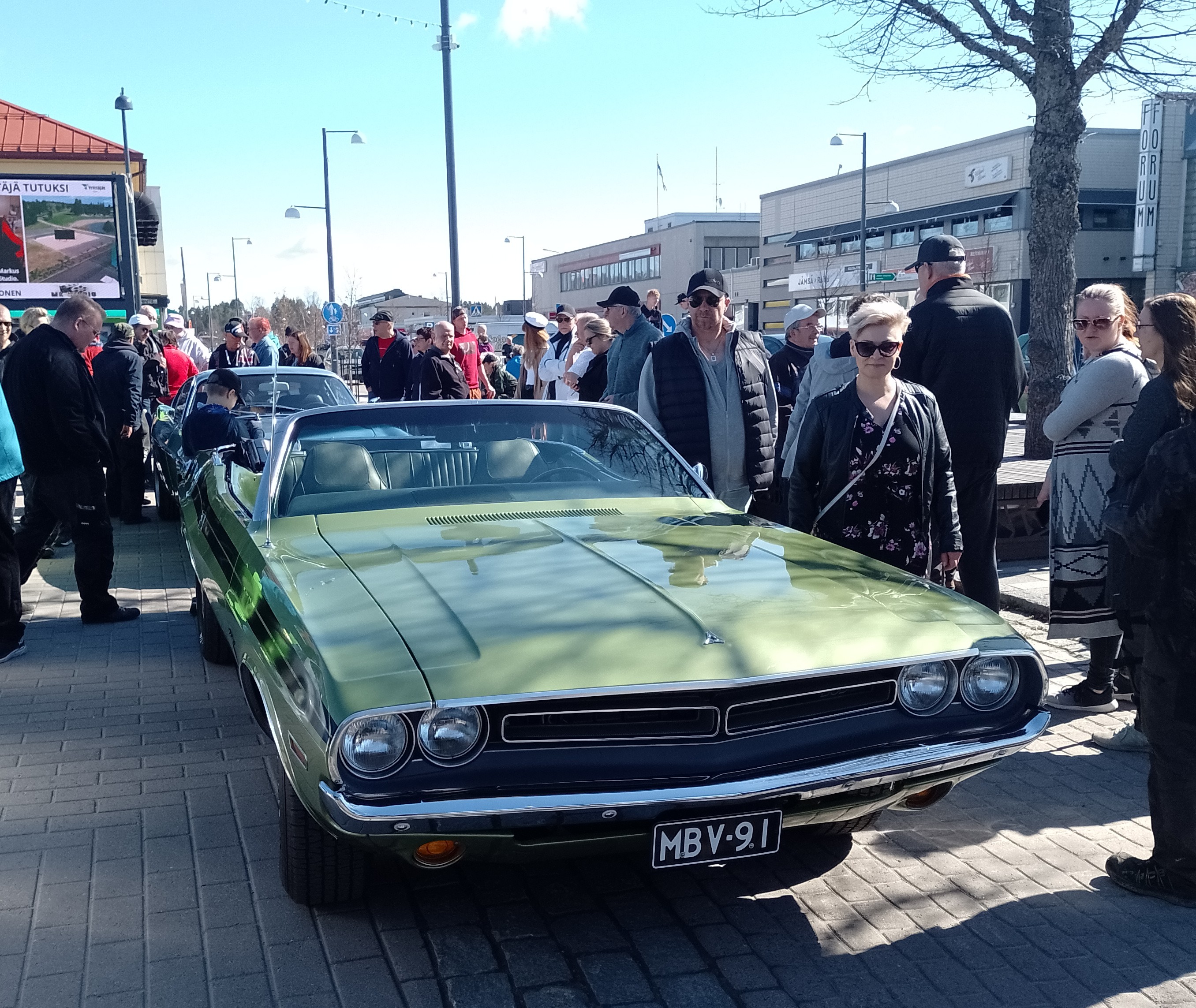

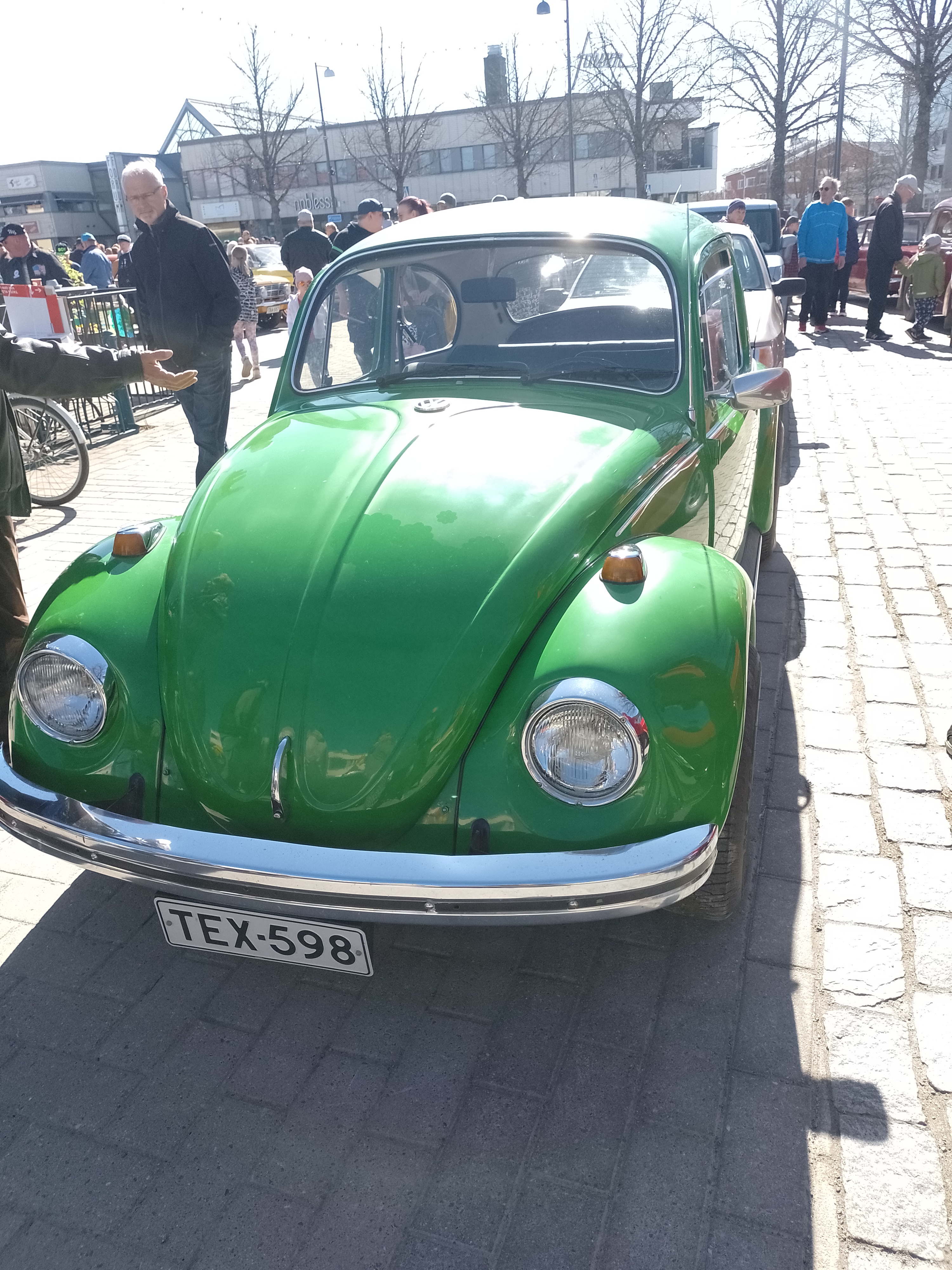

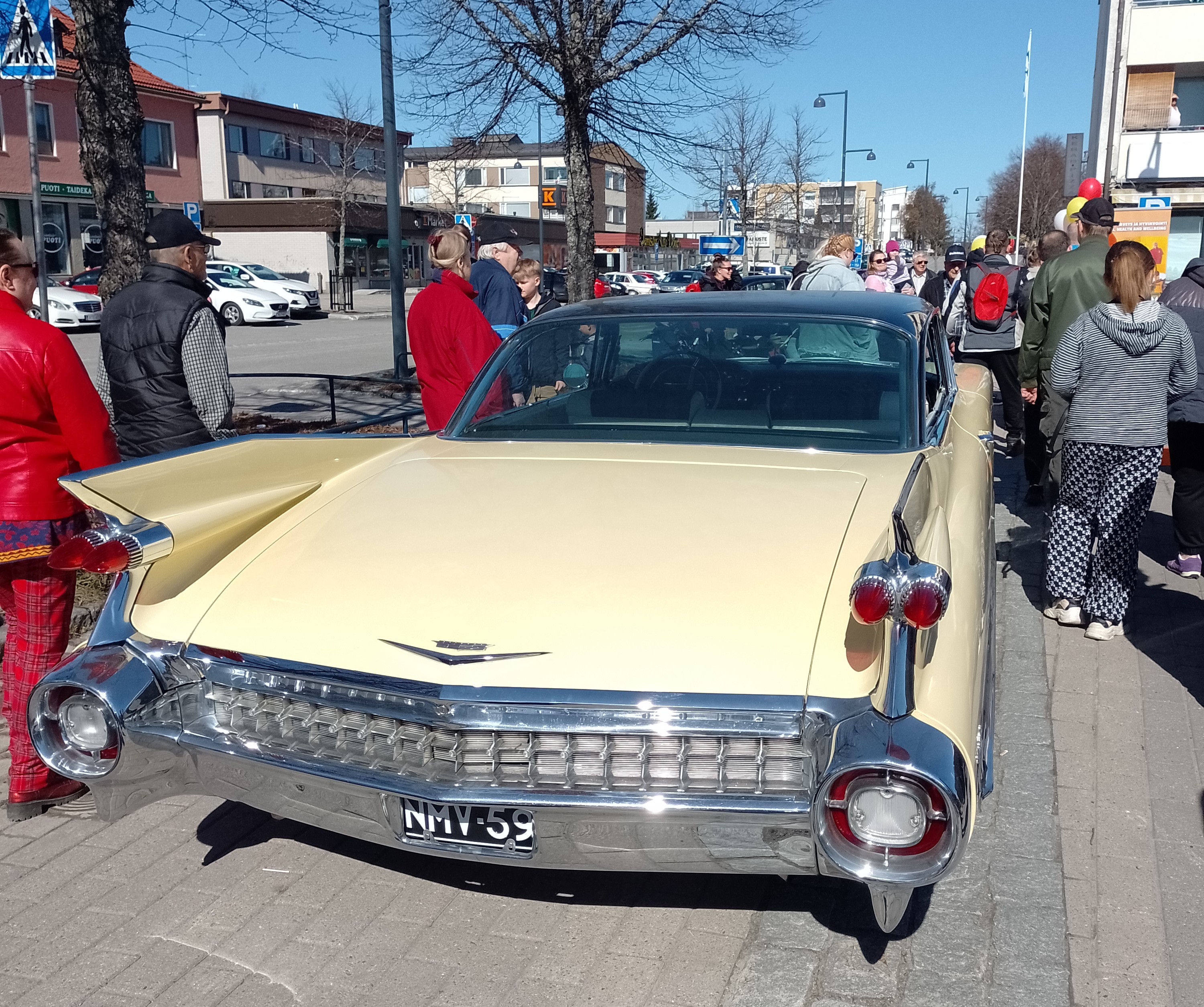

    Потратив сьогодні на виставку авто. Деякі фото. Сама старенька 1924 року. Вирішив поділитись.
    AndrewDontknow, sputnik71, иван777444333 та 2 іншим подобається це.
