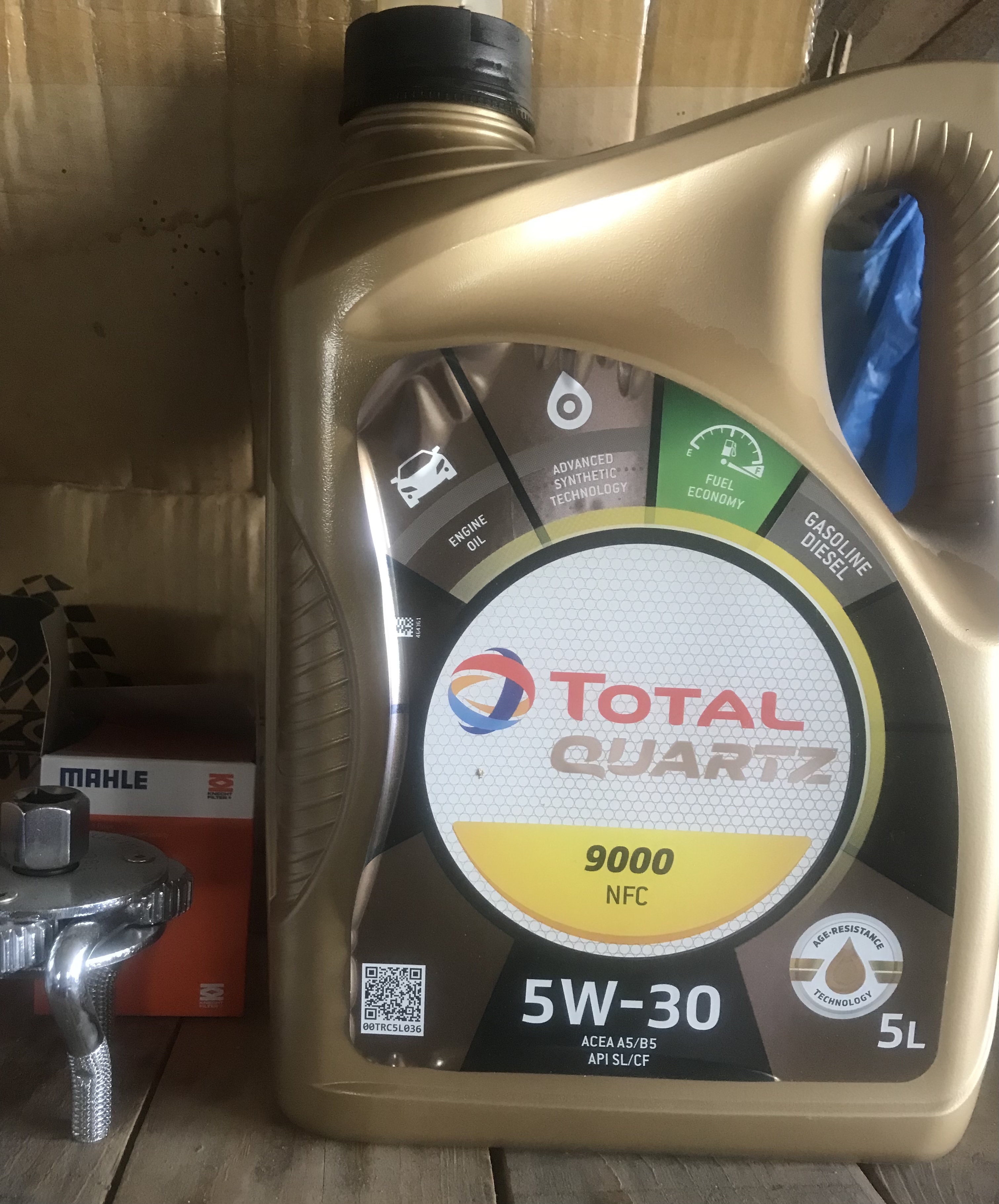

  23. ДВ762
    ДВ762 Leutnant
    1.066
    Ненька. Portae caelestis.
    головне заливати оригінальне (не "придорожне") масло з відповідними допусками..
    ПС: у тотал на фото не високий до пуск по АРІ - лише SL...зараз в основному йдуть SM, SN...
    Boris Pryanikov подобається це.
