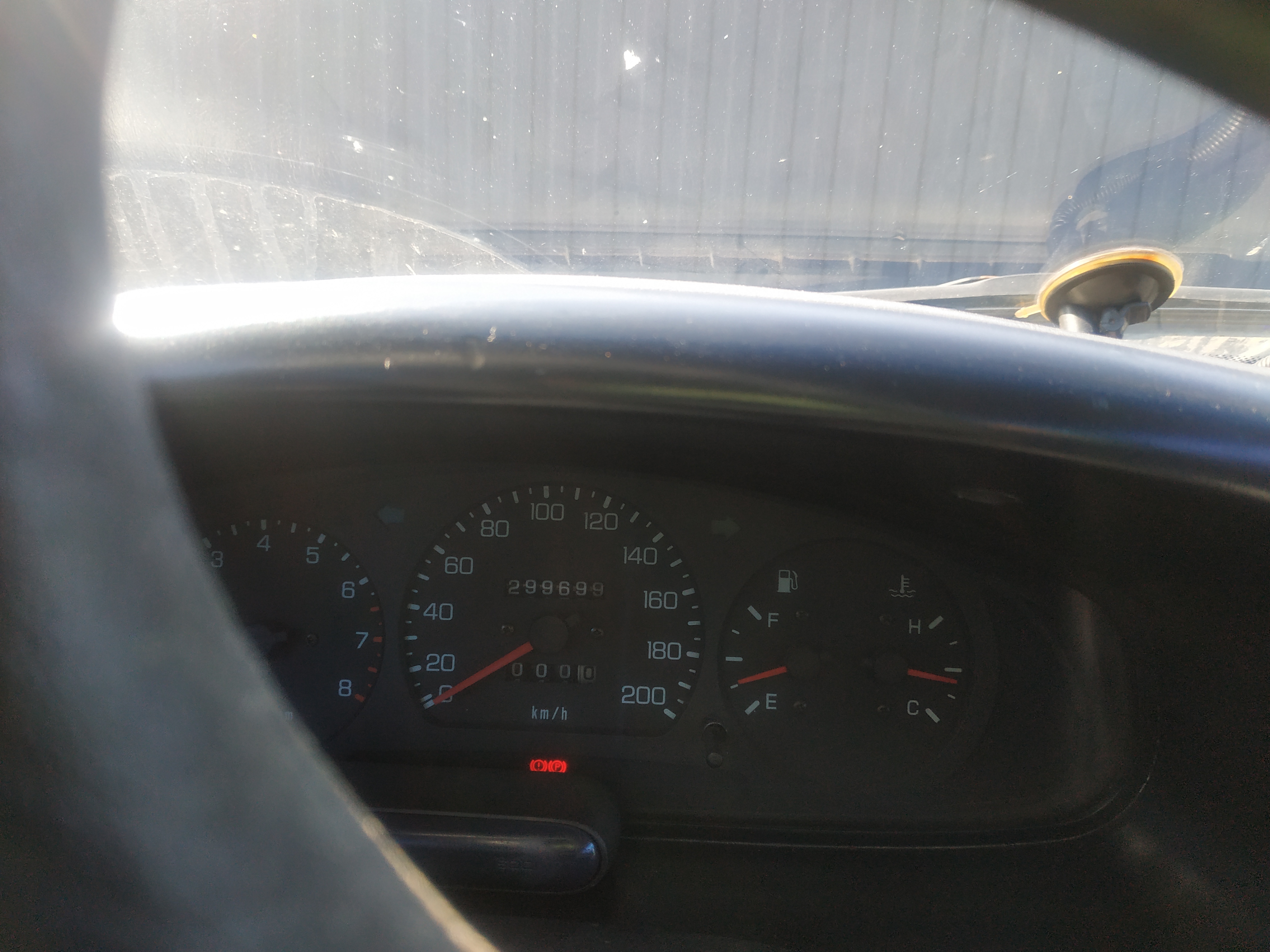

    Зараз катаюся на маздовському FE 2,0і (спортейдж перший). Масло бере, впевнений ковпачки. До вторгнення жив в місті й були короткі пробіги, 2-5км, доливав трохи менше літра, десь 0,9 на тишу. Зараз за містом і пробіги виросли, в один кінець 10-20 км. То вже льяю 0,6, пробіг 300 000. Виробник на росхід суттєво не впливає. Зараз 5в40, планую повернутися на 5в30, з ним гідрики краще себе почувають.

    Заміна ковпачків не допоможе,тільки разом з кільцями. Ще на 100 000км вистачить. Точити нічого не треба,тільки поміняти кільця та ковпачки. Звісно ж,ГБЦ бажано зробили профілактику. Ці мотори всі починають жерти масло на таких пробігах.

    Хз, побачимо, як папєлац доживе ...До заміни грм ще тищ 20, тоді і кину ковпачки якщо направляючі не під заміну ... Як взяв то вже з таким жором, псіханув і дав їй демиксіду, гарно так дав))) І от на перших 500 км масло не взяла, від слова зовсім. Але так було не довго, вимився диміксид з ковпачків, задубіли в зад і все стало на свої місця. Відкатав за два роки 25 тищ, ніяких змін в бік збільшення.

    Слухайте Прянікова,Пряніков фуфло не гонить.. Якщо вже буде знята головешка,то поміняйте вже і кільця,вони японські баксів 30 будуть стїть,плюс вкладиші можна заразом підкинути,бо ще раз кажу,заміна одних ковпачків проблему не вирішить,там вже маслоз‘ємні кільця просяться під заміну,ну і звісно ж,самі ковпачки. Якщо поміняєте самі ковпачки,а кільця ні,будете ще раз розбирати двигун,гарантовано,згадаєте потім Прянікова. Можете заскрініти і зберегти. Ефект буде,якщо ви своїм дімексидом не наробили задирів на циліндрах.

    Це якщо буде знята... Пока льємо оливу й не плануємо далі як на пару днів)))

    Та і хз, чи не лазили вже туди з ремонтом, хон присутній, принаймі 20 тищ назад був)))
