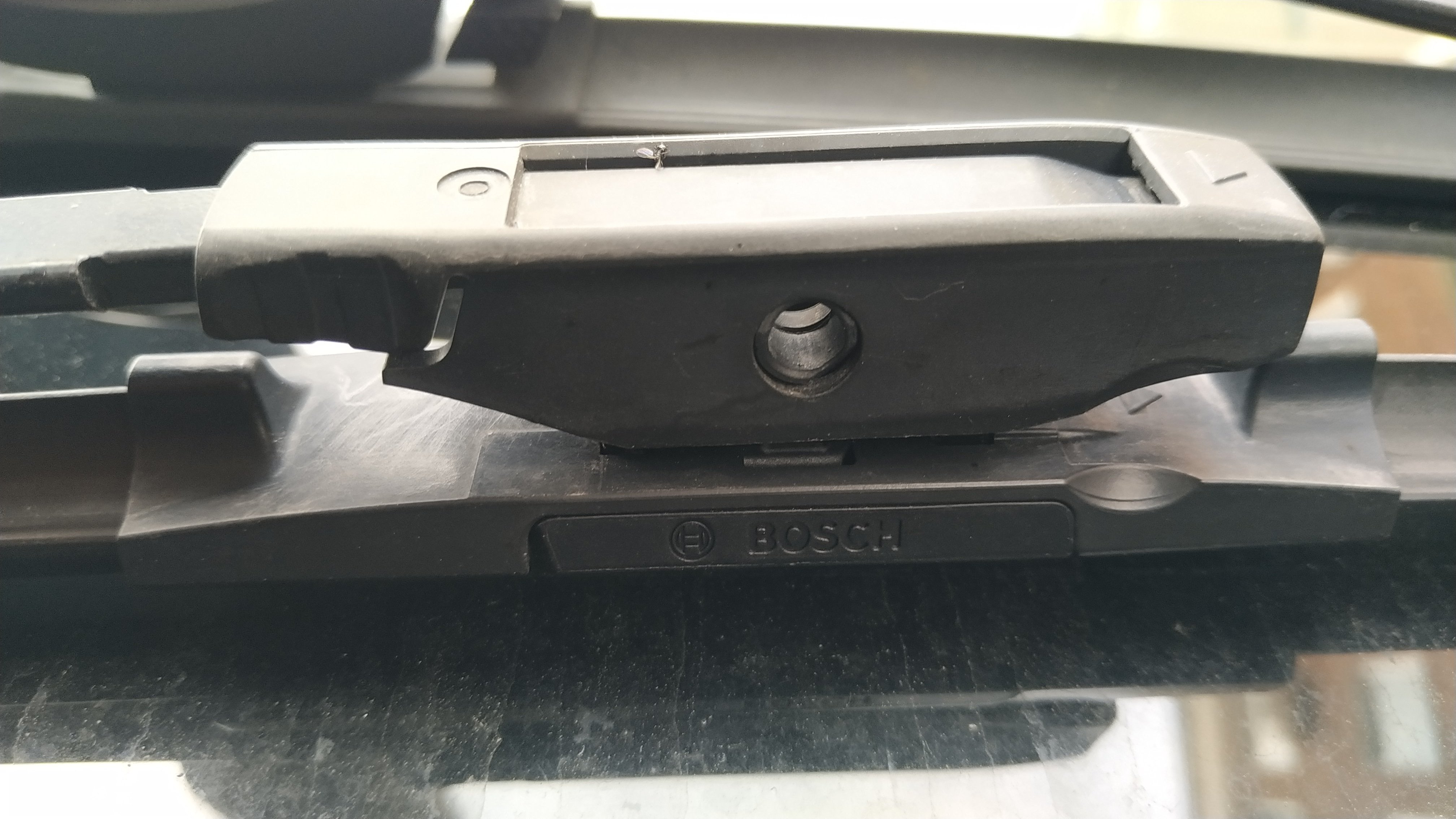

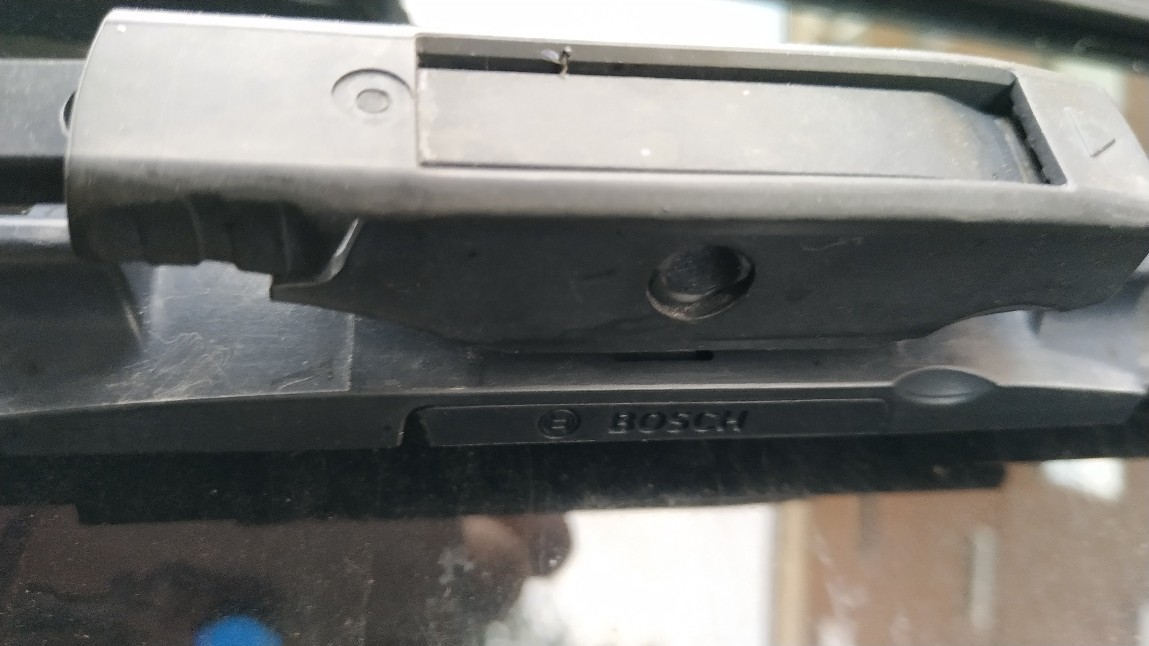

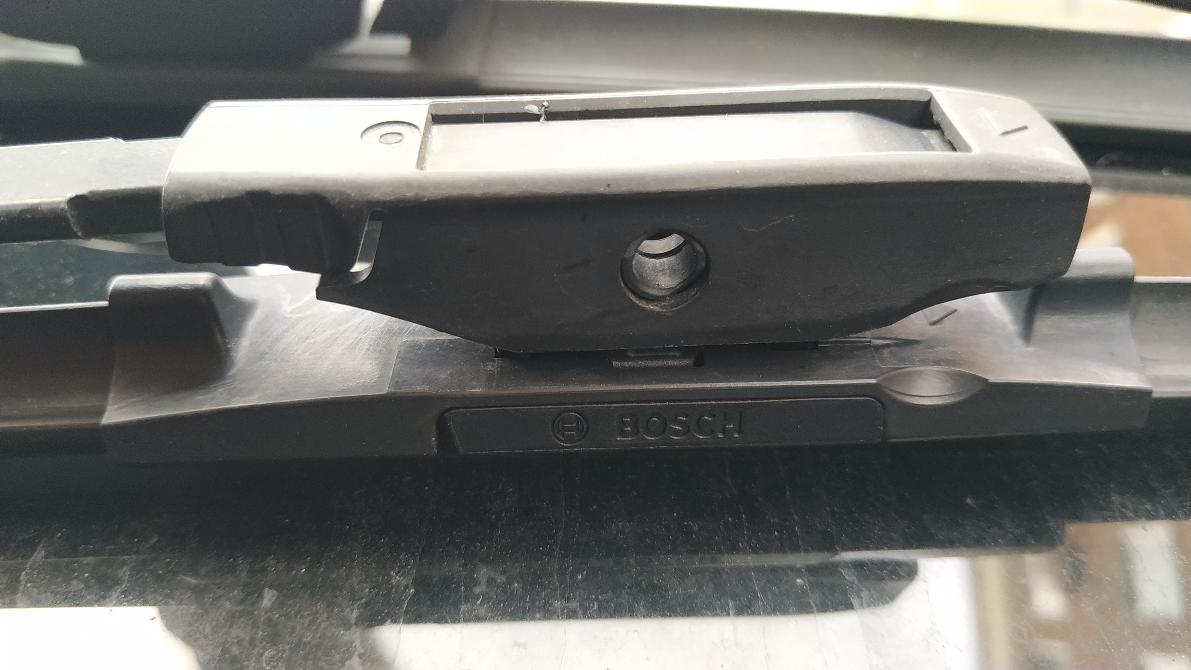

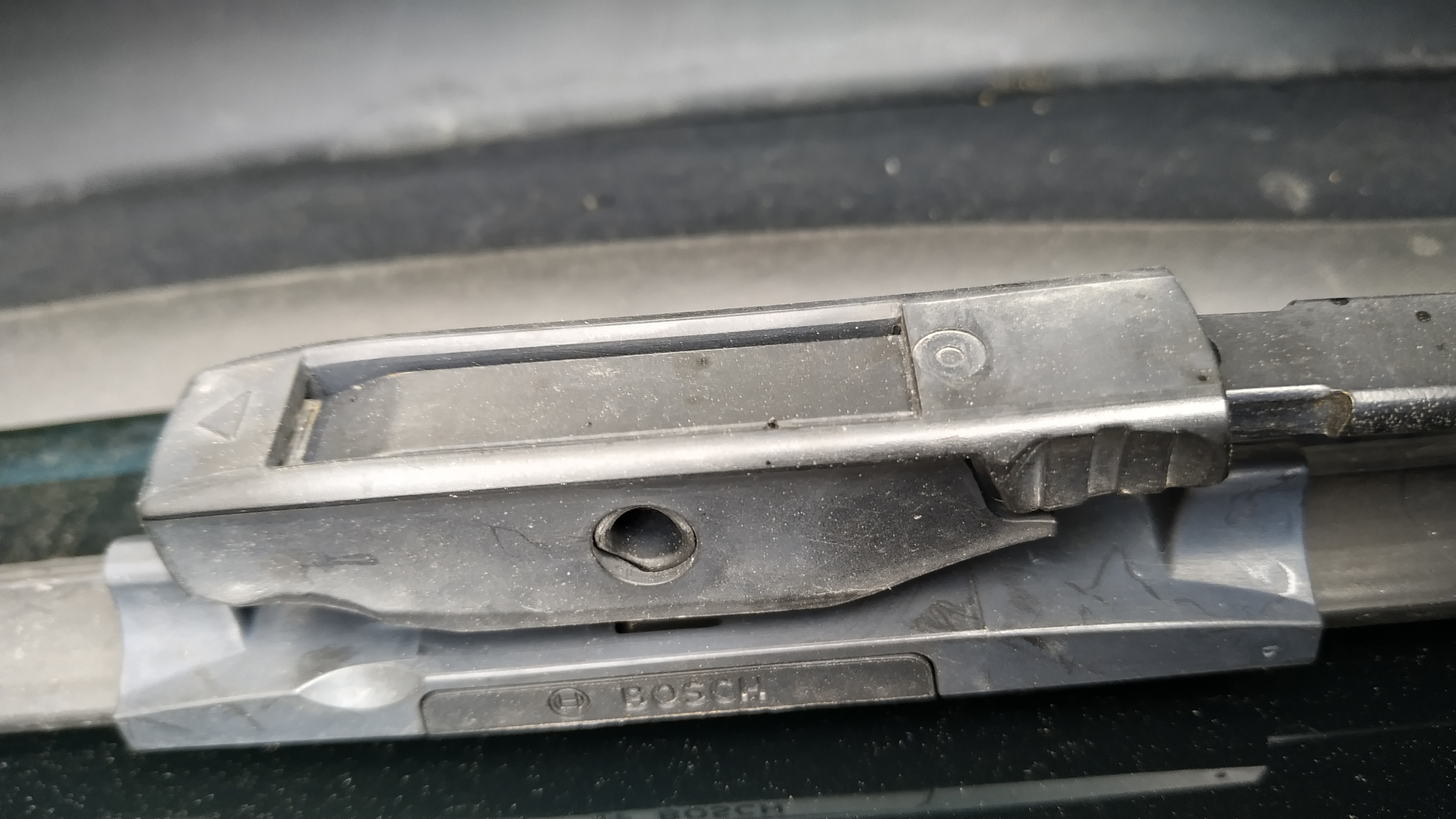

    Потрібен адаптер кріплення склоочисника типу BL (по фото), куплю, прийму в дар. можливо хтось має.

    Але він хіба не йде разом із щітками ?

    Можливо хтось має (всяке буває з щітками)
    Маю щітки від форда кріплення TL, щасливо загублено колпачок (або вкрадені):mad: все щітки некомльфо, а викинути жаль;)
