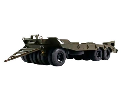

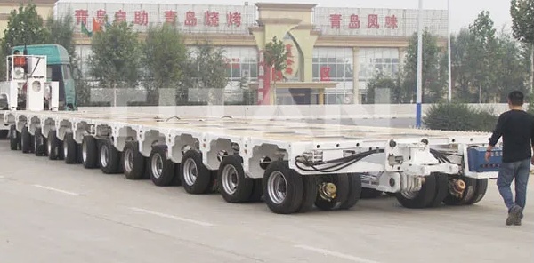

  12. Boris Pryanikov
    Boris Pryanikov Oberleutnant
    1.675
    Колись бачив старий ще совковий причіп-трал,не пам‘ятаю вже скількі в нього було вісей,але на кожній по 6 пар коліс.. Отам шиномонтажникам можна вішатись,якщо такий заїде наперевзутися..:D
    valdemars, ДВ762, Briter та 2 іншим подобається це.

  14. Boris Pryanikov
    1.675
    Це якщо власник шиномонтажу,а виконавцям-гайкокрутам,саме вішатись..:D
    ДВ762 подобається це.
  15. BART28
    BART28 General-major
    5.911
    Уявіть , як цим причіпом переступати "лежачи полицейских " . Випробування ще то )))
    valdemars, ДВ762 та Boris Pryanikov подобається це.
  16. Boris Pryanikov
    1.675
    Та там пофіг,на пузі переповзе,то більш треба лежачому полісмену піклуватися про свій стан,якщо така залізяка через нього проповзе..:D
    valdemars, ДВ762 та BART28 подобається це.
