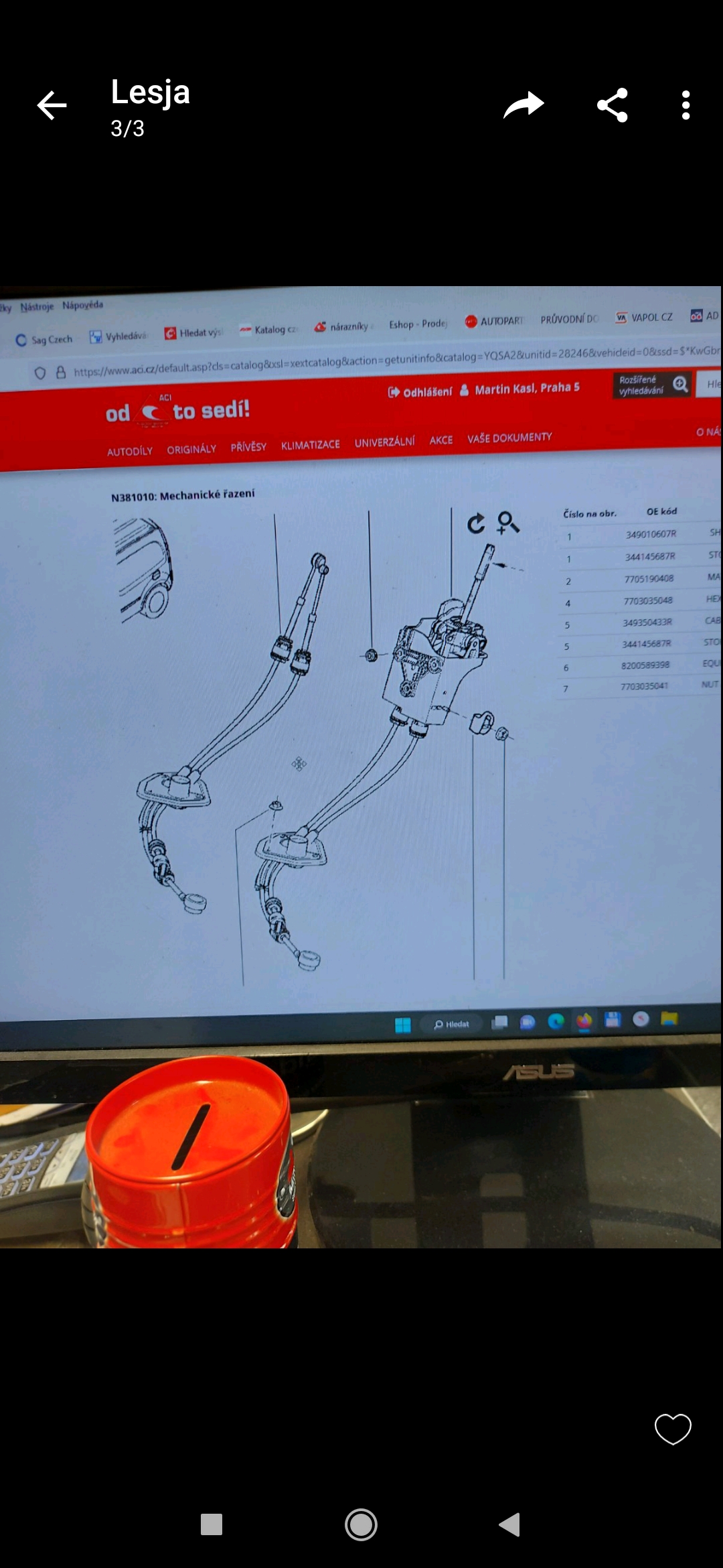

    Пане Briter а який підійде на кенго 14 року первий чи другий? Жіночка купує десь в Чехії можливо там вони дешевші.. глянуть не можу від мене 70 км знаходиться.
  13. Briter
    Briter Oberleutnant
    1.549
    Lviv
    це залежить від типу коробки і підбирається продаваном по він коду, як і будь яка інша деталь. По малюнку бачу варіант для механіки і автомата і все, а там прикручують декілька коробок, в тому числі старші не на троси а на тягу.
