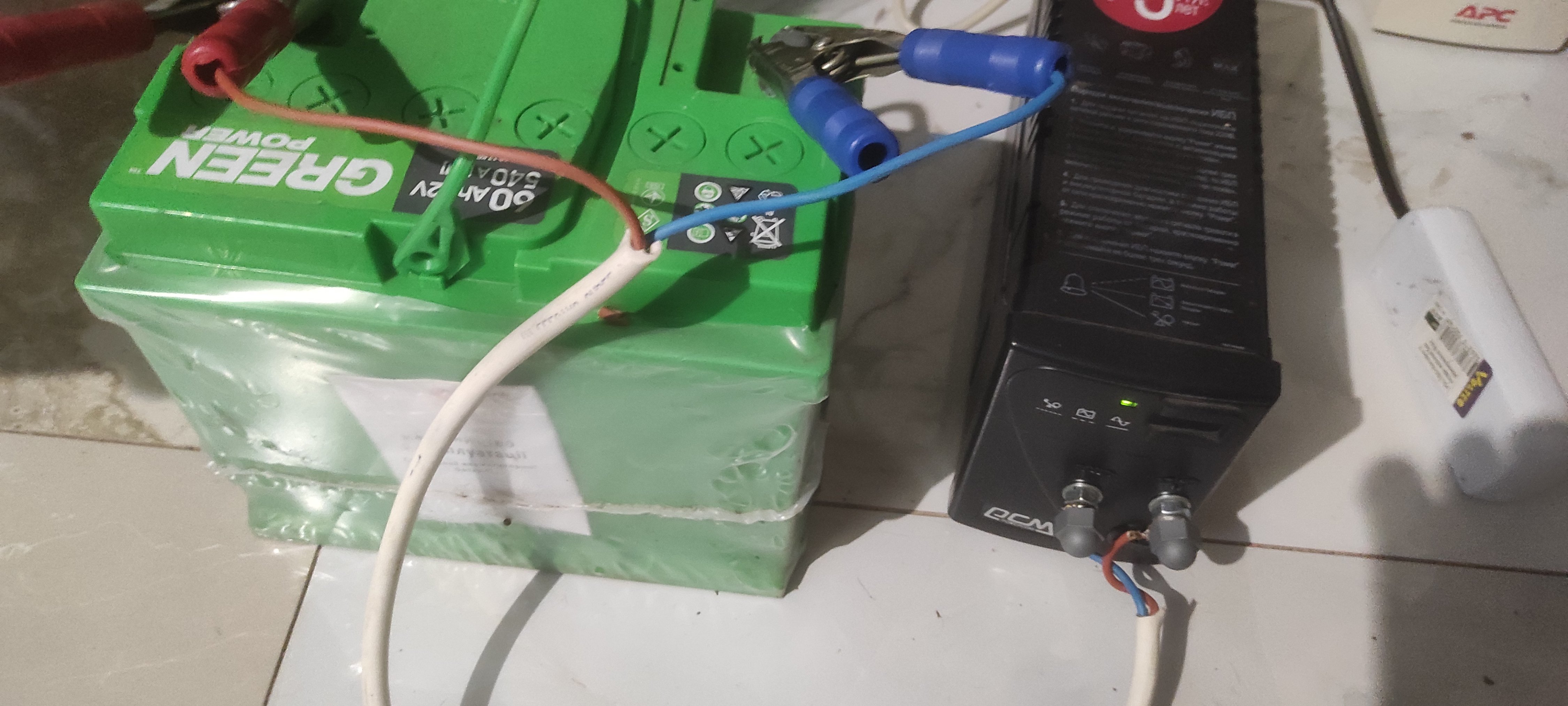

    Подскажите пожалуйста,что может пойти не так если заряжать авто аккумулятор инвертором ( в инверторе установлен вентилятор, охлаждения работает) с УВ

    1) дуже малий струм зарядки...зарядне ИБП розраховано для 7Аг акума а нагрузили 60Аг...буде дууууууже довго заряджати а розряджається АКБ при роботі дуже швидко.
    2) напруга розрядки гелевих акумів до відключення ИБП значно нижча напруги розрядки стартерного акума (задано в ИБП)...стартерний акум без контролю напруги розрядки швидко помре...інвертор до відключення буде просто занадто розряджати стартерний акум...
    ПС:
    сам юзаю точно так дохлий 10річний АКБ...але в мене стоїть вольтметр і я моніторю рівень зарядки/розрядки...стараюсь не допускати розрядку нижче 12.2в і критично нижче 12в...

    а зачем таким образом заряжать?
    нет нормального ЗУ?
  21. Hind244
    Hind244 Stabsgefreiter
    20
    195
    Теоретично може бути недозаряд аккума, да ї режим у інвертора ІМХО дещо інший, ніж у якісних десульфатуючих зарядок.

    Краще докупити окремо зарядний пристрій, буде легше і швидше

    Питання було на всяк випадок, різні ситуації бувають, щоби бути готовим до халепи))) з повагою
