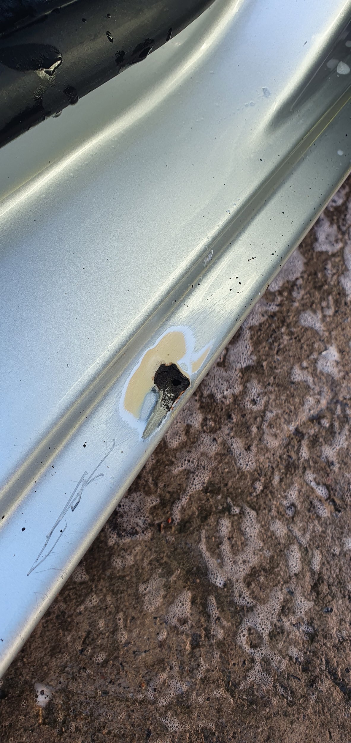

    Хорошо вам. Вот мое фото. Меган 3, 2011г.

    от я про це. Часто наслідки халтурного ремонту, без обробки чим і як треба. Пороги складаються з трьох частин, а посередині, де спускається стойка, ще додатковий підсилювач, от де всякі кишені і з'єднання частин, там і починається корозія, якщо нема вентиляції. Те саме двері з забитими стоками, в тому числі всякими смолами, накладки з отворами під ними, самосвердлені не оброблені отвори під бризковики і т.ін. А деякі моделі особливо сильно кородують, де чомусь виробник вирішив пришпандьорити три шара сталі, наприклад форди і їх клони мазди, в передніх лонжеронах і стаканах, більшість німецьких бусів слабо захищені, не так слабо як москальська козель, але все таки.
