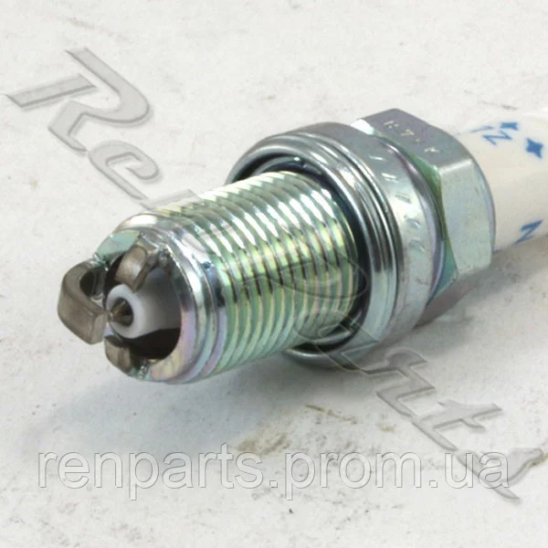

    напомню, чтоб катушки жили долго, необходимо менять свечи по регламенту а не когда сдохнет, и свечи экем лучше всего подходят для этого двигателя, несмотря на наличие каталожных заменителей.

    воно:
    https://renparts.prom.ua/ua/p88645857-svecha-zazhiganiya-dvuhkontaktnaya.html
    Бек та Briter подобається це.

  20. Briter
    Briter Oberleutnant
    1.549
    Lviv
    upload_2022-2-23_21-33-31.png для некоторых моделей только такие, чаще это для турбо, в любом случае всегда нужно по вин коду сверяться.

    тонюсінькій кінець...ірідієва?
  22. Briter
    Briter Oberleutnant
    1.549
    Lviv
    ага. И искра в таких шарообразная, мощная, а боковые для скользящей, это на наддувных режимах надо, пользовала первая бмв, а еще первее и до сегодня поршневая авиация.

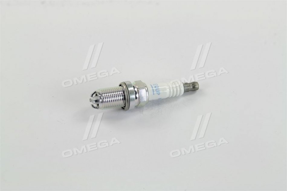

  23. _AURUM_
    _AURUM_ Major
    2.532
    Запоріжжя Україна
    мне тоже пора менять, какие посоветуете для T18SED ? Родньіе вот єти, https://zapchastizaz.com.ua/zapchasti-lachetti/3664-svechi-zazhiganiya-gm-lachetti-18-20-95519055 но может что лучше есть?

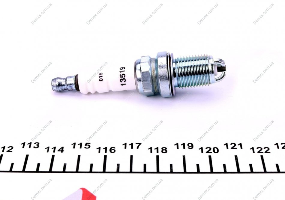

  24. Бек
    Бек General-leutnant
    135
    270
    15.389
    Черкаси, бул. Шевченка 212
    :rolleyes:таких в наявності нема, може такі підуть ? :beer: BILSTEIN FEBI 13521

  25. Briter
    Briter Oberleutnant
    1.549
    Lviv
    достаточно. На 20-25 тыс если двигатель исправен. Прочие с наворотами использовать можно если есть в заменах. Не все понимают, от свечей очень много зависит, при неправильном подборе могут и клапана прогореть и катализатор оплавиться, а у леваков может отвалиться электрод или часть изолятора и готов задир в цилиндре до того исправного движка. Так пришлось менять на х-5, задрало крайний. Итого, свеча там стоит настоящая 20 евро, обошлось в более чем 3000 все вместе, двиг с помойки, удачный, работы, расходники.

  26. Briter
    Briter Oberleutnant
    1.549
    Lviv
    так не бывает, нет дефицита, нужно поискать, долго, минут 20. Количество контактов не имеет значения. и это, бильштейн по другим делам, ходовая, в основном
