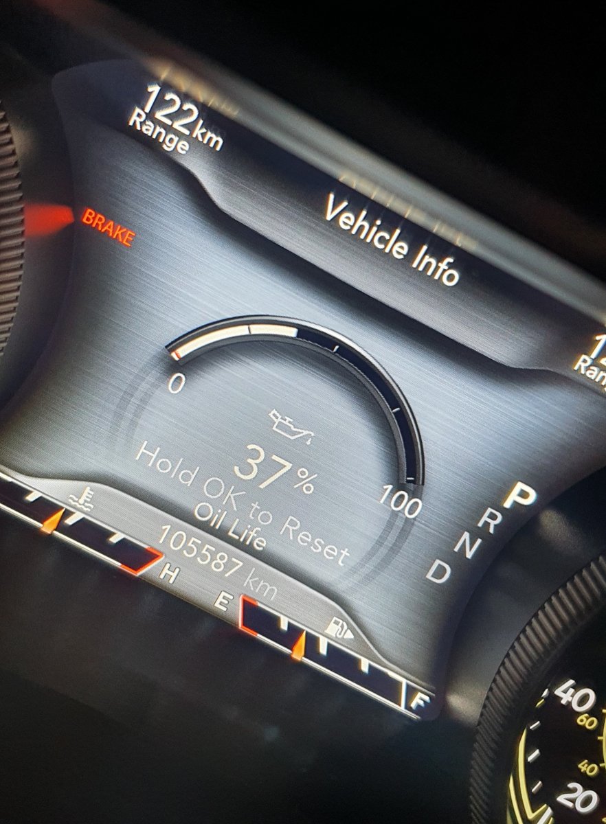

    Я лью как по мануалу 5в20. Сначала не ест вообще, потом подьедает, пол литра долил, но уже и замена скоро.
    Мне проще, машина сама за меня говорит сколько % живучести масла осталось. Сюда она вщитывает и моточасы и работу на холостом ходу.
    Joker_1981, Topaz81, Briter та ще 1-му подобається це.
  23. Briter
    Briter Oberleutnant
    1.549
    Lviv
    датчик кислотности стоит, очень полезная штука в поддоне, жаль что далеко не у всех. У некоторых мерсов нужно при замене вводить информацию о классификации, тогда будет правильно работать ота вся чухня, по живучести. Кстати не редко в тех движках замену просит тысяч на 30-40, если кататься по трассам. Почти как у фур, там в среднем 100 тык замена.
