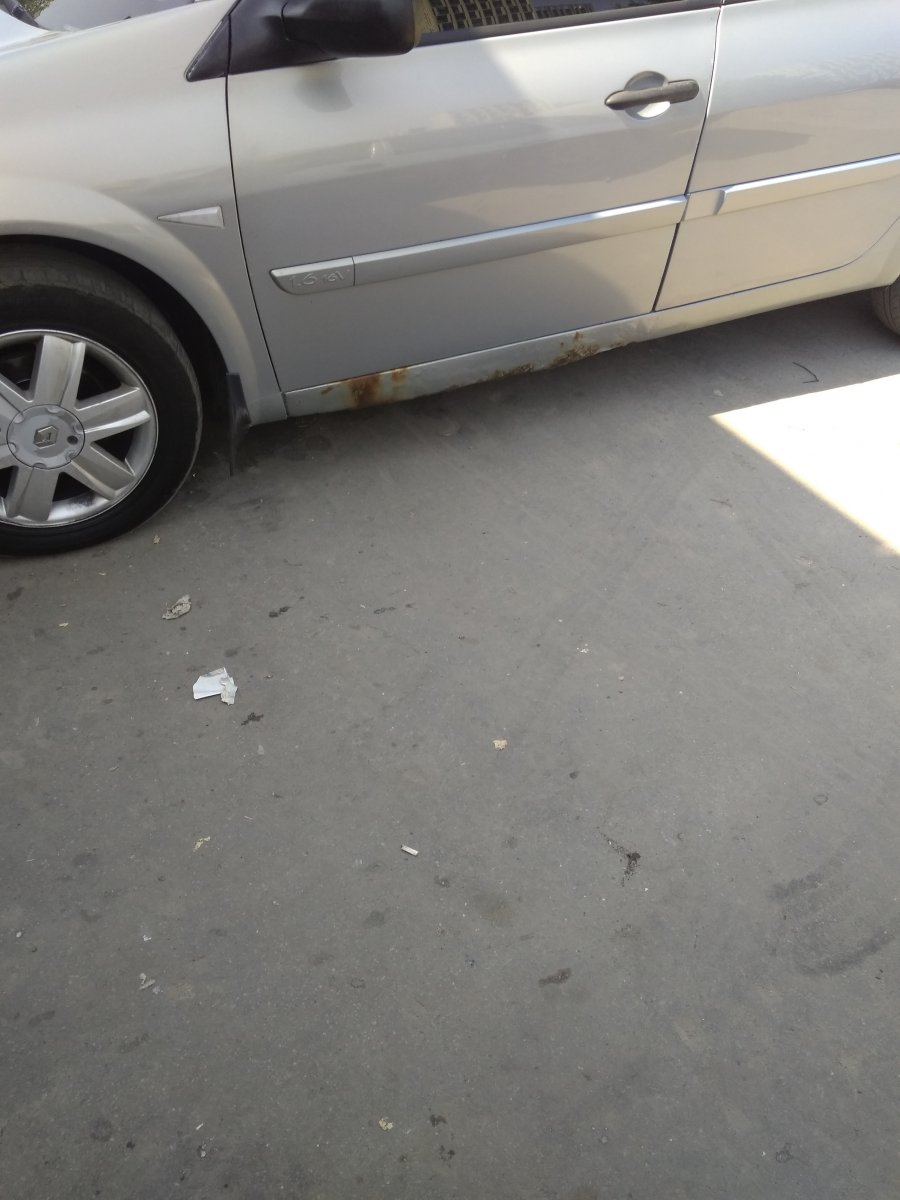

    Из личных наблюдений. Из десятка Пежо 106, выпущеных до 2000 не будет ни одного с коррозией (вообще ни где) , а тех же годов Пыжик 406, 10 из 10 будет с гнилым в пыль порогом .:confused: получается что невзрачному малолитражному пыжику нет равных по антикоррозийным свойствам, среди автомобилей всех марок и классов с 1998 по 2006. За ним идут Ауди. Все остальные шорт, особенно немцы и японцы.

    Из личных наблюдений. Рено Меган 1 2002 года, есть с оцинкованными кузовами, а есть того же года с неоцинкованными. Отличить их можно по сколам краски. На оцинкованных сколы будут белого цвета. У моего родственика, Меган оцинкованный, побег 350 тыс.км - ни одного ржавого пятна ни на кузове ни на днище, и это с учетом того, что он наездник. Эксплуатирует по Киеву. Все остальные Меганы этого года, которые доводилось видеть - гнилые в труху.

    Многое зависит от конструктива.Есть многослойные железные компресы, там обязательно будет коррозия, есть полностью закрытые полости, аналогично. Мазды гниют по стаканам передних стоек, соединение с подкрылком, там 4 слоя, имеем полные скворечники к десяти годам и раньше, Опелеобразные и корейцы с аналогичным конструктивом задней части, получаем дыры над задними колесами в крыльях, там всегда влажно из салона, оно же стекает до порогов. Помогают ржавчине и некоторые владельцы, залепляют смолой вентиляционные отверстия, лействуют из принципа чем толще слой тем лучше, а на самом деле макс полмиллиметра и не по грязи пыли ржавчине. Также сильно страдают подрамники всех видов, много сварных швов и нет прямой электрической связи с кузовом в большинстве случаев. Это одно из важных, не должно ничего висеть отдельно, все обязано быть электрически связано. Про это давно в авиации знают, любая железка соединена с общим корпусом т.н. металлизацией, косичкой, массой. Это и шарниры с подшипниками бережет. У старых мерсов в осях были бронзовые контакты, соединяли стойку и шасси минуя подшипник.
    Сечас стали сильно сыпать солью дороги, это не на пользу никому.
