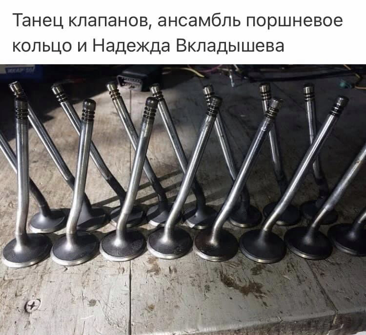

    Это из балета "кроилово на замене привода грм", если не ошибаюсь, автор Жабодав Обычный.
