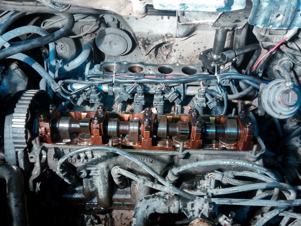

    та ладно, глянте фото зачем снимать двигатель, все меняется по месту и при чем тут фордовский двигатель 2/0 NSE, ZVSA к шарановскому 2.0 ADY, ATM

    у вас был шаран? инфа 100% ? так рассуждать так на всех тачках надо двигло вытянуть
    изучите мат часть потом пишите, все меняется по месту, только одну подушку надо открутить как и на многих машинах

    Я знаю что один и тот же мотор может ставится на разные машины, я не совсем вчерашний. Но не в этом случае, при чём тут двух распредвальный 8кл форд к 8кл одновальному vw
    Останнє редагування: 29 гру 2019

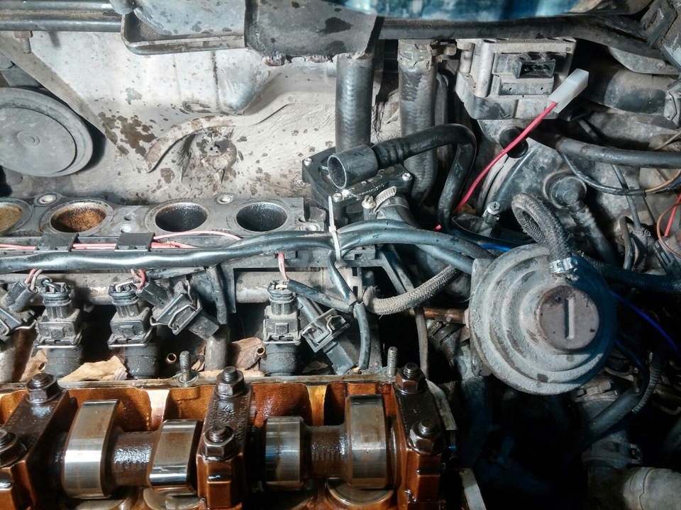

    Фото
  20. rino08
    rino08 Stabsfeldwebel
    932
    Неужели по фото не видно, бери снимай распредвал и меняй гидрики, это фото мотора в шаране, не с какой то другой машины.

    ще раз попрошу просто глянуть самому собранный установленный двигатель на автомобиле,с коллекторами и остальной обвязкой.Может я и ошибаюсь,давно было.

    Конечно я смотрел, там все снимается по месту:) по фотке видно что коллектор и все что мешает снято прямо на машине, с фордовским движком может и надо его вытянуть на этой машине, но фордовский двигатель по моему на шаран не ставился, только на галекси, на рестайл так точно
