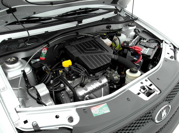

    вот такое чудо там стоит, может напоминает чего из французкого автопрома? явно не гужули.
    а термостат с корпусом аккурат за бачком ГУРа виднеется.
    Briter подобається це.

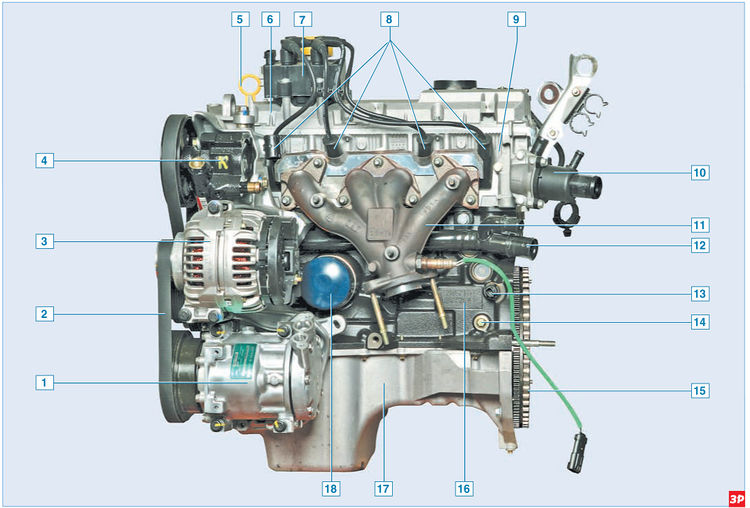

  12. салабон 36
    салабон 36 Oberfeldwebel
    465
    вот оно под 10 номером термостат и корпус

    Это и есть французский стандартный движок,на корпусе термостата есть ниппель воздух выпускать,колпачек как на колесе,вторая пробка на шланге печки,бывает третья,на радиаторе,основном.Развоздушивать только на заглушенном движке.Термостат реношный и от ренохи и надо брать.Двигатели пошли грубо с началом века.Почти не изменялись 1.4.На всем стояли,не очень крупном.19,канго,меган и т.д любого производства,Франции,Турции,Румынии и проч.желающих.

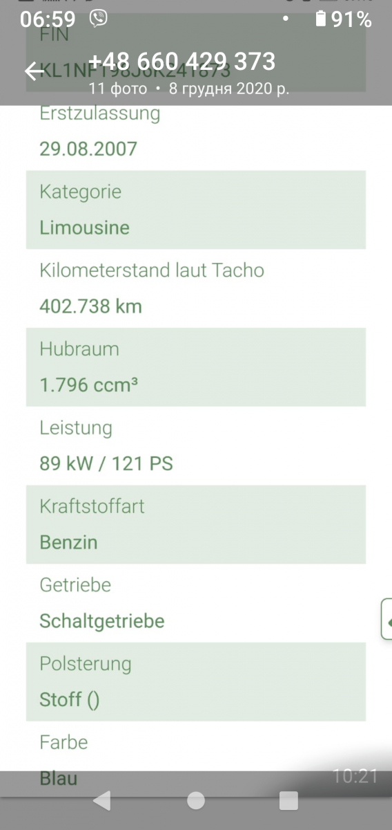

    Недавно пробував через аук лачетті купити, але ціна перескочив мій максимум в 1200 евро.
    Прикол в чому,07 рік пер.реєстрація,06 рік випуску по віну.1.8 бенз,на фарші, але більше 400 т.пробіг .
    Цікаво з яким пробігом вона тут буде в продажі?:D
