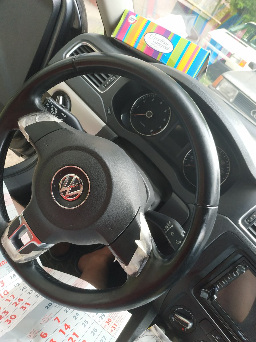

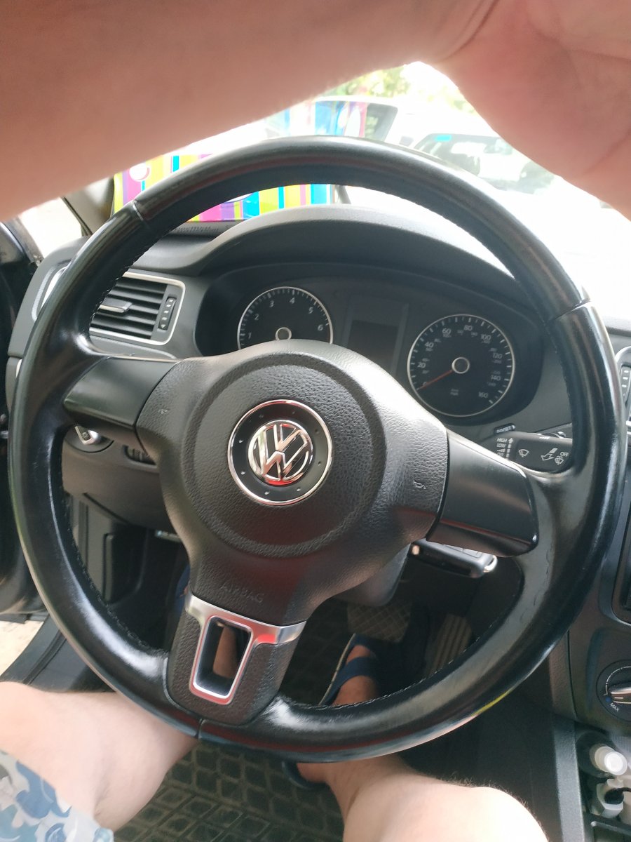

    Фото после покраски

    Кому интересно делал так.
    Сначала всё оклеил.

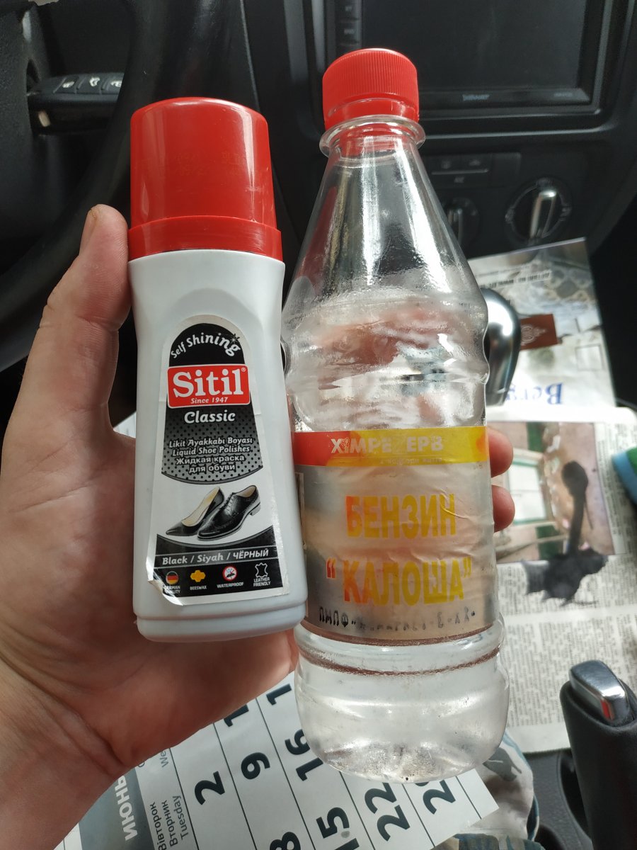

    Затем раз 5/7 тщательно вытирал бензином калоша. Пока тряпка перестанет чернеть.
    Затем слой краски. Чтобы было удобно взял маленькую губку.
    Краску и растворитель вот такие взяты.
    Через десять минут уже неберётся на руки.
    Дал один слой.

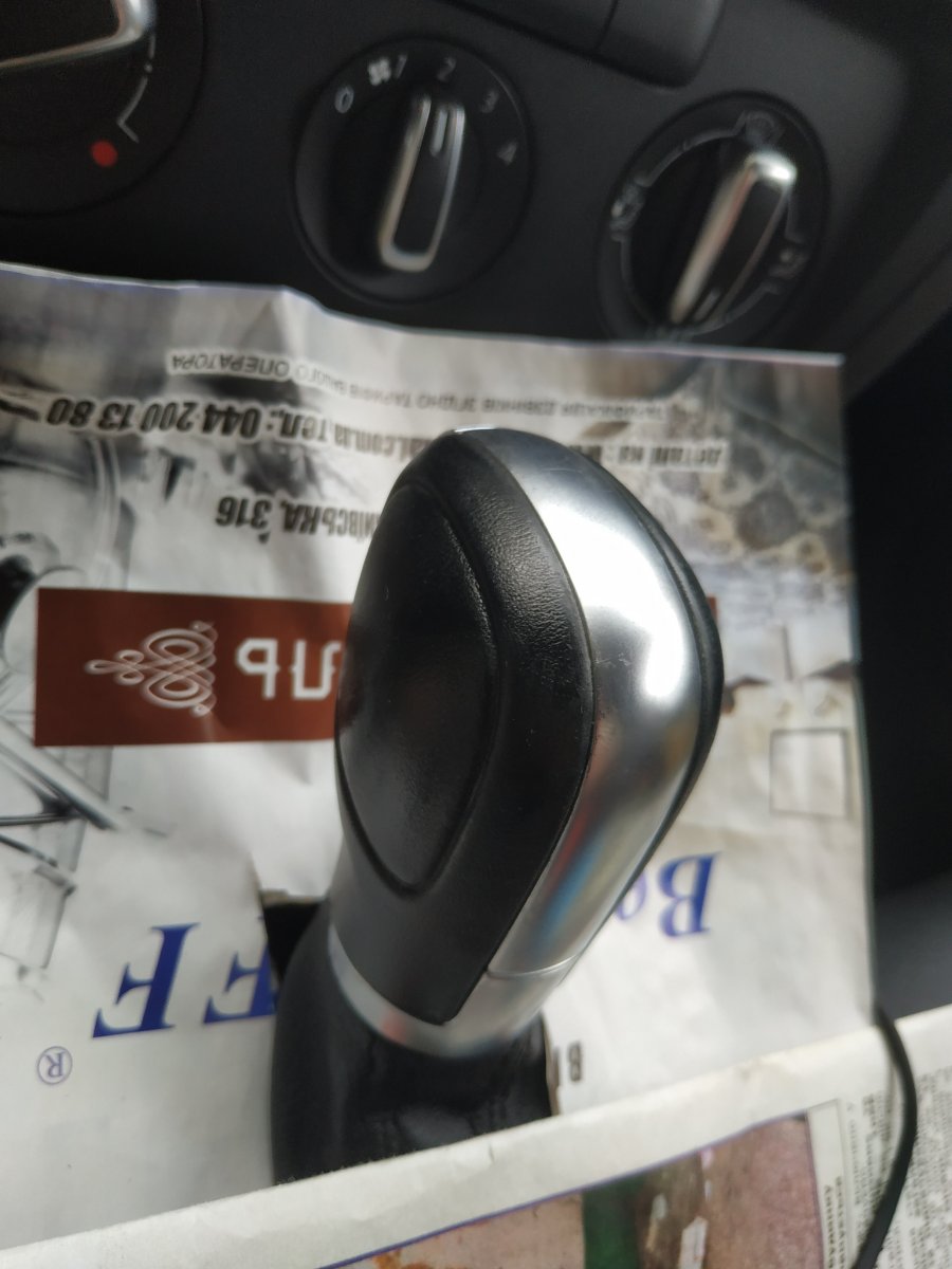

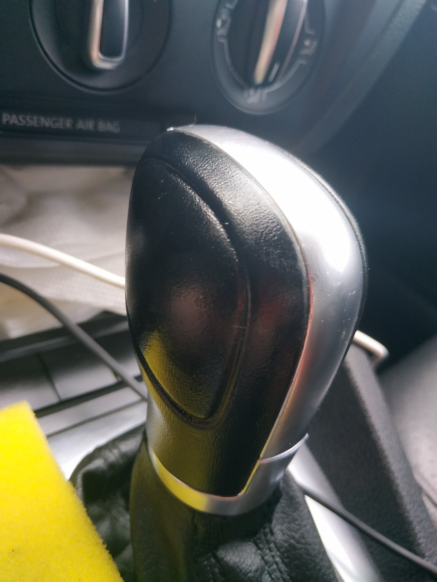

    Ручка была почухана знатно кольцом.
    Результат.
    ViktorKux, Briter, иван777444333 та ще 1-му подобається це.

    К стати краску эту еле нашёл. И то в стопке с краской для замши) Завалялась случайно.
    Цена была 20 грн. Так что заказывайте в интернете. Именно для гладкой кожи.
    Роликов в сети валом как красить. Ничего сложного.
    Но учтите что краска очень жидкая и текучая. Аккуратнее и всё застилать.

    Спустя три часа дал силикона (как рекомендовали тут).
    Joker_1981, Боб67, Artyr та 5 іншим подобається це.

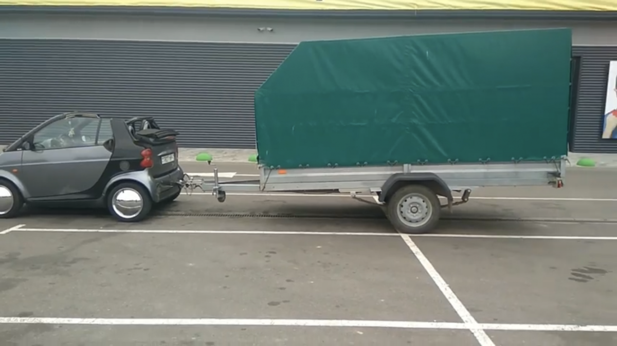

    Хех) Попался на дороге смарт. Да не простой. С фаркопом!)))
    А как он сделан... Через пластину с метр длинною. А пластина та на бампере. И видно болты прям насквозь проходят. А проводка для розетки через багажник выведена и болтается снаружи.
    Я видел всё теперь))
    Joker_1981, Боб67, sputnik71 та 6 іншим подобається це.

    Моя екс дружина, називала "мусорний бак", і не тому що брудний чи ще щось, а через те, що ми завжди проїжали одне специфічне місце, де немає ніколи, вільного патковочного місця, то водій смарта, завжди паркувався між мусорними баками, які практично розміром з дане авто)

    Не ну я всё понимаю. Удобно в городе, компактно. Но фаркоп? Фаркоп на смарт..
    Joker_1981, ViktorKux, Briter та ще 1-му подобається це.
