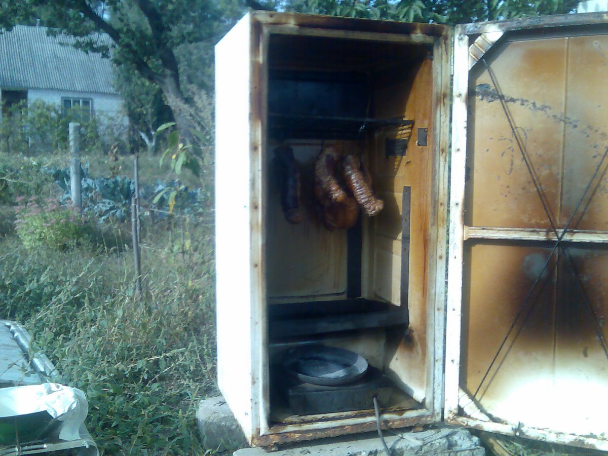

  9. ANDREY HAN
    ANDREY HAN Obergefreiter
    84
    Дніпропетровська обл.
    Внутри холодильника краски нет - это эмаль, как на кастрюле.Краска только на дверце. Температуру не поднимаю больше +50.

  10. Briter
    Briter Oberleutnant
    1.549
    Lviv
    шкафчики типа старого холодильника просто прожечь,убрав любые краски.Лучше конечно нержавейка,но и чугун нормально.А так и ямки в земле прекрасно работают,ничего хитрого.

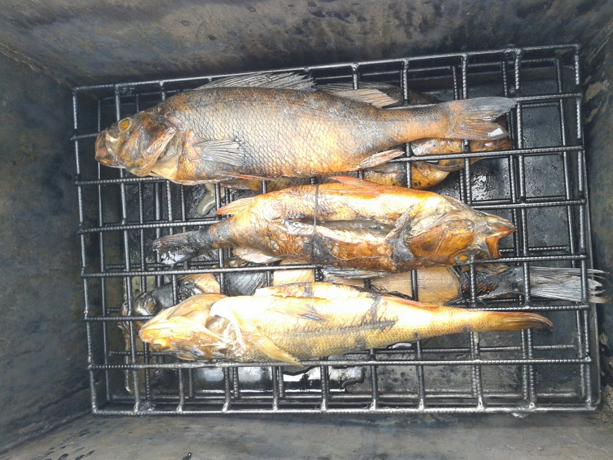

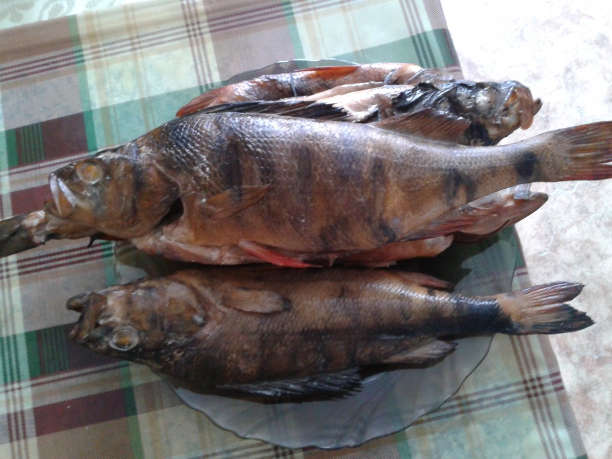

    Взял у друга коптилку,решил окуньков покоптить.Вот результат.Щепу брал в рыболовном магазине.
    Шулько, юквест, BART28 та 2 іншим подобається це.

    Внешне очень Зер гут, как на вкус?
    Reinhard T.E. Heydrich та BART28 подобається це.
  15. юквест
    юквест Stabsfeldwebel
    828
    лучше не спрашивайте ))
    Leibstandarte подобається це.

    А , в таком ящике получается горячего или холодного копчения ?
    Заинтересовал .
    Хочу сделать такой шкаф , только из нержавейки .

  17. Джан
    Джан Stabsgefreiter
    132
    Очень вкусно получилось.Коптил 25 минут.Главное вывесить проветрить от влаги перед копчением.
