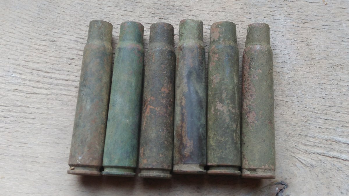

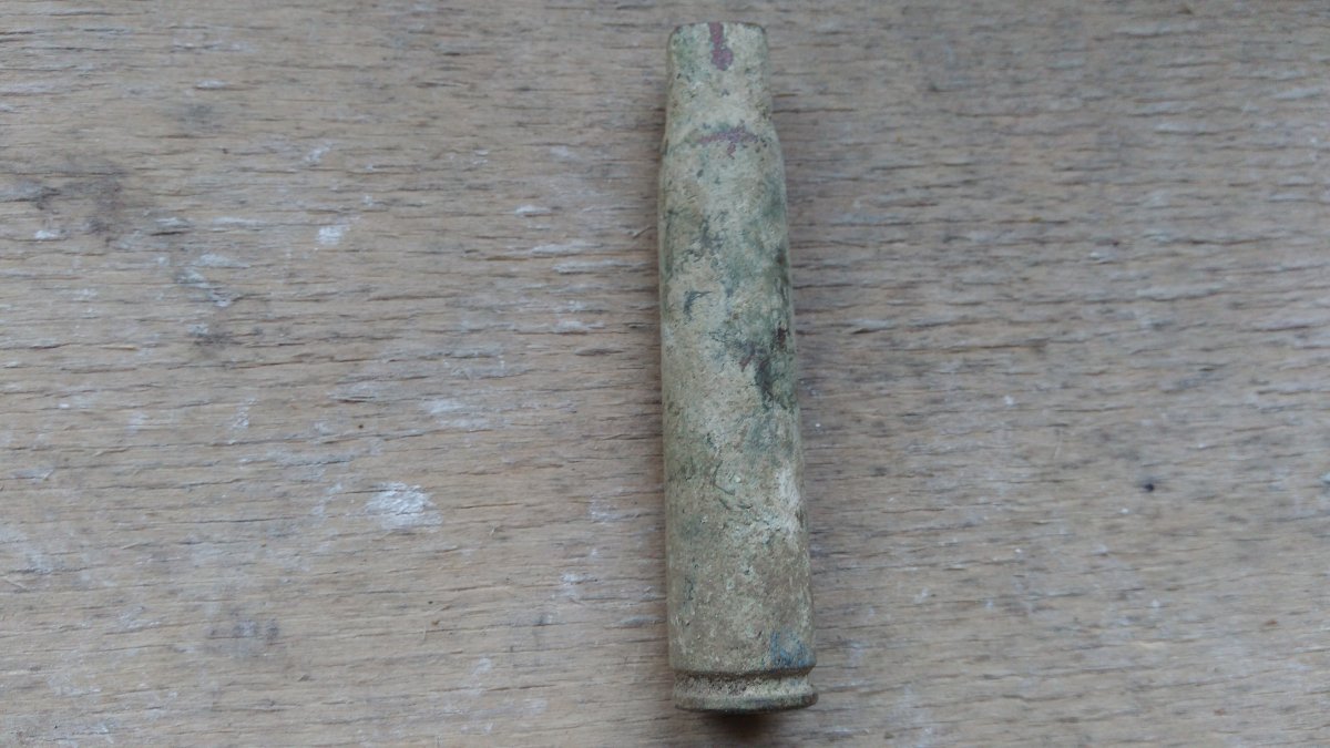

    Всім добра.
    Вирішив створити тему по чистці гільз.
    Такої інформації на форумі багато, однак такого методу не бачив.
    Шляхом експерементів знайшов для себе самий оптимальний спосіб такої очистки.
    Роблю все так.

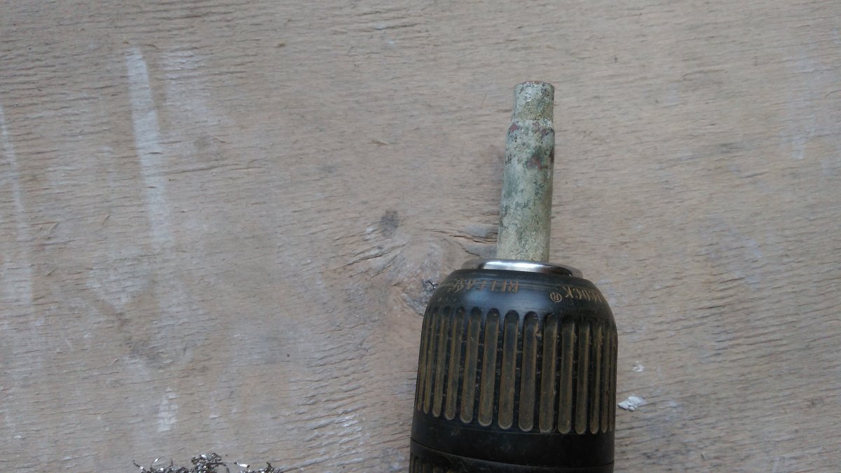

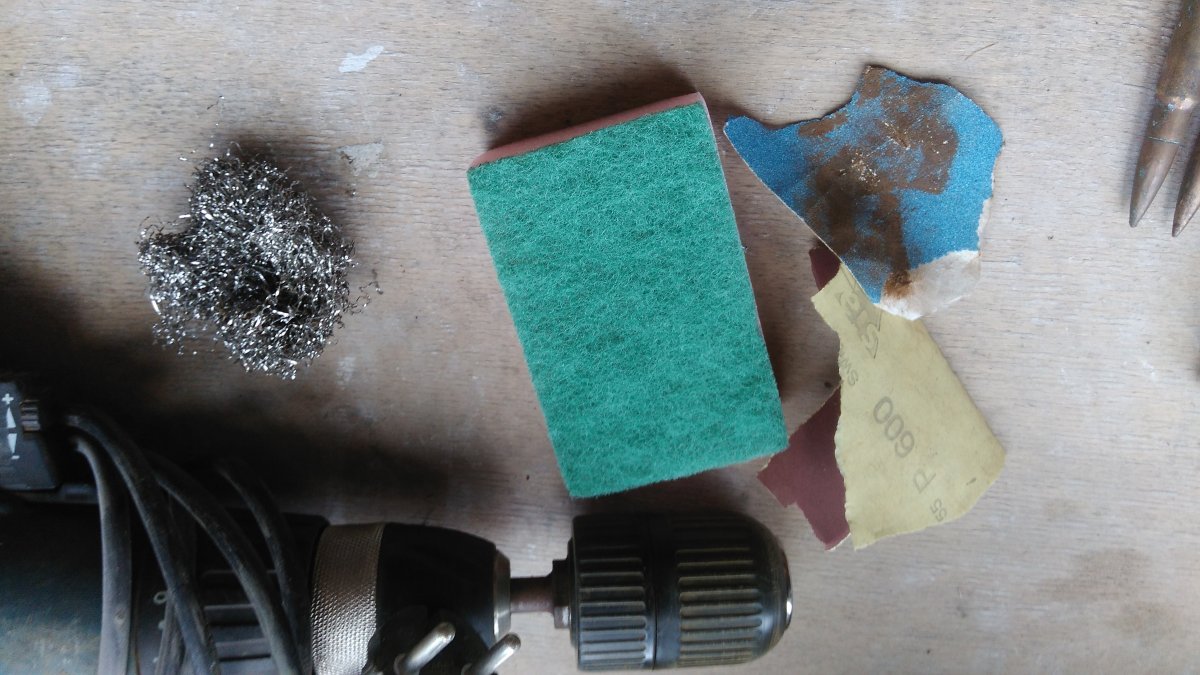

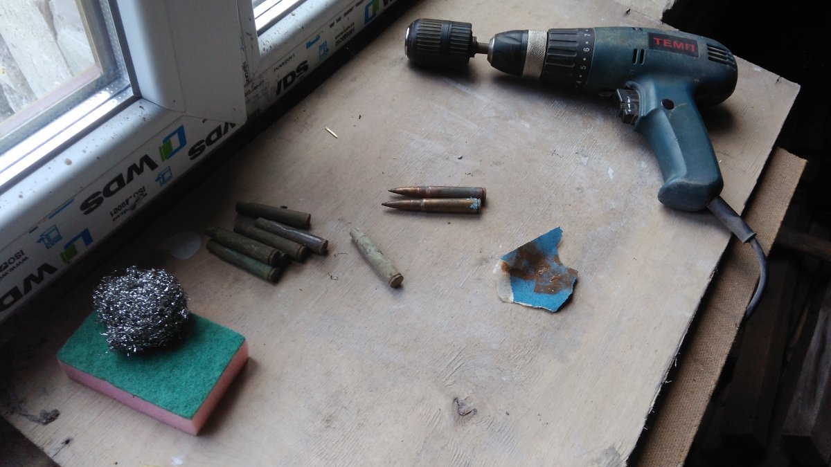

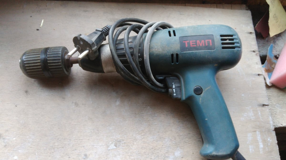

    Беру шурупокрут губку для посуду та дротики для цьогож посуду, в запасі маю наждачку різної зернистості.

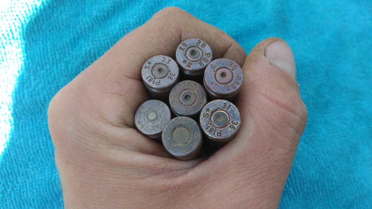

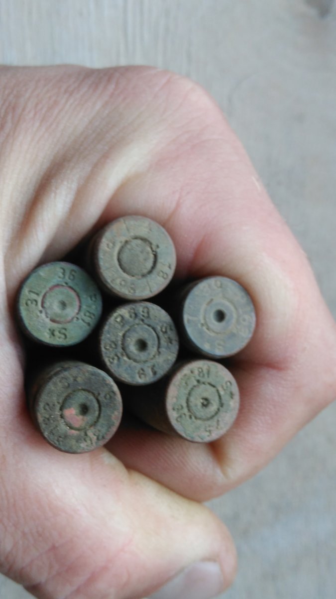

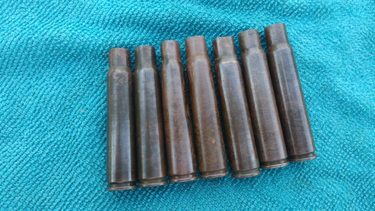

    Дивлячись який кому результат, мене влаштовує темна патина на гільзах та читаєме клеймо, хоча можна і довести до блиску.
    Кислоти не використовую, однак її можна застосувати, це зновуж таки кому який результат потрібно.

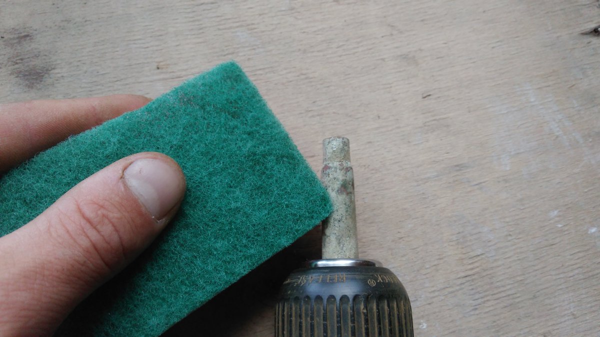

    В шуропокрут вставляю гільзу і рукою затискаю, в жодному разі не як сверло а саме рукою, щоб не перетиснути, а далі справа за дротиками та губкою.
    Думаю принцип зрозумілий, і комусь стане в пригоді.
