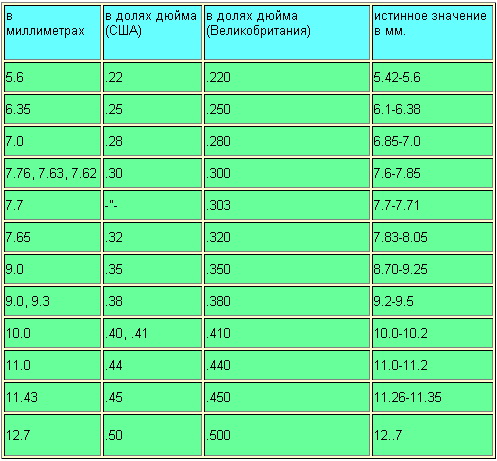

    Як читаютьсся калібри нарізних стволів?
    В нас калібри позначаються в мілліметрах .Наприклад 7.62 , в минулому це означало 3 лінії дюйма .
    Дюйм = 25.4 міліметра ,він ділеться на 10 ліній . 1 лінія = 25.4 : 10 = 2.54 .
    Отже 3 лінії х 2.54 = 7.62 .
    Візьмем калібр малокаліберки який дорівнює 5.6
    отже 5.6 розділемо на одну лінію дюйма 2.54 отримуємо 2.2 лінії дюйма .
    Як же за бугром ?
    В Америці калібри позначаються в сотих дюйма тобто 0.254 .
    5.6 ділимо на 0.254 = 22 калібр .
    В Європі калібри позначаються в тисячних дюйма 0.0254 .
    5.6 ділимо на 0.0254 = 220 .
    Таким чином наш 7.62 = Американський 7.62 ділимо 0.254 = 30 калібр ,
    Європейський 7.62 ділимо 0.0254 = 300 калібр
    7.62=Американський 30калібр = Європейський 300калібр.
    Щоб визначити калібр в міліметрах потрібно помножити наприклад якщо цифра двухзначна то на 0.254 (це Американська позначка ) а якщо трьохзначна ( Європейська позначка) то на 0.0254.
    Наприклад в руках ви тримаєте 45 калібр
    45 х 0.254 = 11.43
    450х 0.0254 = 11.43

    Одно важное уточнение - калибры иногда меряют по полям (Комблок), иногда по нарезам - свободный мир :)
    Поэтому 7.62х54, 7.62х39, 7.62х25 = .311
    а тот же 7.62х51 = .300

    Тем не менее, очень важные нюансы.
    Там просто все - нарезы - это выемки, поля - выступы. Расстояние измеряемого диаметра по полям - меньше, по нарезам больше. Диаметр в написании калибра 7,62 по полям и 7,62 по нарезам - это два разных физически диаметра по пуле. И пуля от 308 будет идти по 7.62х54 стволу с зазорами и кучность будет низкой.

    По полям і нарізам калібр різній ,це зрозуміло, Тому в таблиці ,приведеній вище , такий розліт . Але я сказав що це вже нюанси ....
    Загальний принцип , я думаю, всі зрозуміли .

    7.62х51 = .308 - это раз.
    .311 = 7,92 мм - это два.
    .300 может быть Norma Mag, PRC, Rem Ultra Mag, WSM, Weatherby Mag, Whisper/Blackout, Win Mag и это далеко не все. Также есть еще 30-06, 30-378, 30-30 и т.д.
    .30 определяет калибр = 7,62, а все остальное - характеристику патрона. Бывает, когда пуля собрана "на костях" какой-то пули или название приурочено к местности, как в случае с 30-06 Springfield, который пришел на смену 30-03 Springfield, который в свою очередь заменил 30-40 Krag и т.д.
    Вот еще интересный пример: название .30-30 появилось из-за принципиальной позиции фирмы Марлин, конкурировавшей с Винчестером — её руководство не желало употреблять имя фирмы-конкурента в названии патрона. Фирма Марлин поместила в название патрона вторую 30, означавшую вес порохового заряда в гранах.
    7,62х39 не имеет такого обозначения, т.к. это специально сделанный патрон под АК. Есть АРки, сделанные специально под 7,62х39, чтобы можно было пополнять боеприпас на территории потенциального противника.

    .311, .312 - это реальный диаметр пуль совдеповских 7.62
    В отличие от реального диаметра .308 пуль 7.62*51.
    А диаметр по полям у последнего ровно .300.
    Писал, как собирательный .300. Их так принято у буржуев
    Я да, я в курсе, что .300 много :)
