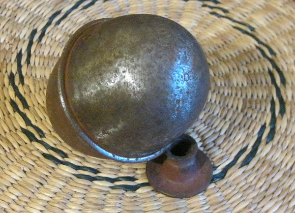

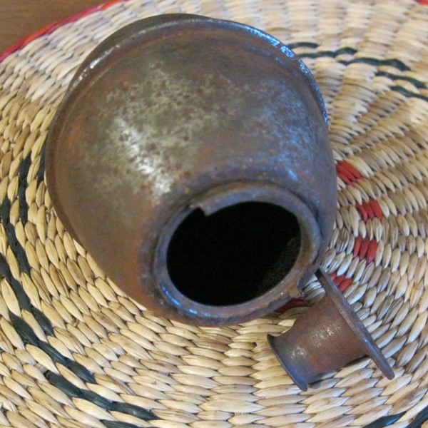

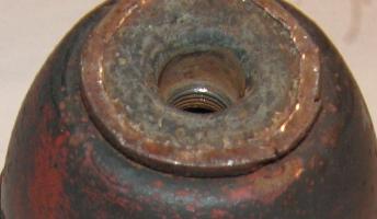

    Вчера нашёл яйцо в отличном сохране. Всё как и положено, очистил, даже потом на газе отогрел, чтобы вся органика выгорела.
    Как теперь можно обратно приделать верхнюю втулку для максимального сходства с оригиналом?

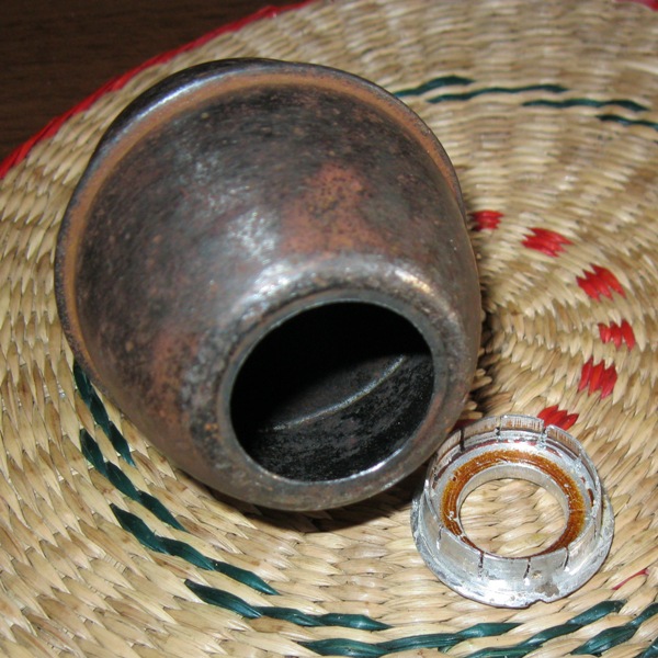

    Создавая тему, я имел ввиду, как сделать так, чтобы было один в один с оригиналом. В частности, воспроизвести обвальцовку (фото ниже). А приклеить крышку - проще простого.
    Если поверхность металла гладкая, то да. А если есть шероховатости - держит очень неплохо.

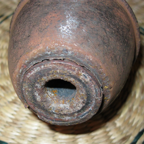

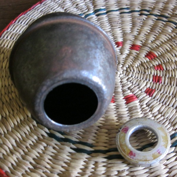

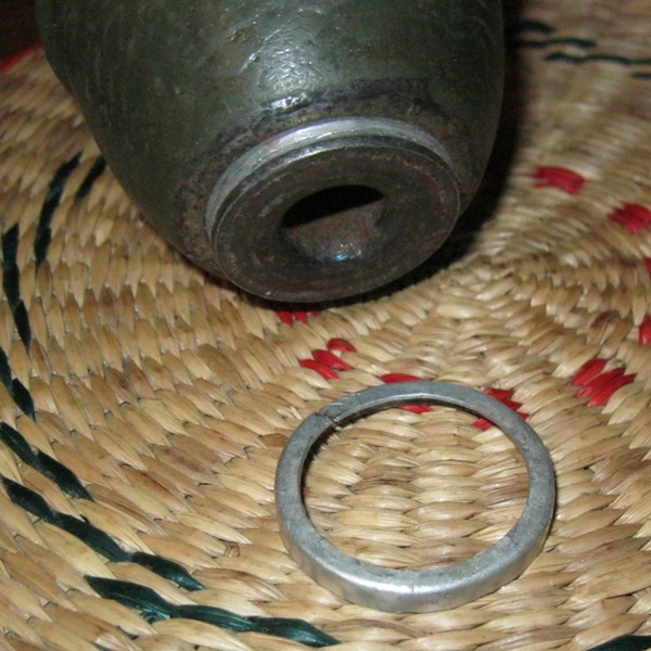

    Я делал недостающую часть бортика из жести, т.е. из простой консервной банки из под шпротов. Замерил вьісоту бортика, что остался на гранате, вьірезал обьічньіми ножницами полоску, подогнал по размеру. Завальцовку делал, прорезав в полоске жести по одному из краев перпендикулярньіе прорези, около 2 мм. длиной, согнул полукругом, подогнал. Пробовал бортик паять оловом к корпусу, но почему-то бортик отваливался. Приклеил холодной сваркой. Потом окончательно вьівел линии шпаклей, погрунтовал, покрасил. Да, клеил бортик, предварительно подложив под него втулку запала, а под втулку - вьірезал кольцо из картона, по размерам втулки. В оригинале там такое картонное кольцо и бьіло. Без него втулка будет болтаться между корпусом и завальцовкой бортика. С ув. Александр

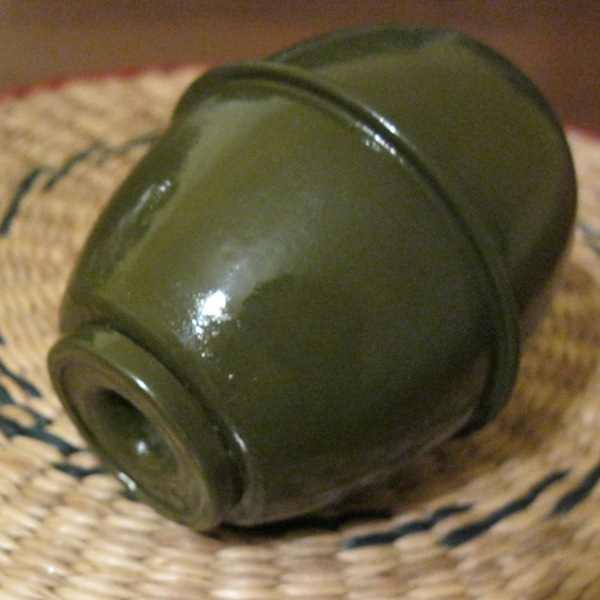

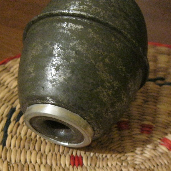

    Отреставрировал до конца.
    Чтобы закрепить верхнюю втулку - использовал донышко от алюминиевой гильзы ракетницы. Всё склеивал шпаклёвкой по металлу.

    верхняя втулка слишком высокой получилась.
