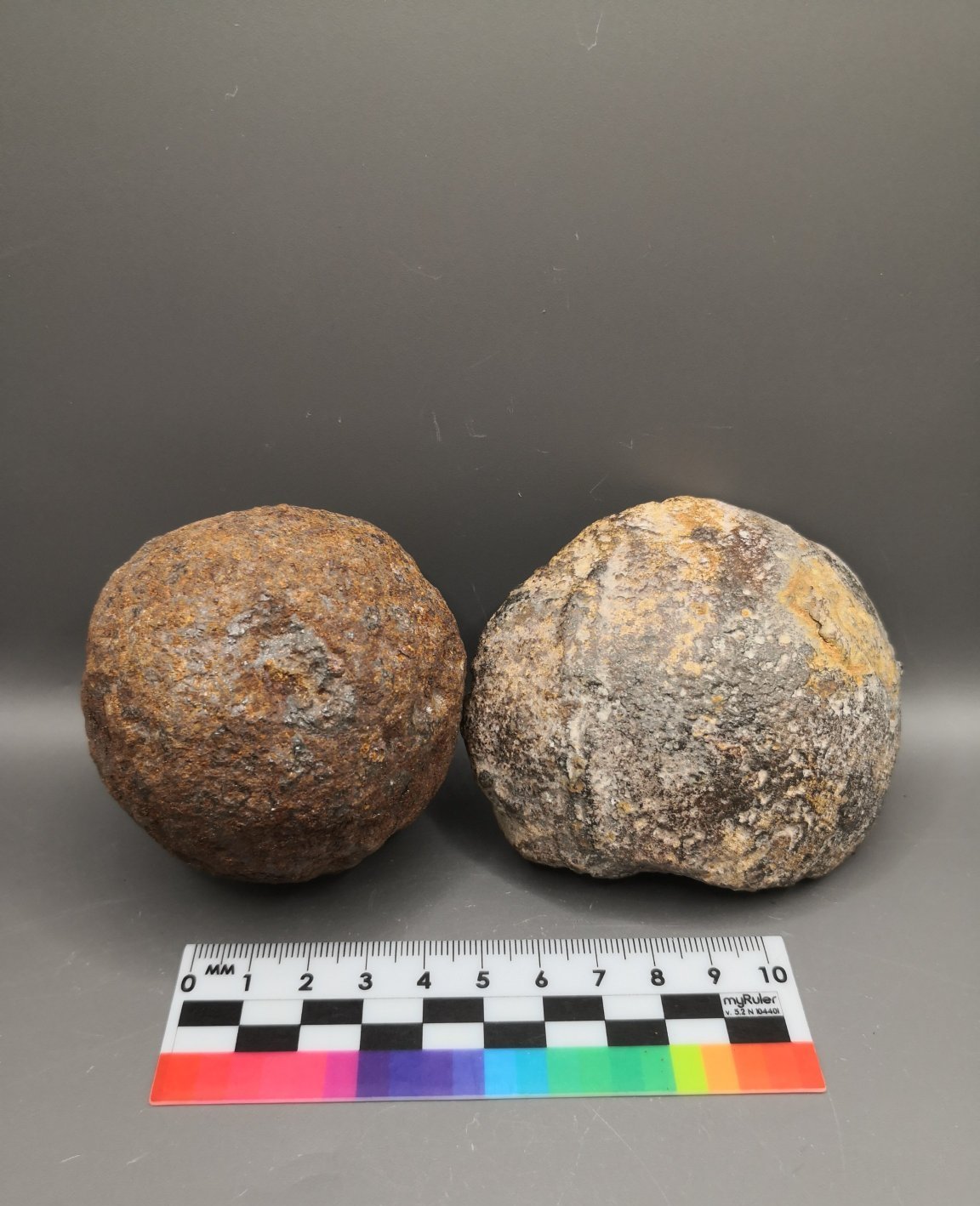

    Доброго всем дня. Прилетело

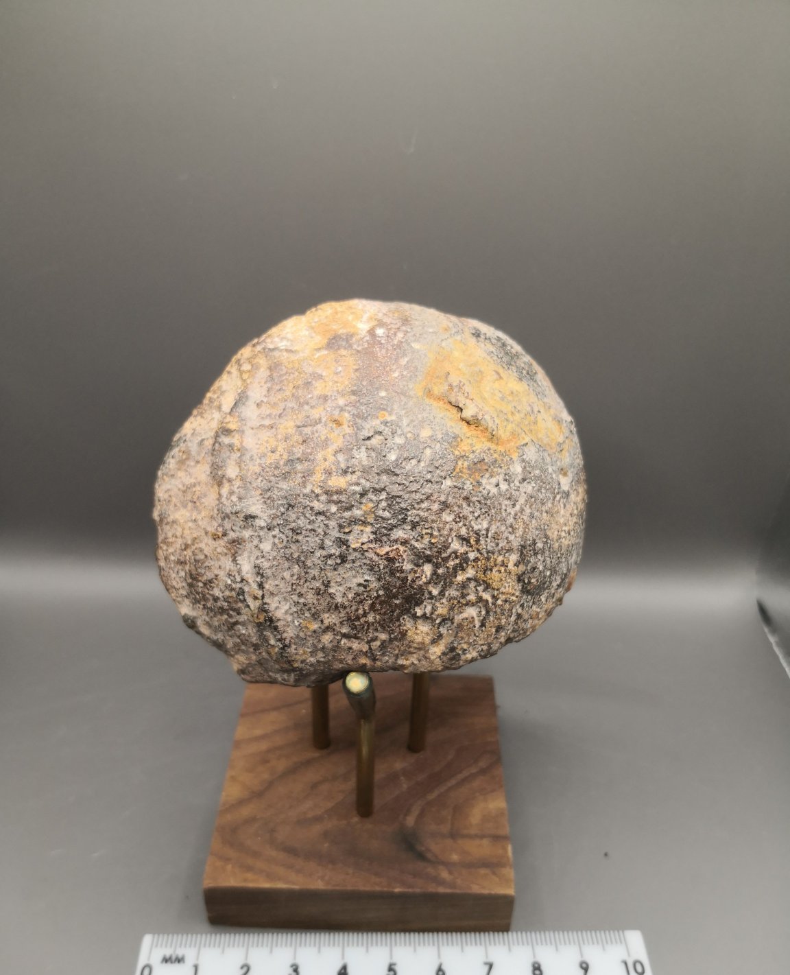

    вчера в район старого города Очаков. Откопалось взрывом ядро, а я его подобрал. Обстучал немного молотком, от наростов и прошу подсказать, с чего пуляли и кто? Интересует история города.

    Спасибо. Я немного не так поставил вопрос. Об истории Очакова знаю. Интересует малый калибр ядра. Думаю, что стреляли с чего то корабельного. Так ли это?

    В ту эпоху калибр мерялся весом ядра, 4-6-12-18-24-32 фунта и далее. Взвесьте, может прольет больше света.

    Приветствую. Почистил и взвесил на магазинных электронных весах: 1,184 к.г. Выходит что то среднее между 2-х и 3-х фунтами. Диаметр 6,8 см.

    Знаете, на первом фото ядра выден шов, обычно такие шары атрибутируются как наполнители для шаровой мельницы.

    Материал - чугун, так как при чистке, блеска нет (не сталь). Литейный шов довольно таки небрежный. Ядро найдено (ракетой кацапской) в склоне кручи, обращённой на воду лимана. Просто интересно, учитывая небрежность исполнения и нестандартность, можно ли этот девайс отнести к козакам? Они наведывались к Очакову частенько и не с приветами. Я не про Черноморскую флотилию на службе пигдогов, а про запорожцев, которые до... Да, сегодня был в том районе и нашел люльку османцев, по которым, таким железом гатили. Как она сохранилась после взрыва - хз, сам в шоке, увидел на краю дороги? Покупаю, скину фотку сюда.

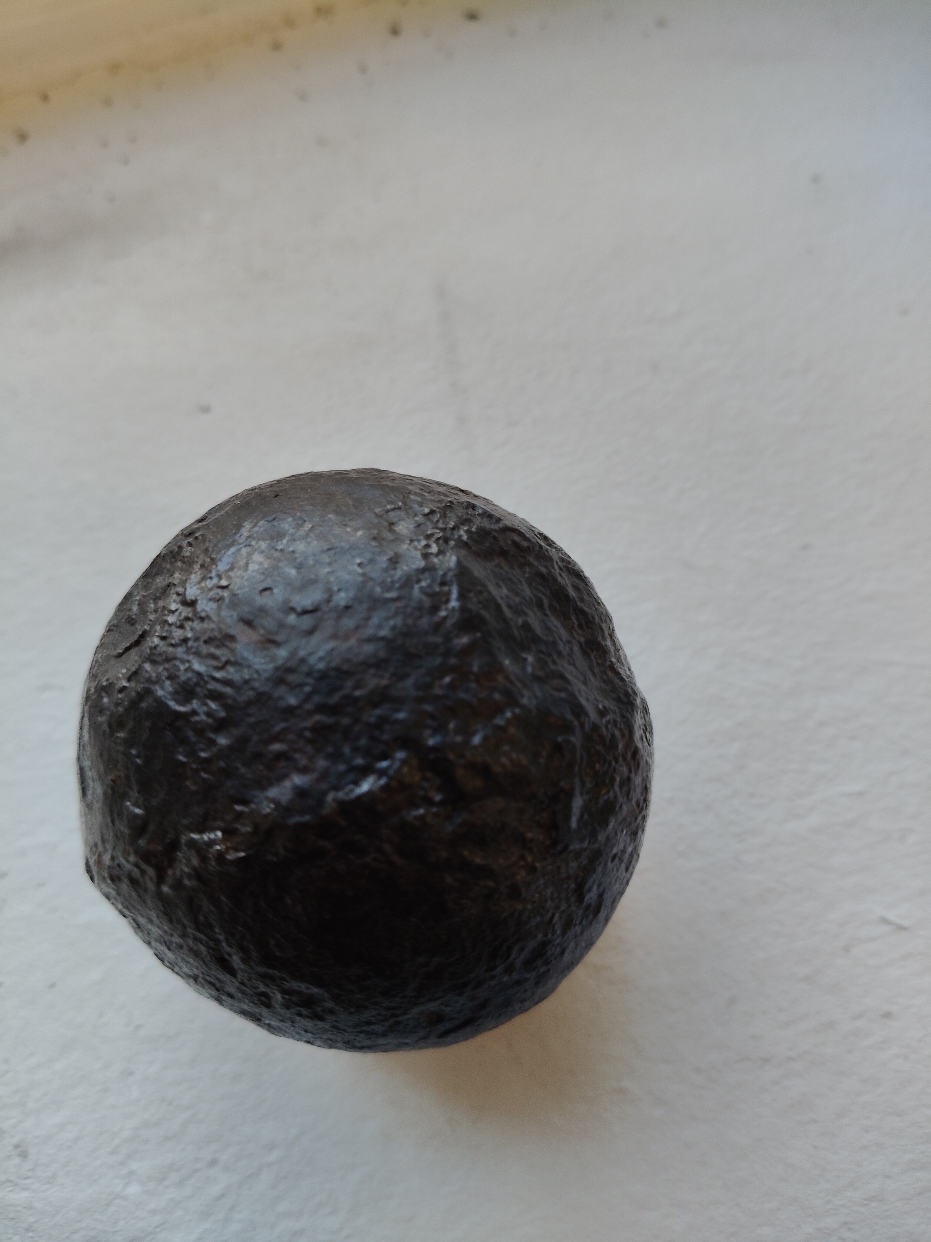

    Насколько мне известно, то как раз шов на ядрах и присутствует. Мельниц тут как не было, так и нет
    Специально сделал фото со швом. Небрежный шов, согласен, самого удивляет. А как Вы считаете, отливали ядра в 16-18 веках?

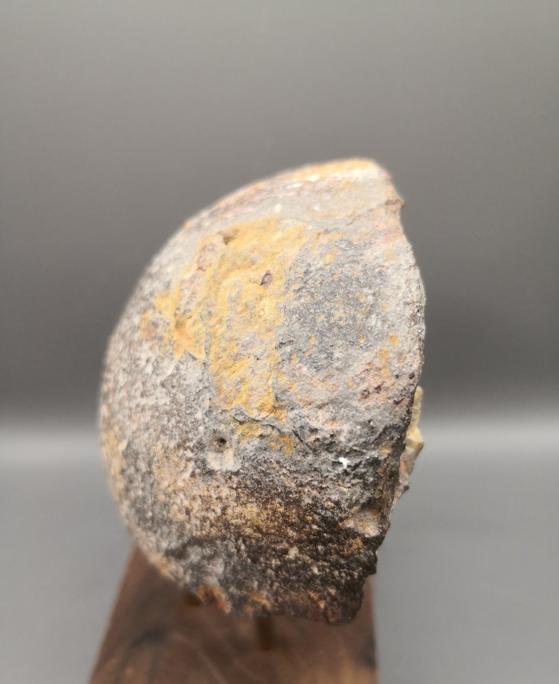

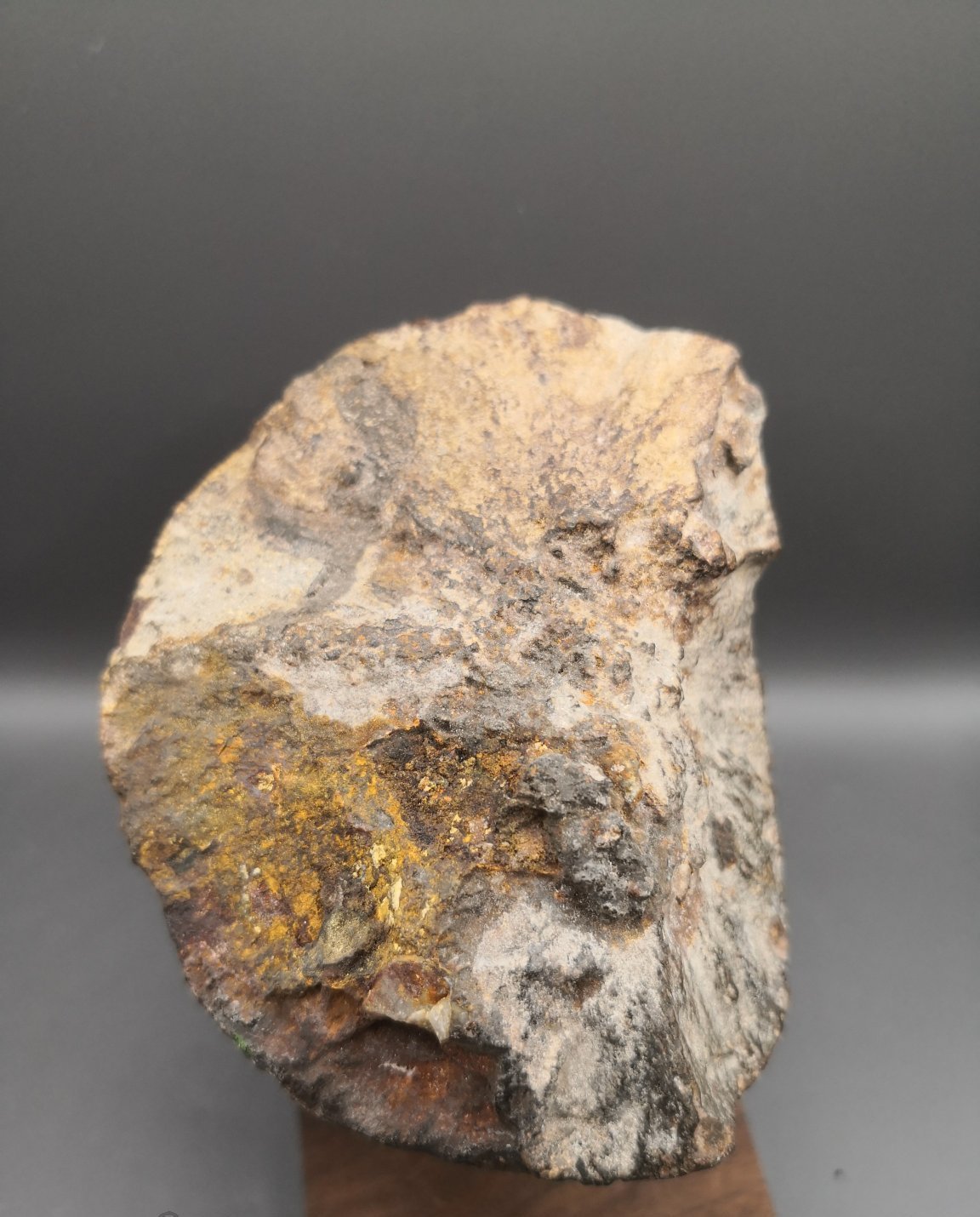

    Как обещал, после "промывки". Красивое)

    Більш того, видно звідки заливалось

    Рискую быть посланным нахер счастливым обладателем мегараритета и узнать о себе много нового но на фото шар от шаровой мельницы.
    Довольно не редкая находка в самых неподходящий местах . Заводы вывозили остатки шлака , туда и такие шары попадали.

    Вітаю. Це не ядро. На ядрах поясків немає, їх викатували конкретно. У мене є 4 ядра діаметром 9см. ,а тут менше.

    Поясок на шару, це не мєсто отліва, а від штамповки двох матриць. Це не ядро.

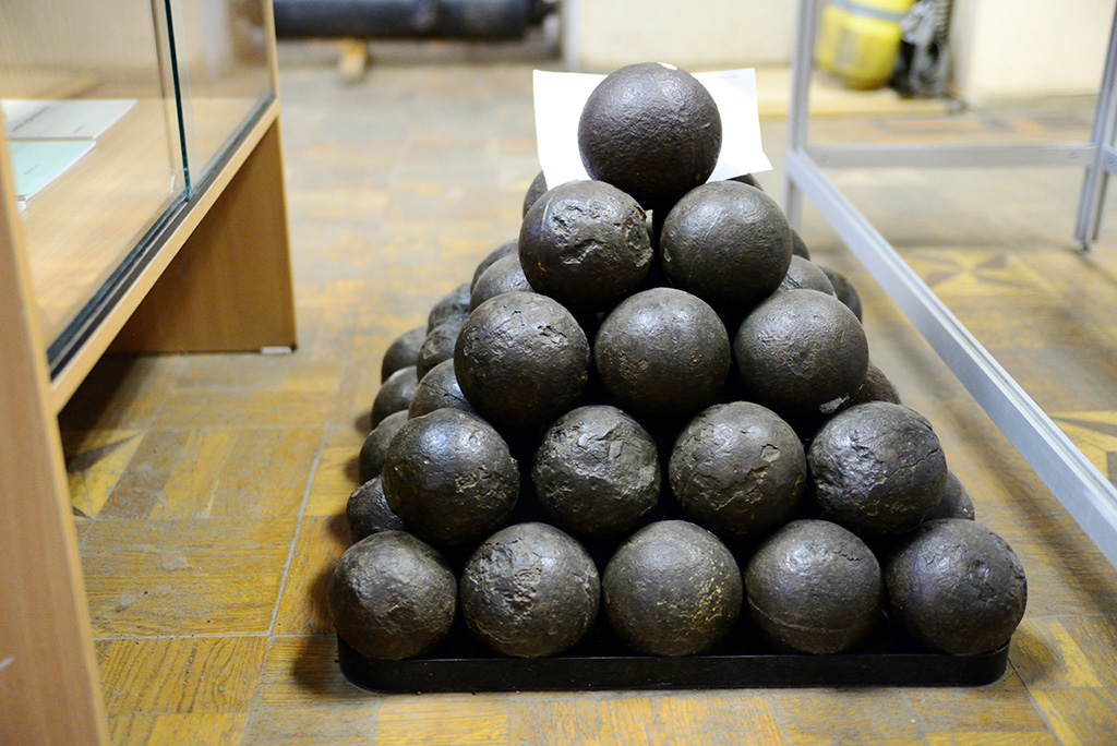

    Що я нового дізнався від відповівших, окрім того, що це не ядро, а фігня з млину? Що ядра викатували. Це дійсно відкриття, якому я аплодую стоячи на стільці. Мабуть як свинцеву дріб, але більшу і з чавуна. Чесно кажучи, мені все одно, бо нікому нічого продавати не збирався. Але ж і відповіді у темі були мяко кажучи "зі стелі", без будь якої аргументації, а лише "вірте мені на слово". До даного повідомлення прикріплюю фото аналогічного до мого "не ядра", з "пояском" (трохи більшого у диаметрі) зі слідами перебування у млину (можливо). Також, додаю фото інших "не ядер", які якісь телепні вважали ядрами. І на останнє, додаю картинку із зображенням техніки "викатування" ядра. Нажаль знайшов лише картинку про відливання (читати як викатування) пустотілого ядра, але процес зрозумілий.
