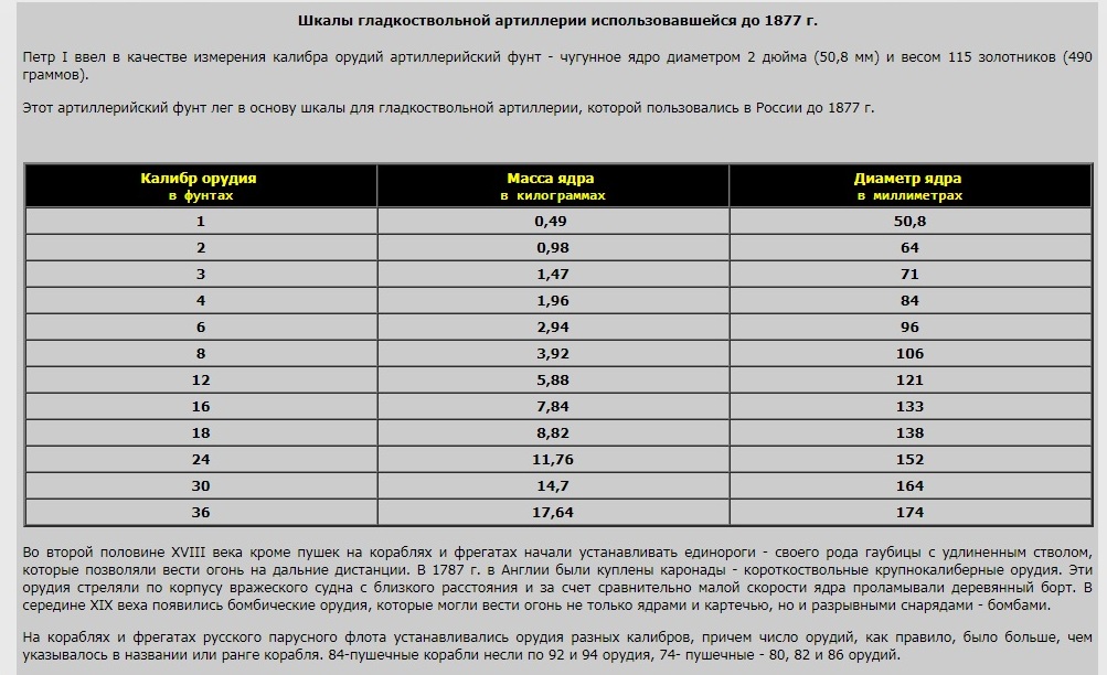

    мне особенно удивляет, как некоторые товарищи определяют предмет по РАЗМЕРУ на основе пачки сигаретной - о фунтовости ядер никто не слышал видимо - никто даже вопрос по весу не задал. ТС, укажите вес предмета и где находится лес.

    Я не просто так спросил где лес - можно еще привести линейку фунтовую австрийскую, шведскую и даже прусскую, распространенные на наших территориях - определять ядра сложно - зачастую до 5% съедает коррозия, но тут состояние хорошее - либо хорошо дренирующий грунт, как в сосновом лесу либо предмету до 100 лет примерно. Потому говорить о том, что это именно ядро - рано. А по поводу споров - так у нас крайне много, и тут в том числе, товарищей, которые подшипники или чаще шары от дробилки "записывают" в ядра и продают "дурачкам" - потому не вижу в скепсисе, а точнее в критическом подходе, ничего плохого.
