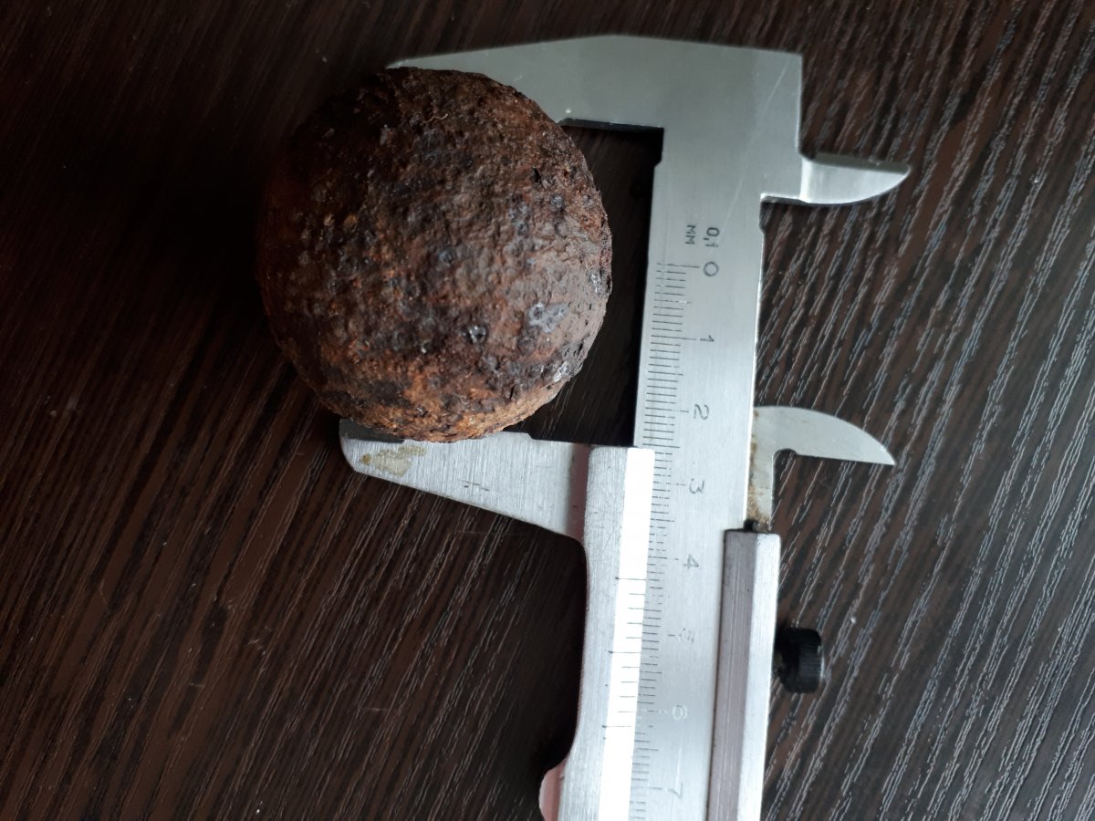

    Привіт,
    Попався такий предмет. Діаметр 43 мм, вага 293 грама. На вигляд пролежало в землі довго. Поруч старе містечко з 500 річною історією...
    Ядро, чи хлам?
    Завчасно дякую,
    З повагою, Саша.

    Добрый день. Если рядом шаровой мельницы нет то может и ядро.

    В містечку був 100 років тому цегляний завод... Може якусь глину і мололи, хто знає...
    Є ще думки в когось?

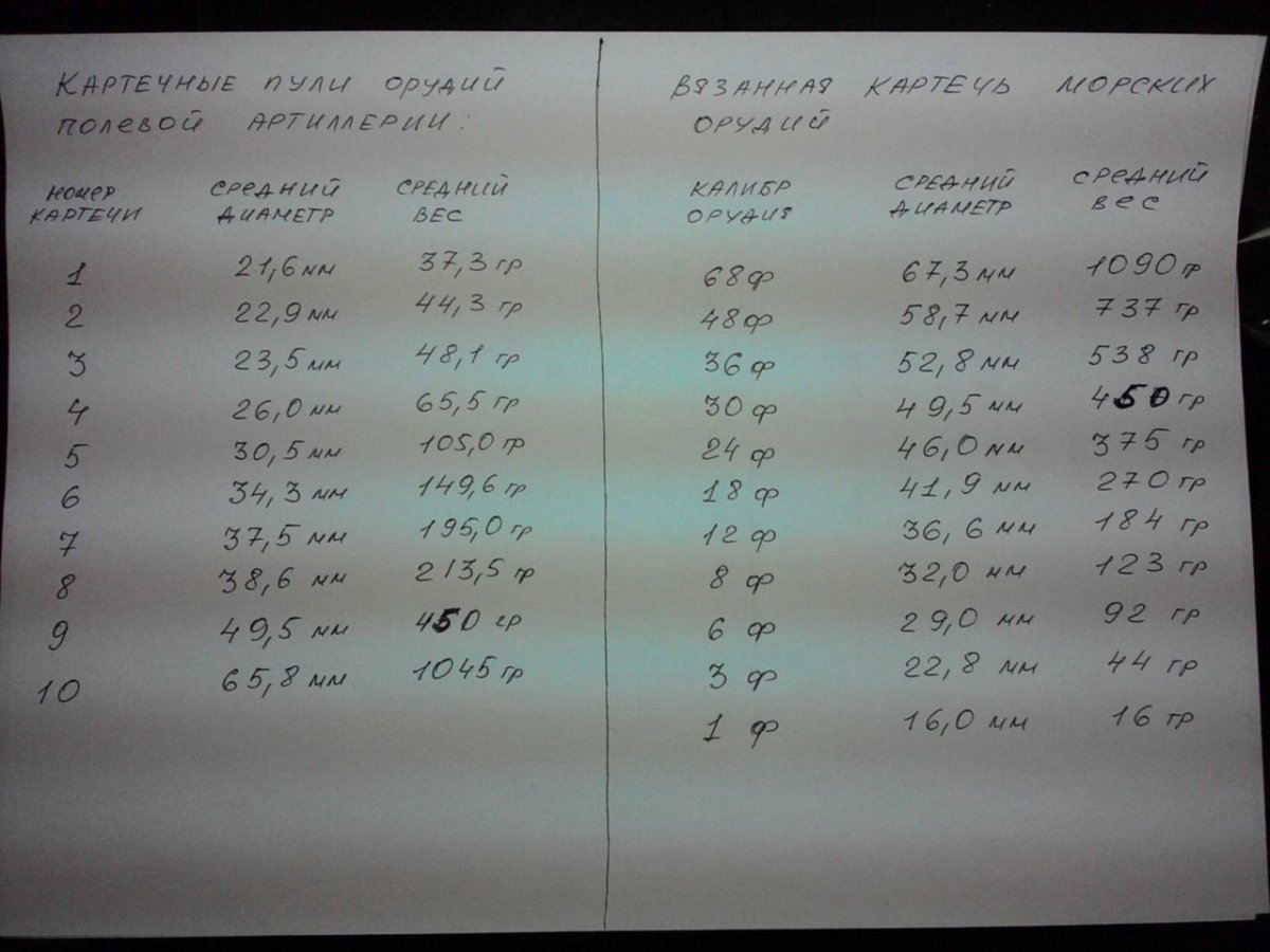

    Для мельницы маловат диаметр. Это крупная, артиллерийская картечь. На Березине , где было сражение 1812 г. находок много. Всречается железная, ковано-катанная и чугунная - литая. Крупная картечь, могла применяться как ядро, для малокаливерных орудий.
    Таблицу уже давал. Еще раз , благодарность составителю таблицы.
    П.С. Размеры могут незначительно отличаться.

    Добрый вечер опять. При производстве кирпича глину замачивали и размешивали(специально смотрел технологию изготовления кирпича) шаровые мельницы не применялись. Вот если-бы был цементный завод, то самый раз. С ув.

    Шаровые мельницы применялись и в стекольной промышленности. Как правило, шары , около 60 мм в диаметре . Железные, катанные и имеют, ярковыраженный шов , корявой ,,канавкой,, Видел такие. По неопытности, такие принял один музей, купив у человека , который выдал их за ядра....
