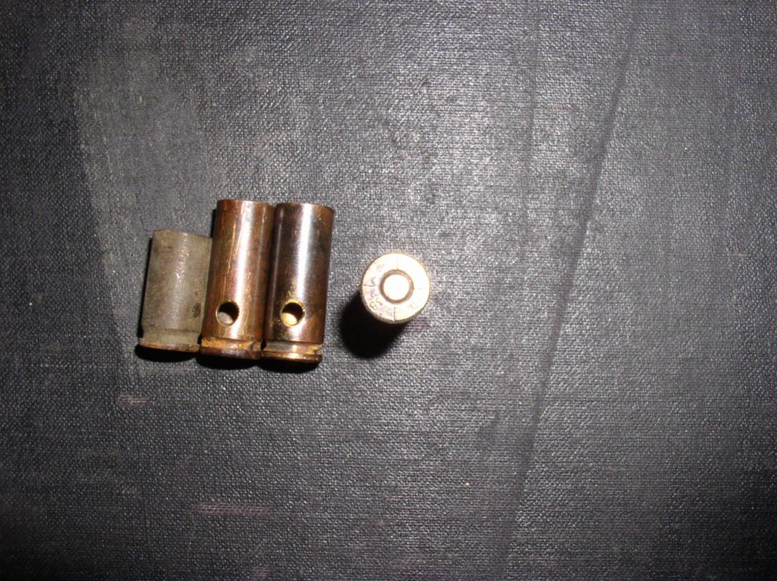

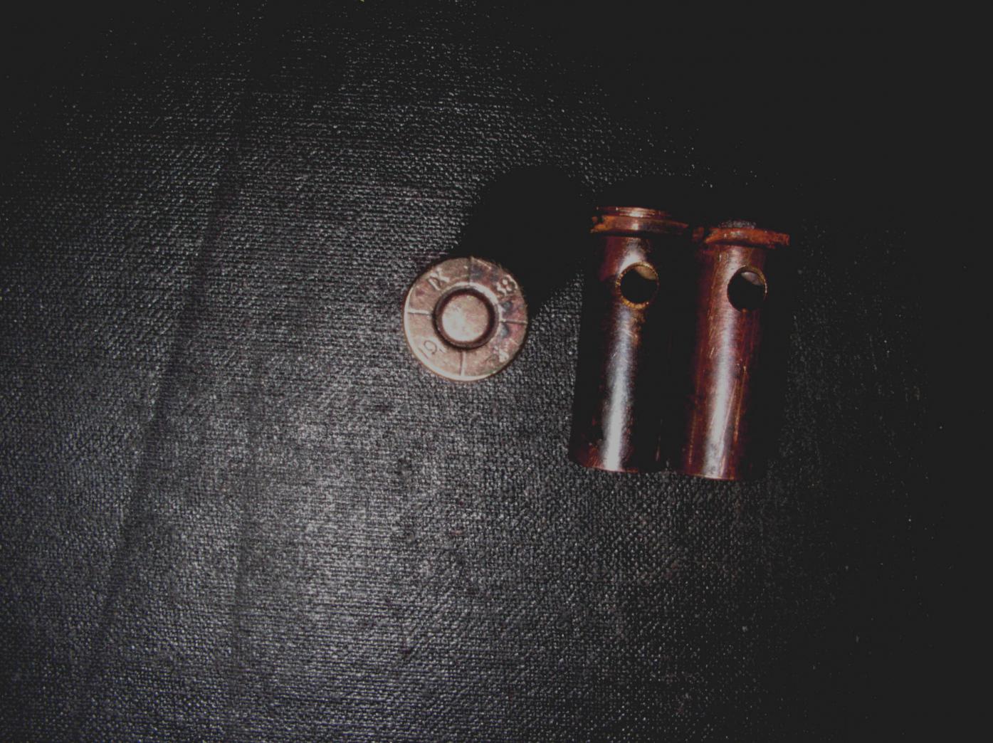

  1. DietrichD
    DietrichD Leutnant
    1.058
    Weischnorija
    Год назад , попались штук 5 патронов , толи от К-96 , толи от Штайра , 9Х25. Пули хоть и были мильхиоровые , но утухли напроч , гильзы наоборот - как звонок. При попытке выкрутить пулю спец пасатижами , ломалась оболочка пули , или проворачиваясь срезалась гильза , короче угробил 2 патра . Просверлил отверстия , высыпал порох , залил внутрь шприцем воды , закрутил отверствия изолентой , и в морозилку поставил . Сразу огрызки не выдавило , пришлось операцию повторять 2-4 раза . Пули сидели на какомто лаке , нещитая обжимки и качественной гильзы . Звиняйте за много букв , но может кому пригодится:oops: P/S . Крайняя левая 9Х19Par.

    А зачем так сложно и ущербно для находок? Ведь можно было динамический молоток использовать, а так 2 патра убили:eek:
