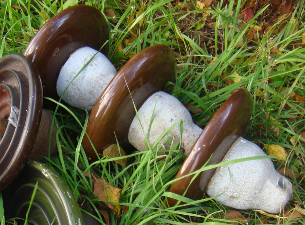

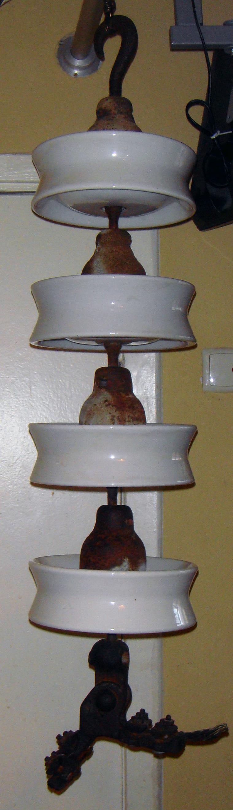

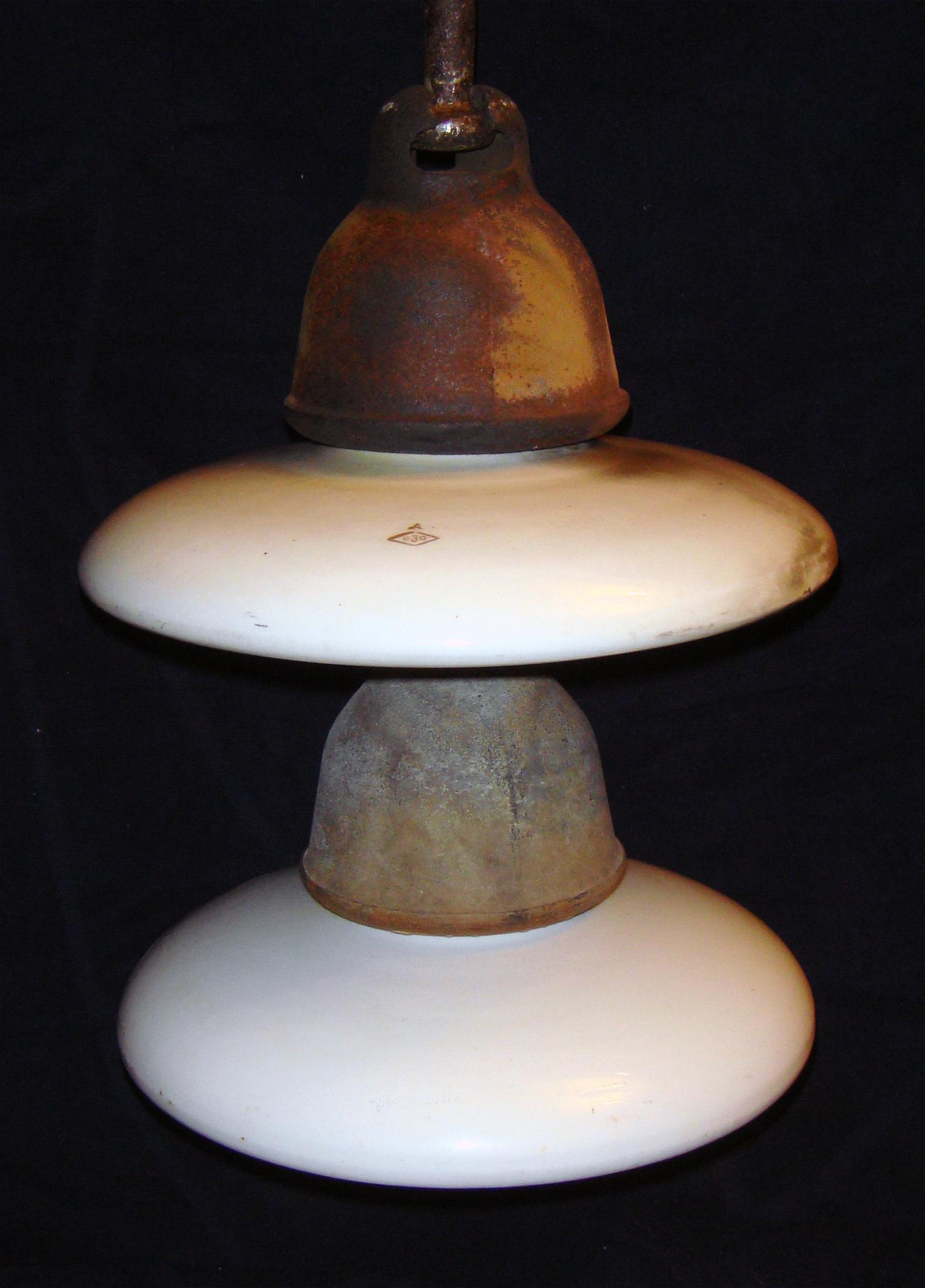

    В качестве хобби я занимаюсь историей ЛЭП, а многие вещи, связанные с российскими ЛЭП начала 20 века, поставлялись из Германии. Многие, как я посмотрю, путают изоляторы с минами, гранатами и чем угодно:) Развею эти заблуждения. Вот такая, сугубо мирная, продукция Рейха у меня имеется. Это типичная гирлянда оттяжных тарельчатых изоляторов 10х-20х годов производства завода KWH, расположенного в Тюрингии, существующего и по сей день. В будущем я планирую пристроить эту гирлянду в профильный музей.

    Не знаю как эту штуку можно спутать с миной...а тем более с гранатой...Такая "продукция" конечно заслуживает уважения, как плод инженерной и конструкторской мысли начала прошлого века...но думаю вызовет восхищение только у узкого круга специалистов..

    На боеприпас действительно не похоже. С другой стороны - если не знаешь что это, так не трогай.

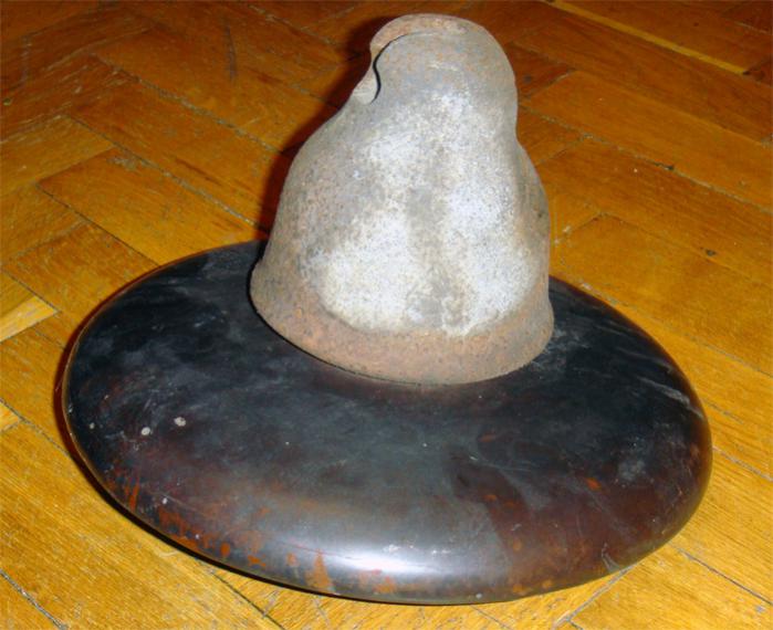

    А где и кто путал изоляторы с минами и гранатами? Шось я случая на форуме не припомню... Разве что был вопрос " что это?", когда была найдена металлическая часть подвесного изолятора, с отбитым фарфором напрочь. И то, весь прикол был в том, что вещица оказалась довоенной и изготовлена из латуни.

    Вообще шапки подвесных изоляторов никогда не изготавливались и не изготавливаются из латуни, как и из цветных металлов вообще.

    На вид не скажешь, что оно из латуни. Повреждение на шапке, конечно, очень сильное. Видел один раз вырванный силовой узел, но чтоб так разворотило да еще и гнездо было сплющено. Вот, на фото точно такие же изоляторы, только целые. Такая же маркировка (старое клеймо П-4.5 (должно быть ПЦ-4.5), ХЗ-53) Тоже начало 50х годов. Шапки из ковкого чугуна.
    Собсно из латуни никогда не лили шапки по очевидной причине: слишком большие нагрузки для такого мягкого металла, учитывая особенности конструкции гнезда. Ни один из виденных мной и имеющихся у меня зарубежных или отечественных изоляторов не имеет латунной шапки. Первые советские подвесные изоляторы (государственного эл-тех треста) так же снабжены шапками из чугуна. И в соответствующей литературе довоенных лет использование цветмета для шапок изоляторов не упоминается.
    И еще хочу разъяснить заблуждение: цифры в маркировках подвесных изоляторов не обозначают электрическое напряжение. В случае старых советских изоляторов (до 70х годов) цифра показывает гарантированную нагрузку на разрыв в тоннах. В случае новых - максимальное усилие на разрыв в килоньютонах.

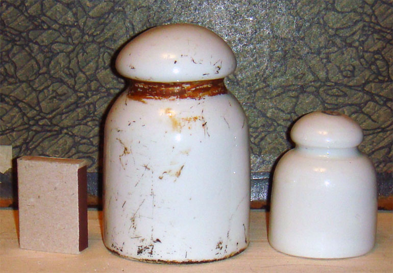

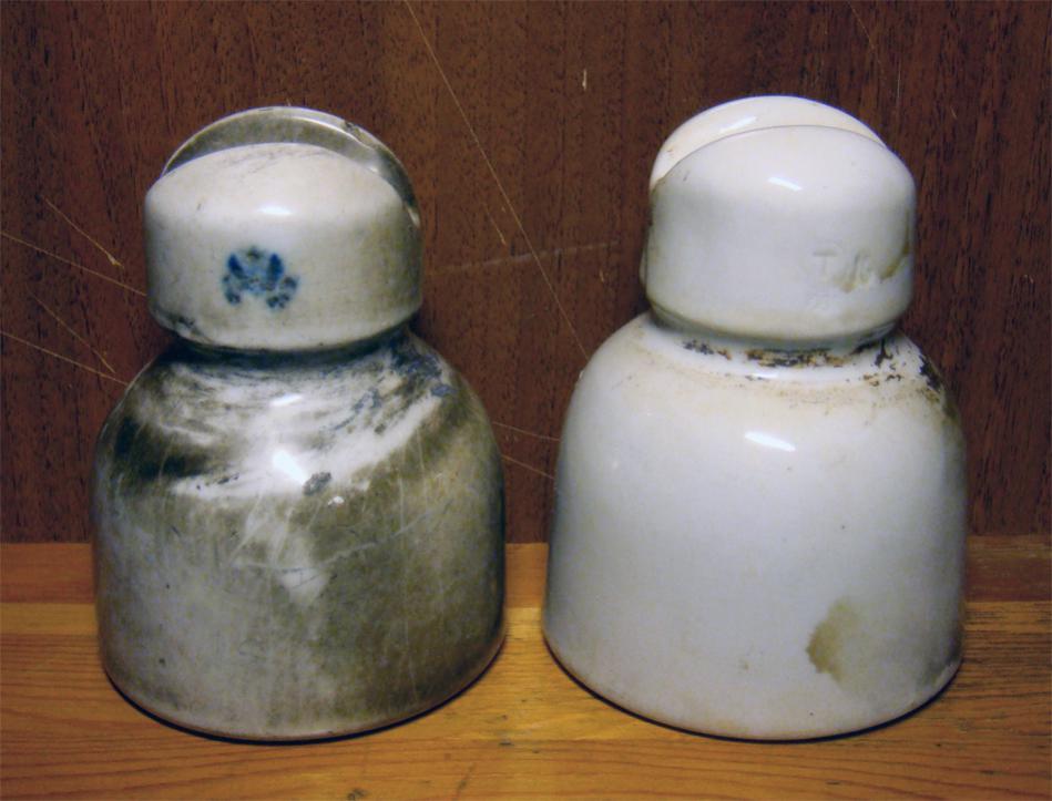

    2 штыревых изолятора ТФ-2. Слева - изолятор завода Кузнецовых, изготовленный до Революции. Справа - такой же изолятор неизвестного мне завода, изготовленный в 1939 году.

    Я так же не встречал чтоб шапки изготавливали из цветных металлов, да и не слыхал, но выложивший свою находку утверждал, что шапка из цветняка (зачем ему придумывать?), ну а шапку ни с чем не перепутает тот кто имел с подобными изоляторами дело.

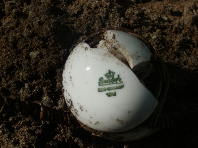

    Изолятор немецкой фарфоровой фирмы "Розенталь" (Rosenthal & CO).

    Насколько мне известно шапки подвесных,фиксаторных,натяжных изоляторов изготавливали только из ковкого(серого) чугуна,кроме полимерных.
