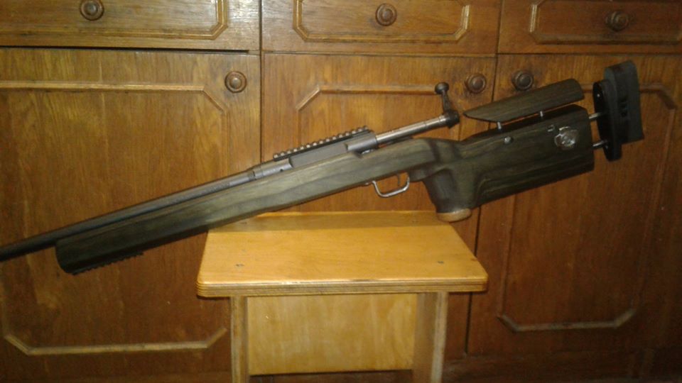

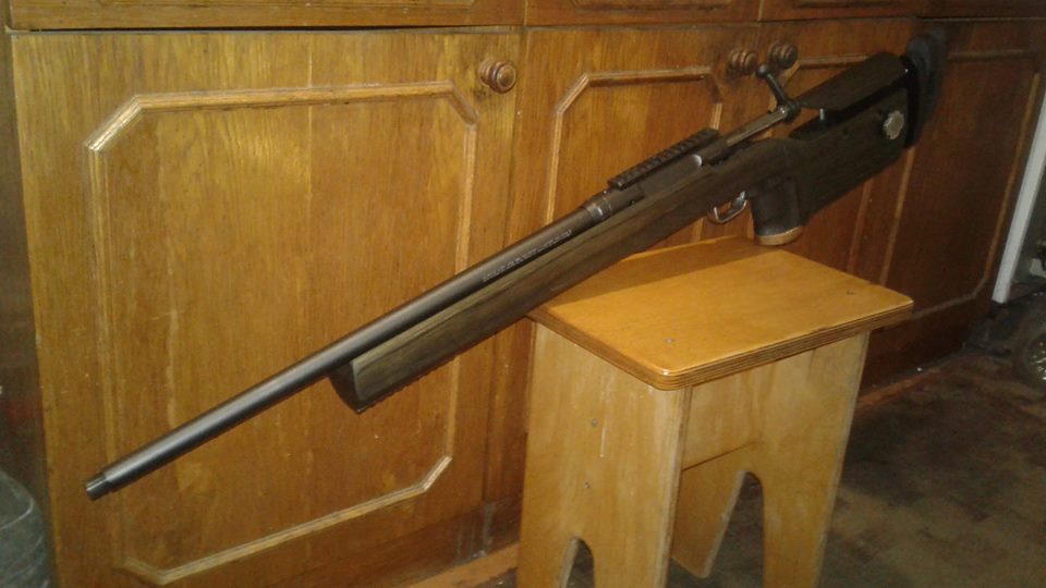

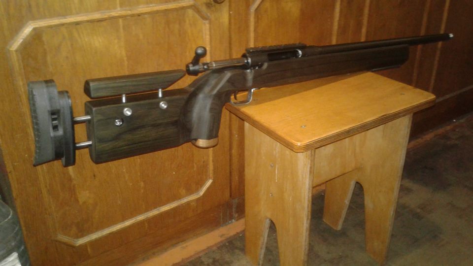

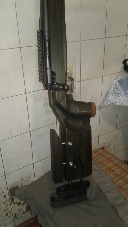

    Запилил свое первое в жизни ложе.
    Savage Axis Heavy Barrel .308 Win (Ibis)
    Планка сталь самодел, наклон 30 мин.
    Доработка УСМ, замена боевой пружины.
    Ложе самодел, финский ламинат
    Пропитка Klever.
    Регулируемый затыльник Lufa
    Все, кроме затыльника делал сам, на обычном фрезере и токарном. Сварка и болгарка- 3D принтер настоящих мужиков :)
    27067842_412549435849616_2068568938004875033_n.jpg 26992012_412549455849614_3134866293617330590_n.jpg 26815573_412549462516280_7122114018919059268_n.jpg 26991717_412549459182947_2504061663180968451_n.jpg
    Ironman, Парторг, Smmasterk та 8 іншим подобається це.
  9. Hamer2109
    Hamer2109 Hauptmann
    2.977
    УкраЇна-Центр
    Гарно Вийшло!
    ПО грошах, скільки грошей, не рахували?
  10. Mad Max Subaru
    Mad Max Subaru Stabsfeldwebel
    1.826
    Ангола
    2 недели работы.
    сама деревяха бесплатно (3 бойка на ДШКМ сделал за остаток доски). Пропитка 160 грн. Клей 100 грн один и 80 грн второй.
    Затыльник 570 грн (это спеццена, винтовка для снайперов спецназа).
    Парторг, Yrii, Hamer2109 та ще 1-му подобається це.

    а подробности по процессу раскажете? может фото остались, на разных этапах? какие подводные камни, с чего начинать, и так далее? спасибо!

  13. Yrii
    Yrii Leutnant
    1.351
    Зачот однозначно!!! Особенно слова про болгарку! !
    От себя, хоть и не специалист, но на Хову свою уже 3 сделал.
    Баланс будет сильно вперед. Сошки +ПБС нарушать баланс однозначно. Я думаю в зборе не меньше 7 кило будет.
    Первое тоже так делал, дальше уже делал цевье тоньше. Финская фанера даст фору дубу, можна утонщить. И не так громоздко будет!
    Зачёт однозначно.
    Останнє редагування: 28 січ 2018
    Gogi 514, Р а д і с т та Hamer2109 подобається це.
  14. Yrii
    Yrii Leutnant
    1.351
    Последнее. С носа вес убрал, сейчас откат без кивков.
    Как говорил Макс, болгарка лобзик фрезер. Самое дорогое бединг. :D
    Парторг, рамзэс, Mad Max Subaru та 2 іншим подобається це.
  15. Mad Max Subaru
    1.826
    Ангола
    Пасибо всем, тут задача изначально винтовка 8 кг. Тоньше-легче сделать всегда можно.
    Винтовка не для стрельбы с рук. Баланс пофиг.
    Беддинг как раз самое простое.
    Парторг, Yrii та Hamer2109 подобається це.
  16. Yrii
    Yrii Leutnant
    1.351
    Тут вы не правы, баланс, даже с сошек, важен, для точной стрельбы,
    Да, когда руку набил, то беддинг простяцкая работа, . . Я говорил что самое дорогое в работе- беддинг, по деньгам так сказать. :beer:
    Да, и такой вес на китайские сошки типа атлас...... Или типа акутак- полная жопа, лучше "типахарис"а лучше типаоригинал
  17. Mad Max Subaru
    1.826
    Ангола
    если винтовка самосборным патроном дает 0,3-0,5 МОА.
    А стд ЖЖЖ 0,6-0,7
    Вопрос, еще ей что-то надо?
    Парторг та Hamer2109 подобається це.
  18. Yrii
    Yrii Leutnant
    1.351
    Я не буду с вами спорить....
    Но если хотите что бы максимум был один холодный отрыв, а потом 10 летели туда куда целишься, то нужно соблюдать правила, даже построения ложи.
  19. Mad Max Subaru
    1.826
    Ангола
    Холодный отрыв не существует. это миф.
    Забудьте это слово и стреляйте правильно
    akms1974, Парторг, _mvp_ та ще 1-му подобається це.
  20. Mad Max Subaru
    1.826
    Ангола
    И да, баланс самого ложе, без железа, на рукоятке.
    akms1974 подобається це.
  21. Yrii
    Yrii Leutnant
    1.351
    Заблуждение.... С чистого ствола существует...я не говорю о 3-5 см, а от общей группы до 0.5 моа.
    Да, и стреляю правильно, и постоянно тренеруюсь..." Набиваю" руку и глаз.. указывать не нужно, некчему это...
    Собранная ружбайка не должна клевать вперед носом, когда ставишь на палец по сразу патронника.
    Ну да ладно, к чему этот спор, все при своих ИМХО
    akms1974, Mad Max Subaru та Hamer2109 подобається це.
  22. Mad Max Subaru
    1.826
    Ангола
    Ну так кто вам сказал что у меня баланс неправильный?

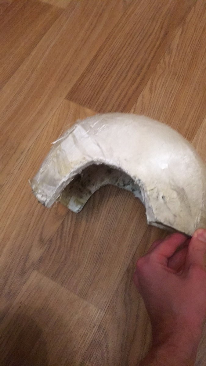

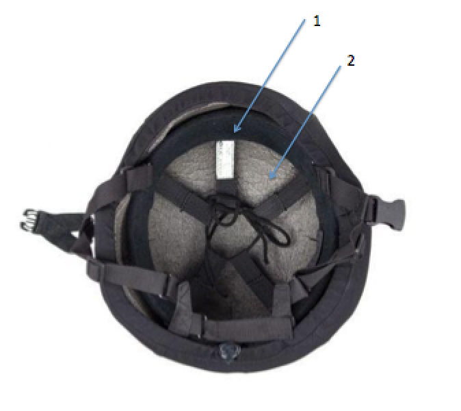

    Всем камрадам добрый день, сегодня я раскажу как можно на коленке модернизировать каску Темп3000 в бомж-стайл fast;
    Это позволит уменьшить массу шлема а также использовать активные наушники, сделать каску удобнее и регулируемее; Ну и конечно экономия на лицо (а точнее на голову);
    Итак, за основу нужно брать темповскую каску 14 года или позднее - каска 1М; Она будет сделана из пресованного свмпе;Стоит сказать, что процесс производства касок посредственный, из-за этого не ждите симметрии и красоты от внутреннего строения купола - он будет выглядеть так, будто его спресовали на уроках труда в сомалийской деревне а потом пожевал крокодил; Имеются всяческие гули и неровности и разница в толщине, Также, по последним исследованиям москалей - после 4 лет эксплуатации каска имеет тенденцию терять свою v50 примерно с 600 на 588 м/с, но это не так существенно;
    Также заметить (пррстите за лишнюю информацию) что заводская каска вроде-бы прошла испытания по STANAG 2920 в Европе и показала себя хорошо; То есть не полный шлак; Однако - противопульные тесты она проходила только в украине - а говорят что у нас туго со стандартами - и никто досконально не знает, что будет при попадании не осколка а именно тяжелой свинцовой пули, скорее всего будет черепно-мозговая трамва а то и похуже; но опустим лишнее; считаем что это каска на войну от мелких грамовых осколков
    Итак, вам понадобится
    - собственно заготовка (каска)
    - канцелярский нож
    - кухонный нож длинный
    - кухоный нож короткий
    - точилка для ножей
    - грунт для пластика, антигравий, краски - по желанию
    - подвес от нормального шлема и подушки комфорта с набором липучек (можно китай или эйрсофт или самодел)
    - винты и гайки 5х25 - 4 пары
    - активные наушники
    - выходной день времени
    Шаг 1 - Снимаем темповский подвес и выкидываем его
    Шаг 2 - отдираем позорный каремат-пенку с внутренней части шлема и выкидываем; глазам открывается пожеванная как скорлупа грецкого ореха поверхность купола, обдрыстаная щедро каким-то засохшим желтым клеем; аккуратно снимаем по лоскуткам самый верхний шар свмпе, ибо к этому клею уже ничего не приклеишь, пока не будет чистая белая пожеваная поверхность
    Шаг 3 (можно попытаться пропустить) - снимаем кант из кордуры, и отколупываем красочное покрытие, под ним будет пластиковое покрытие - его тоже отколупываем; Можно не отколупывать, но у меня оно все равно пошло трещинами в последующих эатапах - поэтому снял к чертовой матери; все это делает шлем гармм на 250 легче

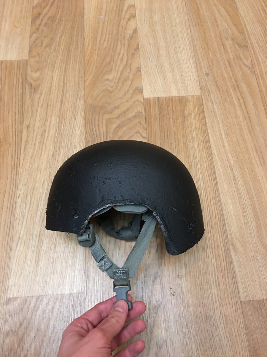

    Шаг 4 - маркером обводим ухи, намечаем канцелярским ножом 1-2мм, и далее отпиливаем их обычными кухонными ножами (я предлагаю делать в три этапа -
    чередуем ножи, точим их, у меня ушло 3 часа на ухо; можно конечно использовать болгарку, электролобзики (ручную пилку пометаллу не рекомендую - хуже ножа) но тогда это уже не бомж стайл а почти артель;
    Вообщем - как в классике
    Если отпиливать все ухи напрочь - промахнутся очень трудно, и выйдет симметрично; Старайтесь пилить чтобы нож был перпендикулярен поверхности, иначе будет не ровный край а скос в одну сторону, но это не суть важно
    Должно получится вот такое одоробло:
    Шаг 5 - крепим подвес от мича или ача или чего-там у нас есть (родные винты не подойдут по толщине - юзаем те что купили на базаре); клеим липучки прямо унутрь на свмпе, играемся с подушками и меряем все это вместе с наушниками - должно сидеть хорошо
    Шаг 6 (не обязательно) - если скорлупу с краской мы сняли - то сверху у нас будет куча ворсы; это не красиво и не безопасно ибо будет растрепыватся; наносим грунт для пластика (рекомендую спрей - одну банку), потом антигравий - 1 банку, и краску структурную - 1 банку
    все это делаем в несколько этапов; лучше во дворе - воняет и вредно для стояка;
    Получаем вот таке изделие труда
    Шаг 7 (не обязательно) клеим кант из велосипедной камеры на суперклей (я не стал - уж больно она воняла резиной) - вместо этого одел кавер от мича и он как раз захватил края и скруглил углы
    Итоги подведем: при определенной сноровке и опыте, можно даже делать на продажу, однако оно вам надо? Теперь можно носить под каску наушники, а сама каска стала весить меньше 1 кг;
    Бомж одобряет
    спасибо за внимание!
