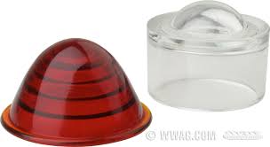

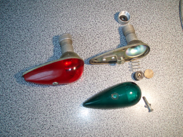

    Кстати, вопрос по существу - есть ли у кого возможность отпечатать из прозрачных (оранжевых, красных, зелёных) пластиков "стёклышки" на стопы/повороты для техники? Когда-то, давно, я изготовил прессформу под термопласт-автомат (для стёкол на повороты), но это было долгое, мучительное и не окупившее себя мероприятие. Да, и сделать всё-всё-всё своими руками - жизни не хватит... :( Думаю - может с появлением доступа к современным технологиям всё упростится и удешевится в разы?
    Типа такого интересует:
    Оригинальные запчасти, конечно, стекляные... но, то - такое дело... :(
    Тут, скорее, проблема спроса заключается не в методе формовки, а в методе (и качестве) литья. Мне, например, нужны отливки высокого качества, как при центробежном литье.
    Останнє редагування: 4 сер 2017

    Есть полупрозрачные и прозрачные пластики, но вот у цветных увы цена заоблачная)) есть смысл брать только если восстанавливаешь какой то элитный автомобиль где стекло от поворотника стоит не меньше 100$))

    Ну, мот, вроде, и не шибко элитный, но, и не из совсем уж дешёвых.
    Хоть и не хотелось этого говорить (а хотелось кучу стёклышек, притом - практически "на шару" ;) ), но Вы очень недалеки от истины. Тем более, что я не могу помешать кликнуть на картинку правой кнопочкой мыши, выбрать "Найти картинку в Гугле", и пройти по ссылке... :D
    http://www.wwag.com/cgi-bin/WebObjects/WebSite.woa/wa/DirectAction?action=forceEnglish&page=!13569
    (вроде - она: у меня сейчас не грузится, интернет дюже медленный).

    Из материал доступных в этой стране можно использовать ко-пет , он более прозрачен чем поликарбонат да и имеет цветовую гамму.
    Ну или заказывать из-за бугра филамент с нужными качествами. но тогда цена будет только за сырье кхе кхе..
    Ну если надо дешево и много да еще и качественно то тогда надо отпечатать детали в обычном пластике (любом), главное чтобы геометрия была как на оригинале .. ну и потом сделать по этой модели силиконовую форму для отливки смолами . тогда и цена будет приемлемой и качество
