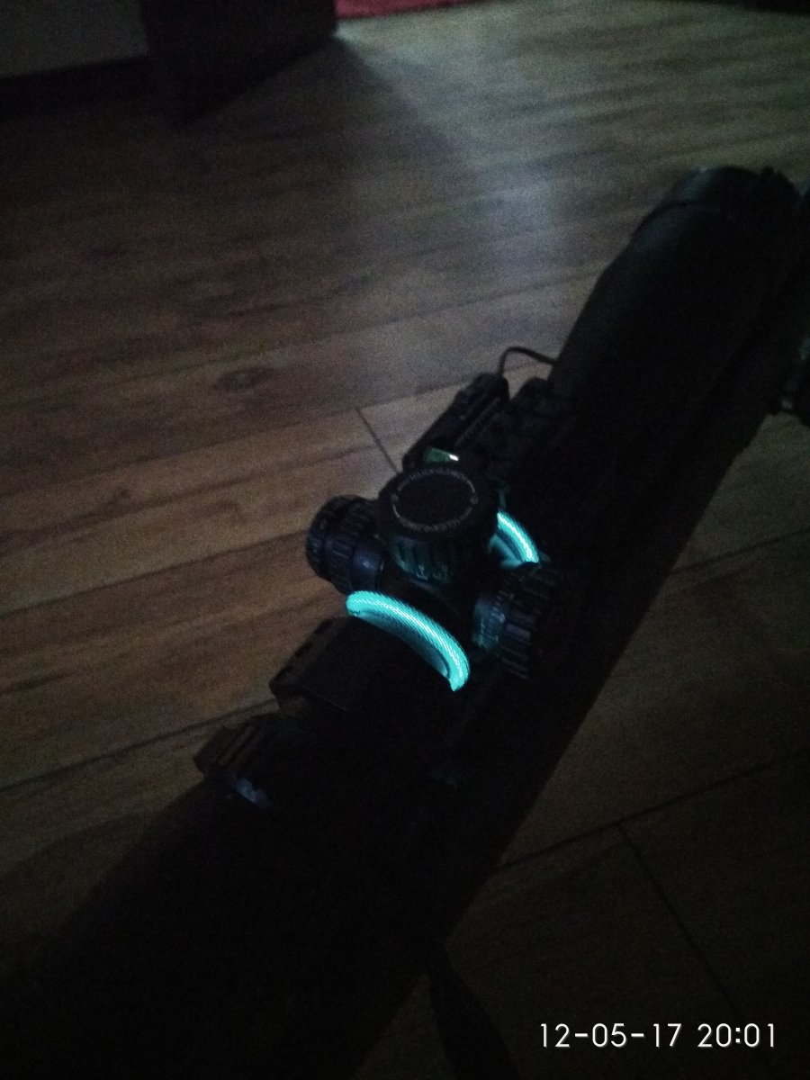

    1.351

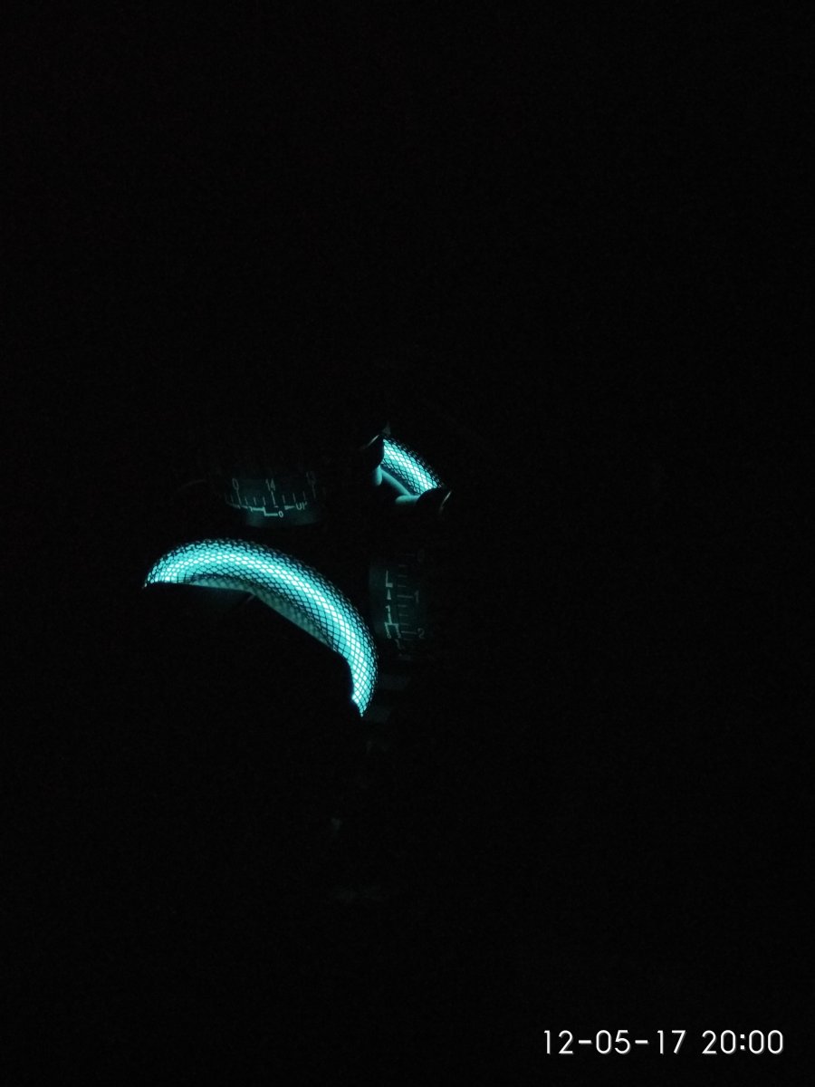

    Можно ещё так, подсветка листа ввода поправок.
    Брат доусовершенствовал моей идеей американскую за 35$

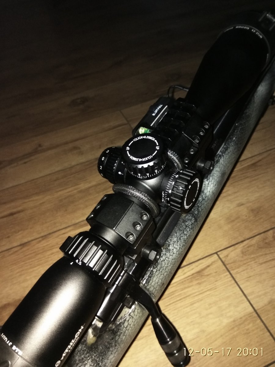

    На Али заказываете это.
    Инвертор и листочек горящий, и думаете как его приделать на ружбайку, я этот листик на данный момент засунул между двух квадратиков оргстекла, предварительно обрезав по розметка листик, листик состоит сам по себе из листика катода и анода, так что резать очень острыми ножницами, что бы как можно меньше розслоилось. Потом покупается пленка самоклейка для печати на лазерных принтерах, на черном фоне печатаете белые буквы , получается тип негатив. Клеите на оргстекло, и у вас на подсветке видны только цыфры поправок, остальное черный тон.к оргстекла клеится 2 тросика, или один изогнутый, толщиной 2-3 мм, предварительно в термотрубку усаживаете. Клеить суперклеем, сверху эбоксидка.
    Второй конец тросика(Ковальчук) в деревянную колодочка, толщиной сантиметр, опять на клей. Все. Готово. Но, конструкция в положении ,,смотреть,,, поэтому на оргстекло клеите неодим магнит, с усилием на разрыв приперно 10 кило. Второй магнит на ружбайку ложе, в месте где в сложенном положении оргстекло будет дотрагиваться до ложе. Ставишь ружбайку в авто, сложил конструкцию, магнитик держат друг друга, вышел в поле, или к капоту, шелк магнитик, и конструкция в положении ,,смотреть поправки,,

    Для подсветки барабанчиков в этом же магазине покупаете или метр провода или метр полосы любого цвета, инвертор, все подключает, инвертор на двусторонний скотч к кольцам прицела, все, включил, и ночью очень даже хорошо видно барабан.
    У кого высокие барабаны, то лучше покупать провод 5 мм, у кого низкие как у меня, то проводка 2-3 мм, или полоса, она полмиллиметра в толщину, и шириной сантиметр.
    Выбирать надо под каждый прицел индивидуально.
    _mvp_, - КАПРАЛ - та Р а д і с т подобається це.

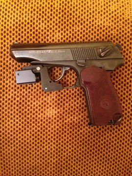

    Для развлекательной стрельбы из пневматического МР654 мной было спроектировано крепление вивера на скобу, состоящее из двух частей; изначально туда планировался ЛЦУ (фото);
    по отзывам камрадов, вещь также оказалась полезной и для ПМ, с модератором, который скрывает штатные прицельные приспособления; Помимо ЛЦУ более прагматичным будет крепление фонарика;
    Чертежи крепления в 3д
    http://www.filedropper.com/bronstein2r_1
    Чертеж только одной половинки; чтобы сделать вторую - отразите зеркально; для стыковки понадобится 2 винтика 3мм

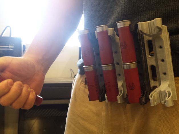

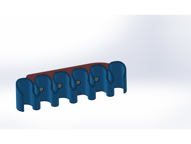

    Вот еще пара дизайнов, заслуживающих внимания, все для 12к, как для спортивной стрельбы тк и самообороны/охоты
    https://www.thingiverse.com/thing:746796

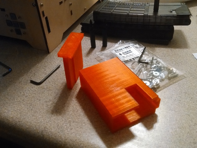

    В тему ускорителей заряжания АР-образных
    https://www.thingiverse.com/thing:756730
    Вариант 2 (кстати - кому интересно, есть у меня)
    Что же касается АК - вот есть очень годная тема;
    https://reibert.info/threads/podavach-loader-magazinov-ak-kak-sdelat-luchshe.682325/
    при желании и наличии куска дерева/пластика - его можно изготовить той-же лазерной резкой из 3 компонентов;
    люди старались, однако как выяснилось американцы покупают его куда охотней украинцев...
